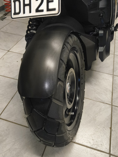

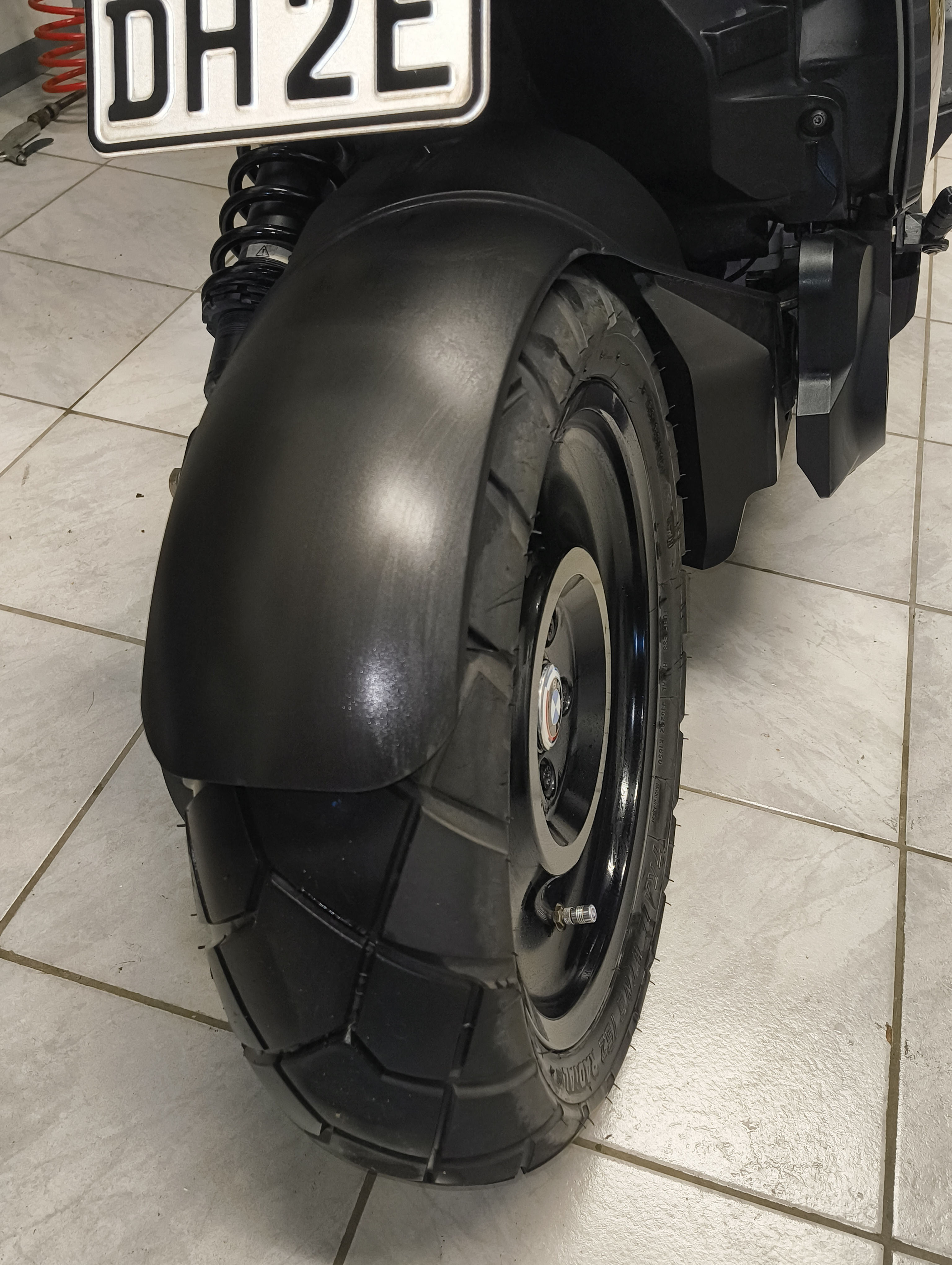

Es sind nun schon 2100km mit dem hinteren Bridgestone absolviert. Es fehlt ca. 1- 1,2 mm Profil. Das könnte zumindestens bei mir der neue Dauerbrenner werden. Man kann also ca. 10tkm anpeilen wenn er sich kontinuierlich so abfährt. Grippelevel würde ich trotzdem als gut betrachten, könnte die eierlegende Wollmilchsau sein... :lol:
Kälte macht ihm nicht wirklich was. Pirelli hatte ich da echt schlechter in Erinnerung.

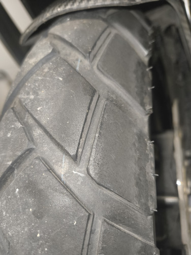

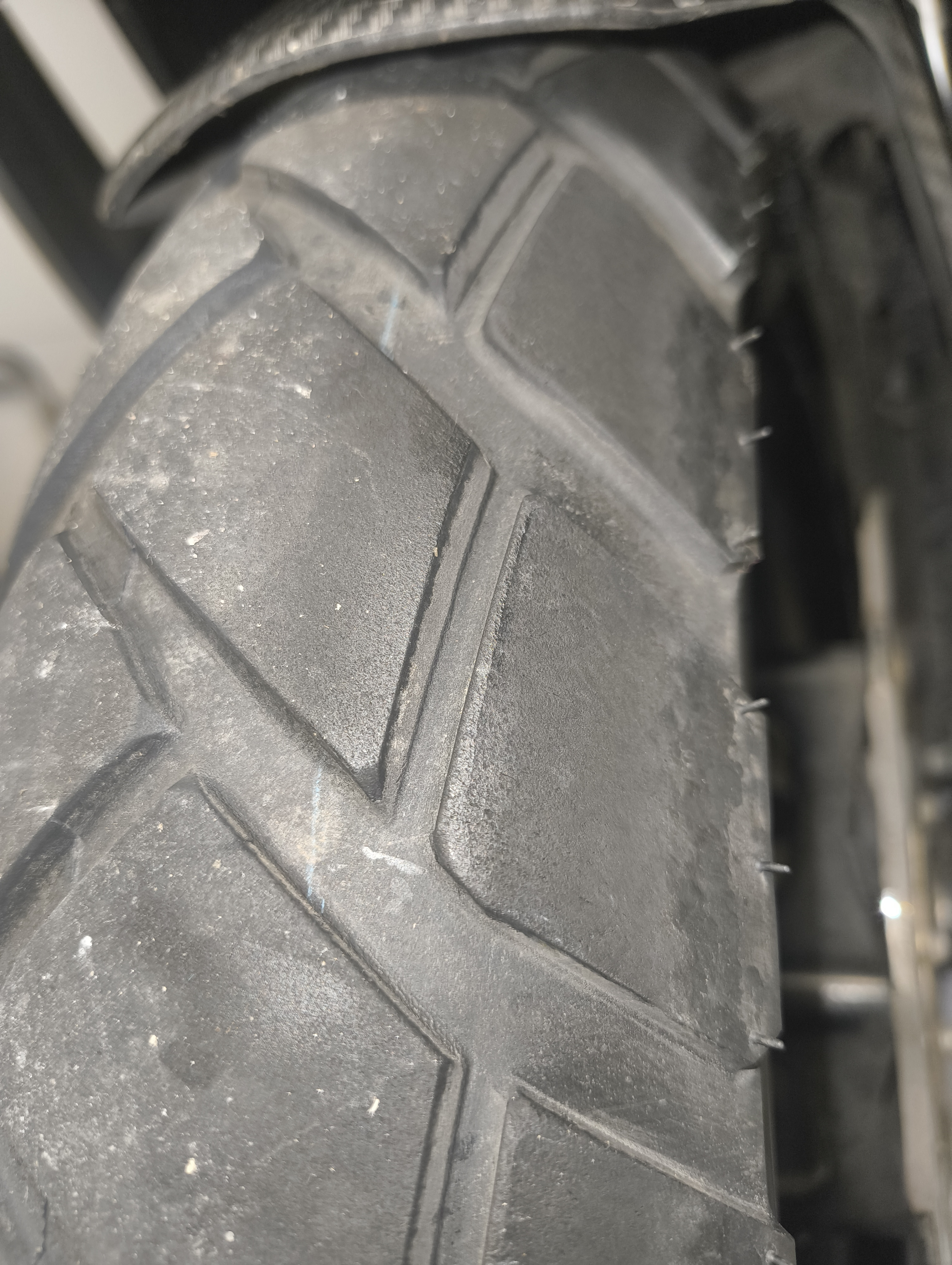

Auch hier sehe ich nach nun knapp 500km nichts negatives. Fühlt sich vertrauenswürdig an.
Was auf BMW GSen funktioniert soll bei uns auch was taugen bin ich der Meinung. Bisher ist dem mm. so.
Kadett 1
Beiträge: 3444
Roller: BMW CE 04 15KW
PLZ: 555xx
Wohnort: Rheinhessen
Tätigkeit: Rennfahrer ;)
Re: Reifen BMW CE04
Beitrag von Kadett 1 »
K.H. hat geschrieben: Fr 21. Nov 2025, 17:57 Wie macht sich der vordere Metzeler bei dem Wetter?
Nachtrag, man sie leichte "Riffel" scheint schon Grippig zu sein, zumal bei den Temperaturen :oops:
Metzler und Pirelli sind ja quasi ein Haus von daher ist da bestimmt ähnliches Gummi in der Mischtrommel.
