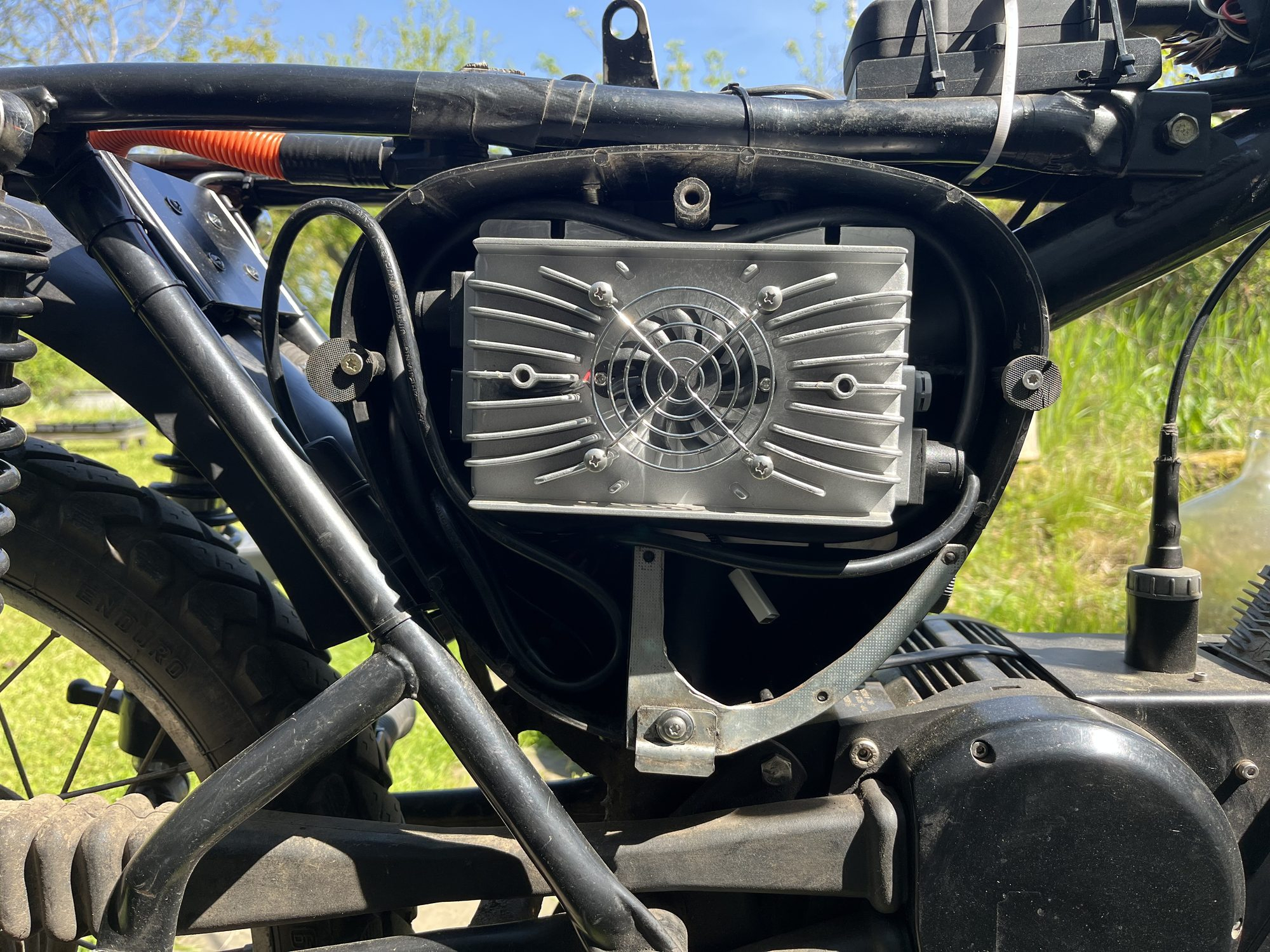

Na dann zeig mir mal eines welches mein kompaktes 800W Netzteil in KFZ-Qualität toppt. ;) Es ist 190 mmx140 mmx74,5 mm.
Es kostet etwa 100€ + Versand ... dann sind's ~150..200€. Ein großes Laborladegerät nützt mir nichts.

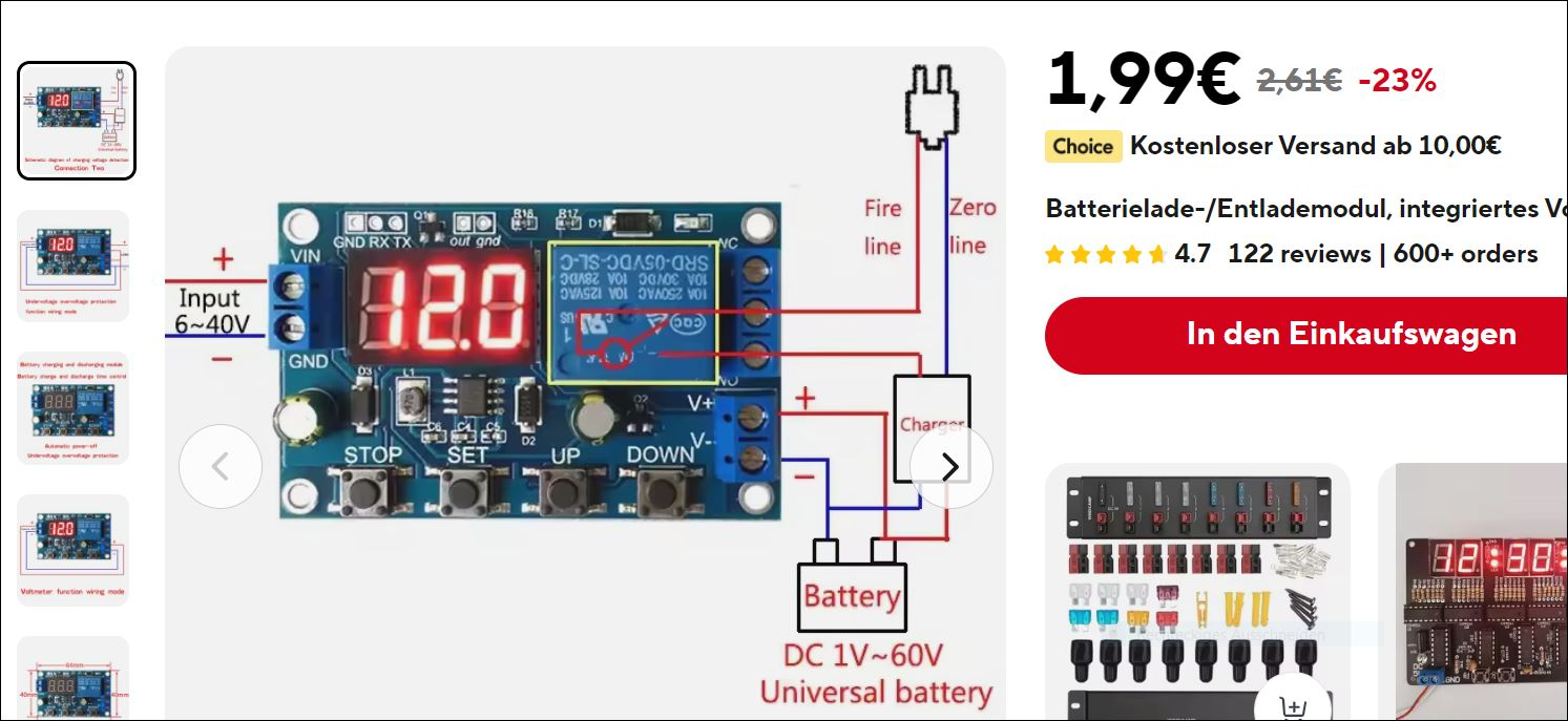

Ok, es gibt aber von Ali Module für 10 EUR welche bei erreichter Ladespannung abschalten.
https://www.aliexpress.com/p/tesla-land ... NkQAvD_BwE
Andere Schaltungsvarianten sind möglich, ich habe auch 2 davon

Ist schon eine andere Liga, so ohne Netzteil und Gehäuse.
Ich bleib da lieber bei dem vergossenen Ladegerät mit Netzteil und Lüfter. Denn selbst das wird im Sommer schon ziemlich warm mit seinen ~80V und 10A.

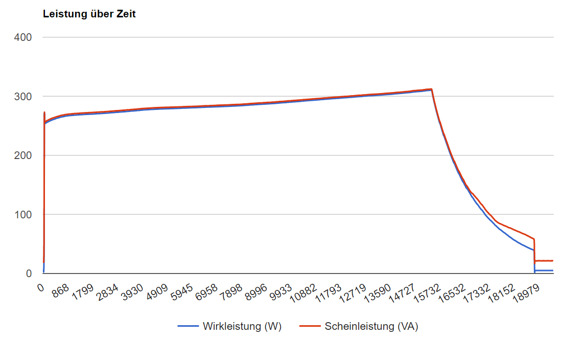

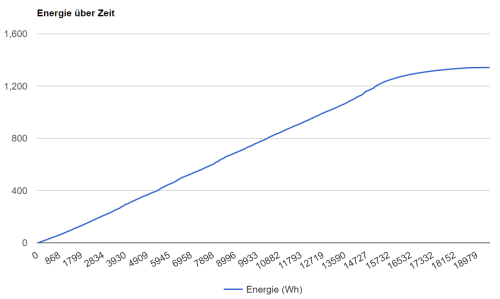

Primärseitig sieht ein Ladevorgang in etwa wie folgt aus:
Und mehr "sieht" das Gerät natürlich auch nicht.

Sieht doch gut aus, anhand der Leistung ließe sich doch gut ein Abschaltwert definieren. Wo siehst Du das Problem?

Simson-Micha hat geschrieben: Fr 21. Nov 2025, 14:45 Sieht doch gut aus, anhand der Leistung ließe sich doch gut ein Abschaltwert definieren. Wo siehst Du das Problem?
Vielleicht habe ich mich unglücklich ausgedrückt. Das ist genau die Funktionsweise dieses Geräts (weil andere Funktionsweisen aufgrund mangelnder Parameter technisch nicht möglich sind). Das macht es zu einer smarten Steckdose. Und das wird auch nicht mehr, wenn man da "Ladewächter" draufschreibt und den Preis etwas erhöht. Es bleibt eine smarte Steckdose. Diese werden übrigens seit Jahren von mehreren Forenmitgliedern genutzt, um einen Ladevorgang vorzeitig abzubrechen. Insbesondere im unu- und NIU-Forum findest Du dazu Beiträge.
