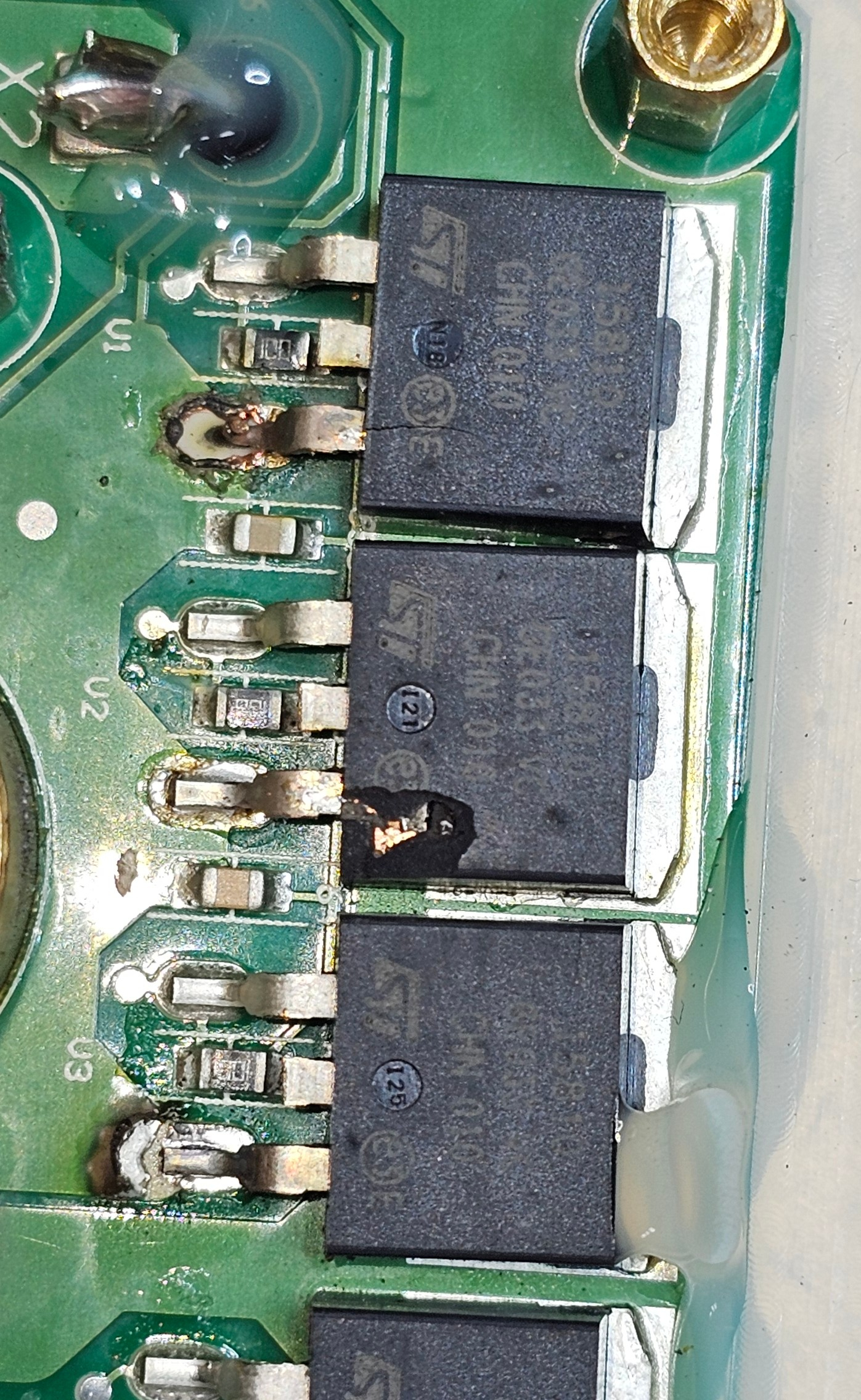

Ein Bosch Controller kann man reparieren, meistens ist nur die Powerstage durchgebrannt.
Wenn du möchtest, kannst du ihn mir gern zusenden.

Julinho hat geschrieben: Di 2. Dez 2025, 10:44 Ein Bosch Controller kann man reparieren, meistens ist nur die Powerstage durchgebrannt.
Vielen Dank für Ihr freundliches Angebot, wie immer.
Sollte ich keine Möglichkeit finden, das Problem vor Ort zu beheben, werde ich Ihr Angebot möglicherweise in Anspruch nehmen. Ich werde mich darum kümmern. Ich denke, ich werde die Verpackung vorsichtig öffnen und nachsehen, ob etwas verbrannt zu sein scheint usw. Möglicherweise ist es nicht notwendig, aber es ist gut für mein Wissen.

Eine kaputte Powerstage (untere Platone) kann so aussehen, es kann aber auch sein, dass kein Schaden sichtbar ist.

Julinho hat geschrieben: Mi 3. Dez 2025, 18:01 Eine kaputte Powerstage (untere Platone) kann so aussehen, es kann aber auch sein, dass kein Schaden sichtbar ist.
autsch....
das sieht ja übel aus, minderwertige bauteile oder unterdimensioniert?
ist doch alles scheiße, was die verbauen ...ne echte zumutung teilweise...aber mit uns kann man es ja machen. :(

Bauteile sind von ST, also nicht minderwertig.
Wahrscheinlich ein Fehler in der Ansteuerung(drive through), das hält keine Endstufe aus.
