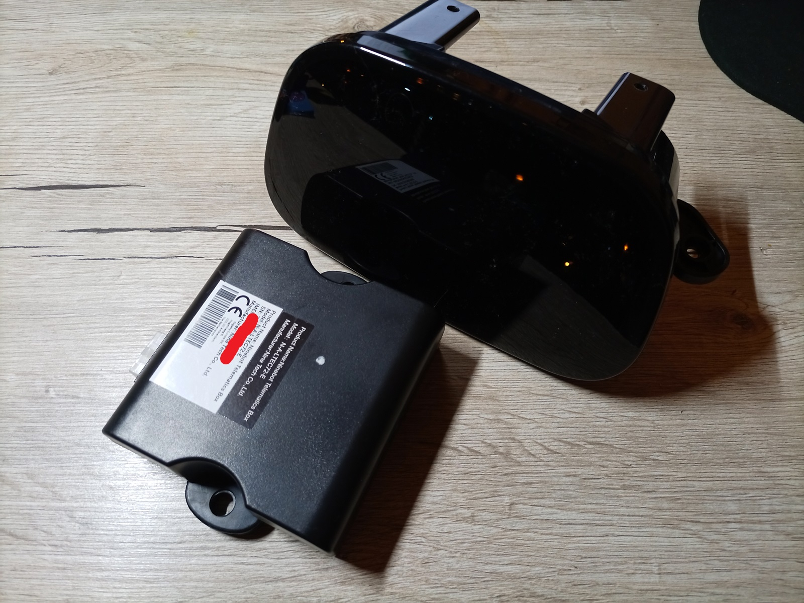

JimmyN hat geschrieben: So 28. Dez 2025, 07:25 Hat vielleicht jemand nach einem Austausch noch ein Steuergerät/IoT-Gerät übrig?
Ist das sowas, was Du brauchst? Hatte ich gleich am Anfang ausgetauscht, da Bluetooth nicht funktionierte und ich den 3. "Gang" nicht freischalten konnte. Ist also teilweise funktionsfähig.
