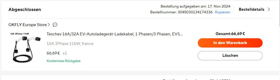

Das hier ist das Ladekabel, das ich bei Ali Express gekauft hab. Mit dem gings ohne Probleme, habe zwar noch ein Anderes von Amazon mit 7m Länge, aber das hab ich noch nicht getestet.
