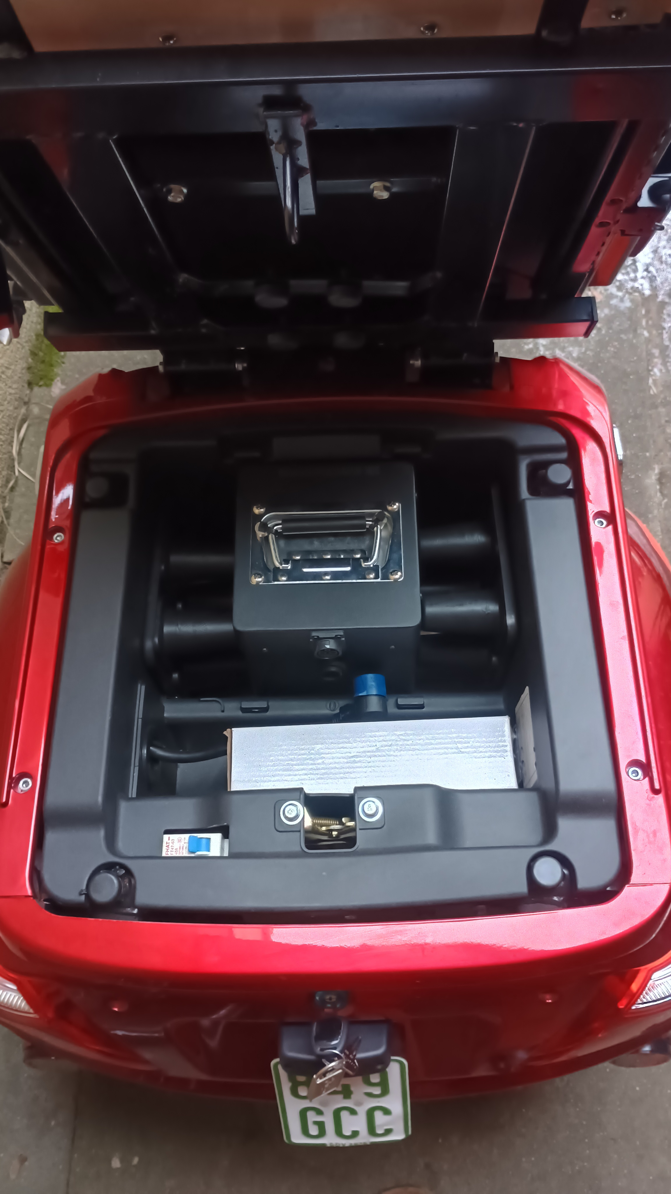

Ich hab nach dem Neukauf alle offenen Stecker in Tüten gesteckt und den Rest mal grob durchgeschaut.

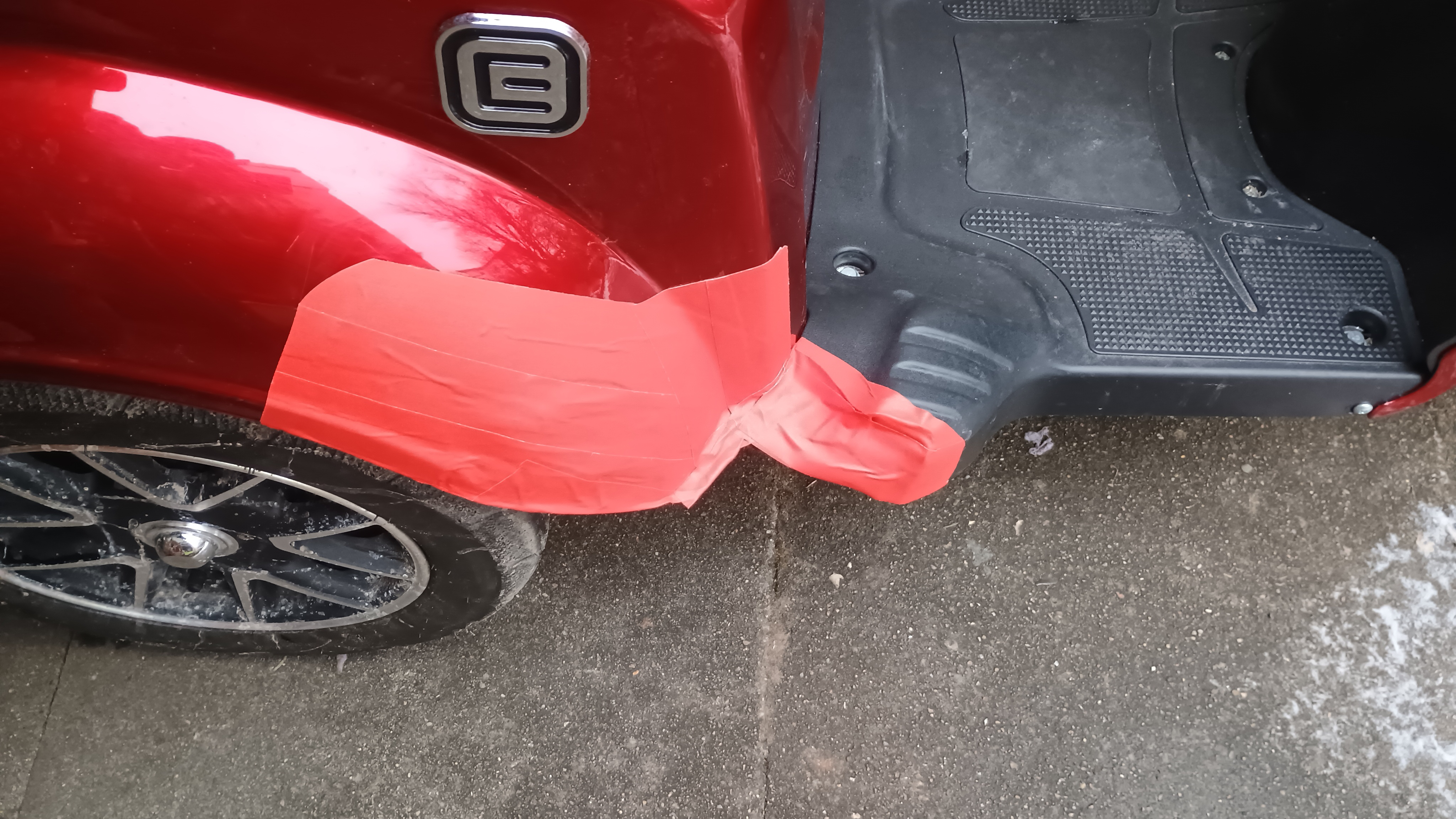

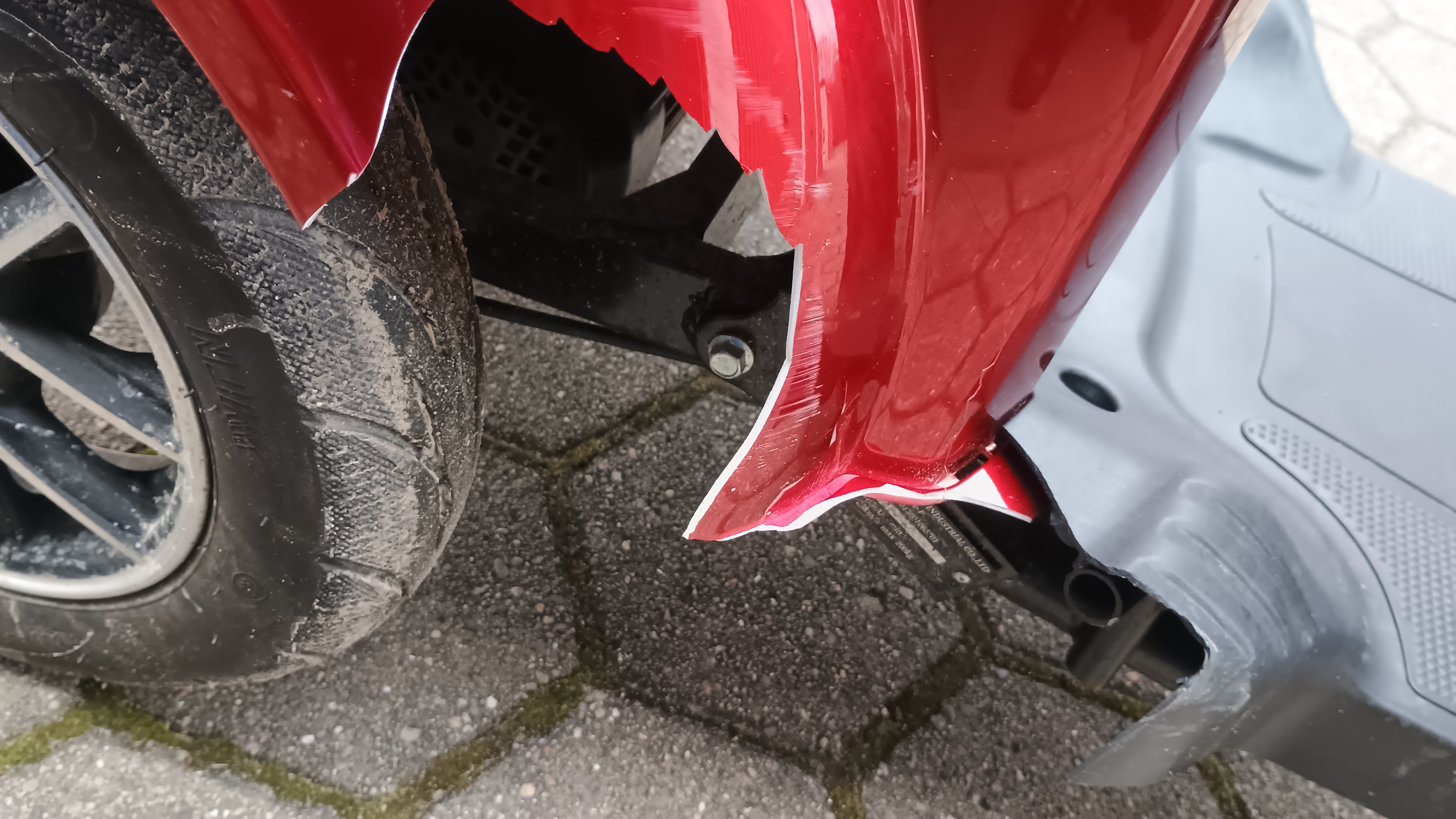

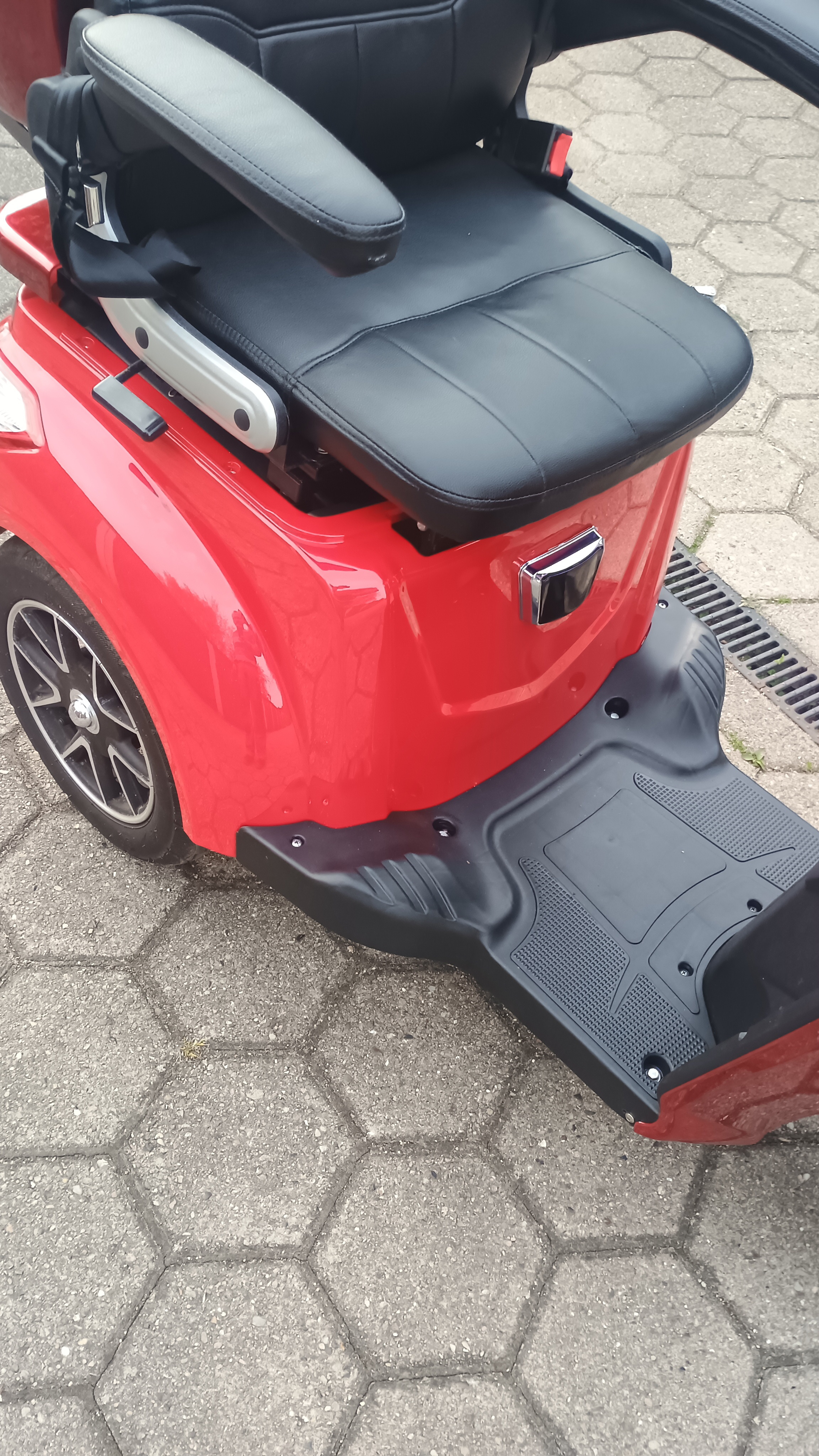

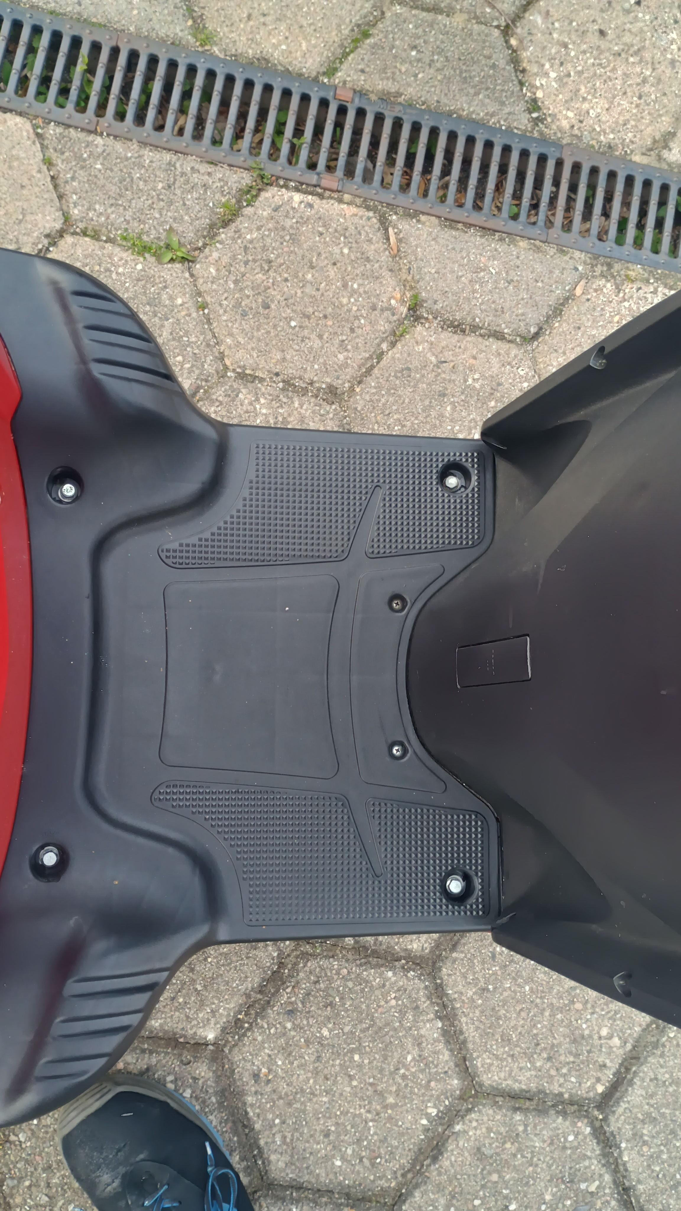

Vor 2 Wochen hatte er ein kleinen Feindkontakt mit einem Mast und muss ich da mal 2 Teile tauschen .
Bei E-Kuma in Buchholz gibt es Teile von deren Variante und ich warte auf Informationen von Herrn Walkenhorst.

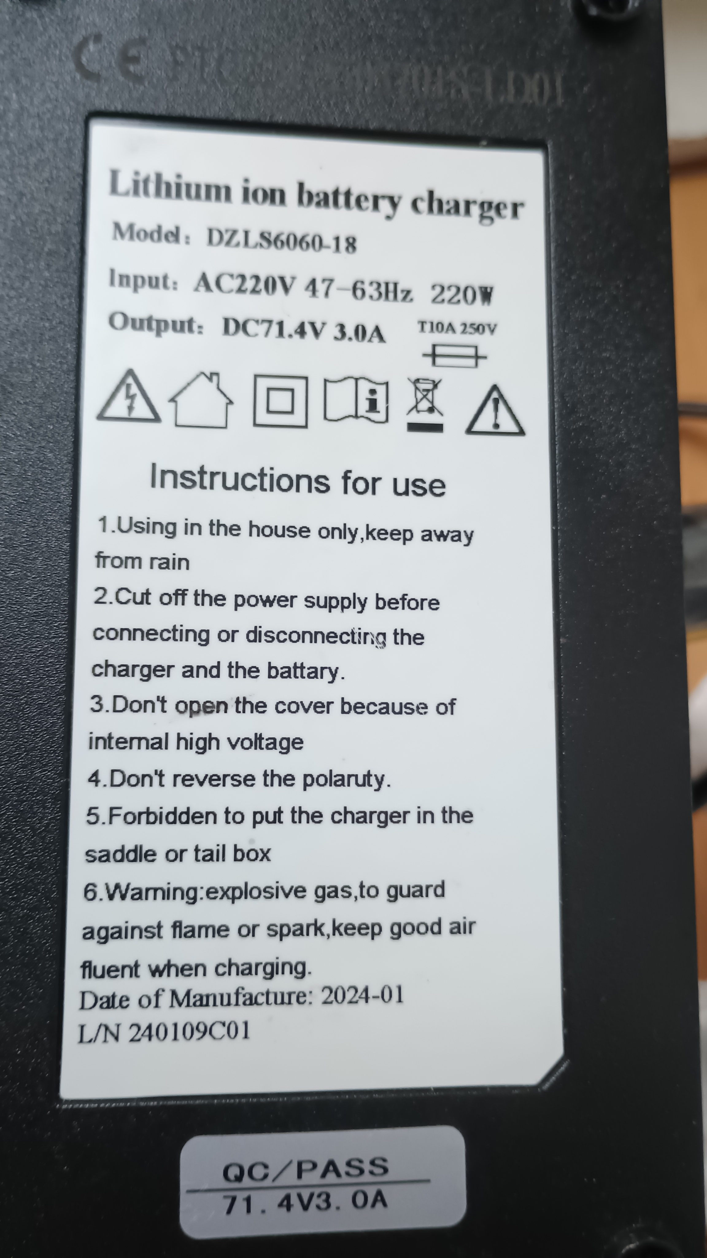

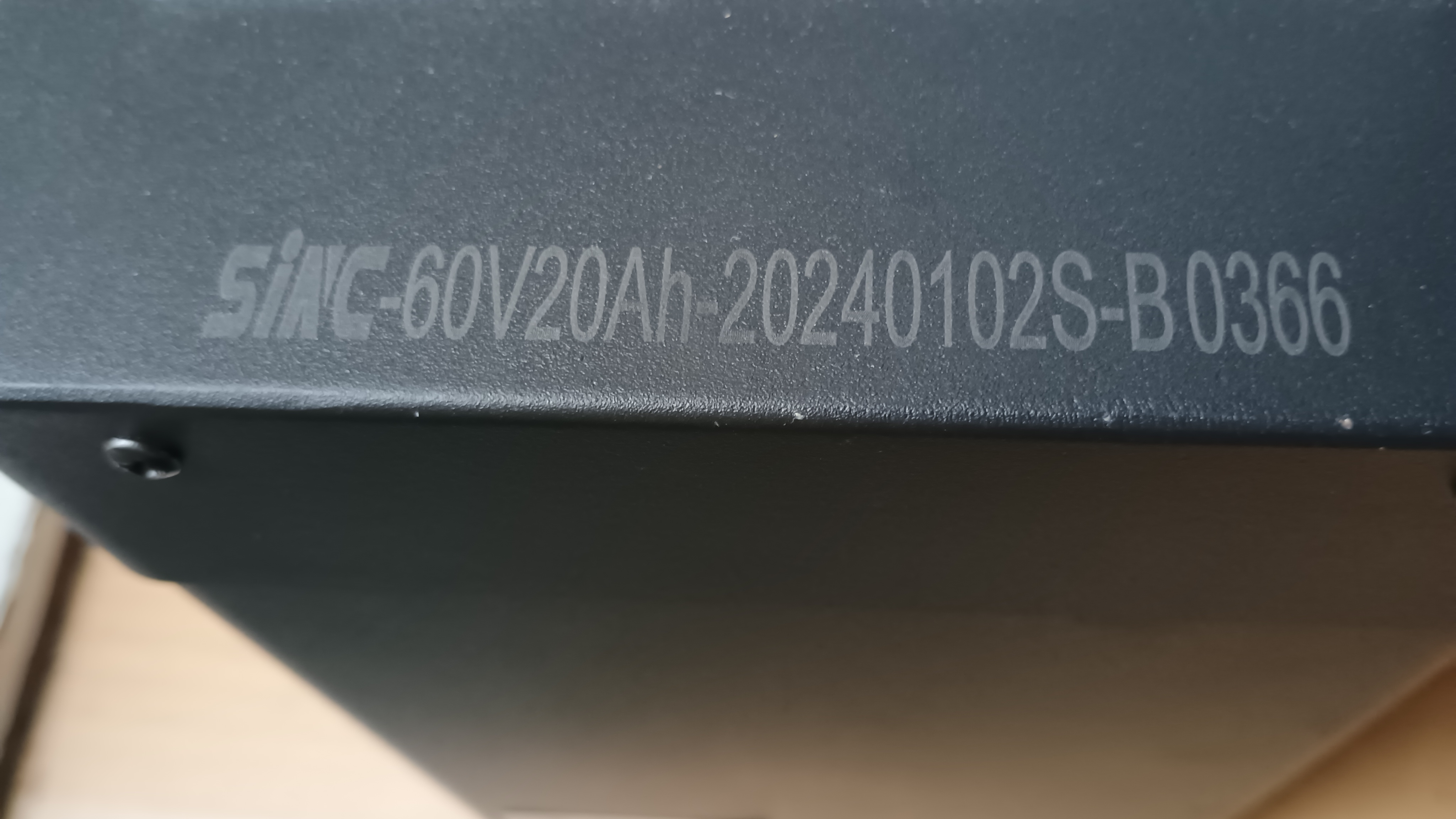

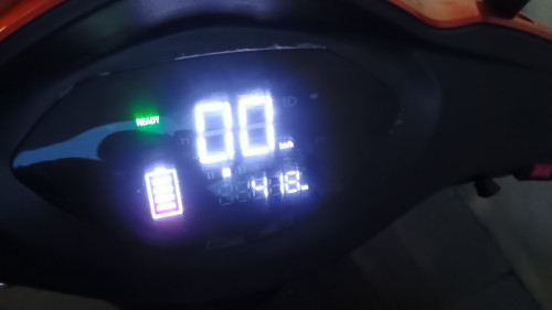

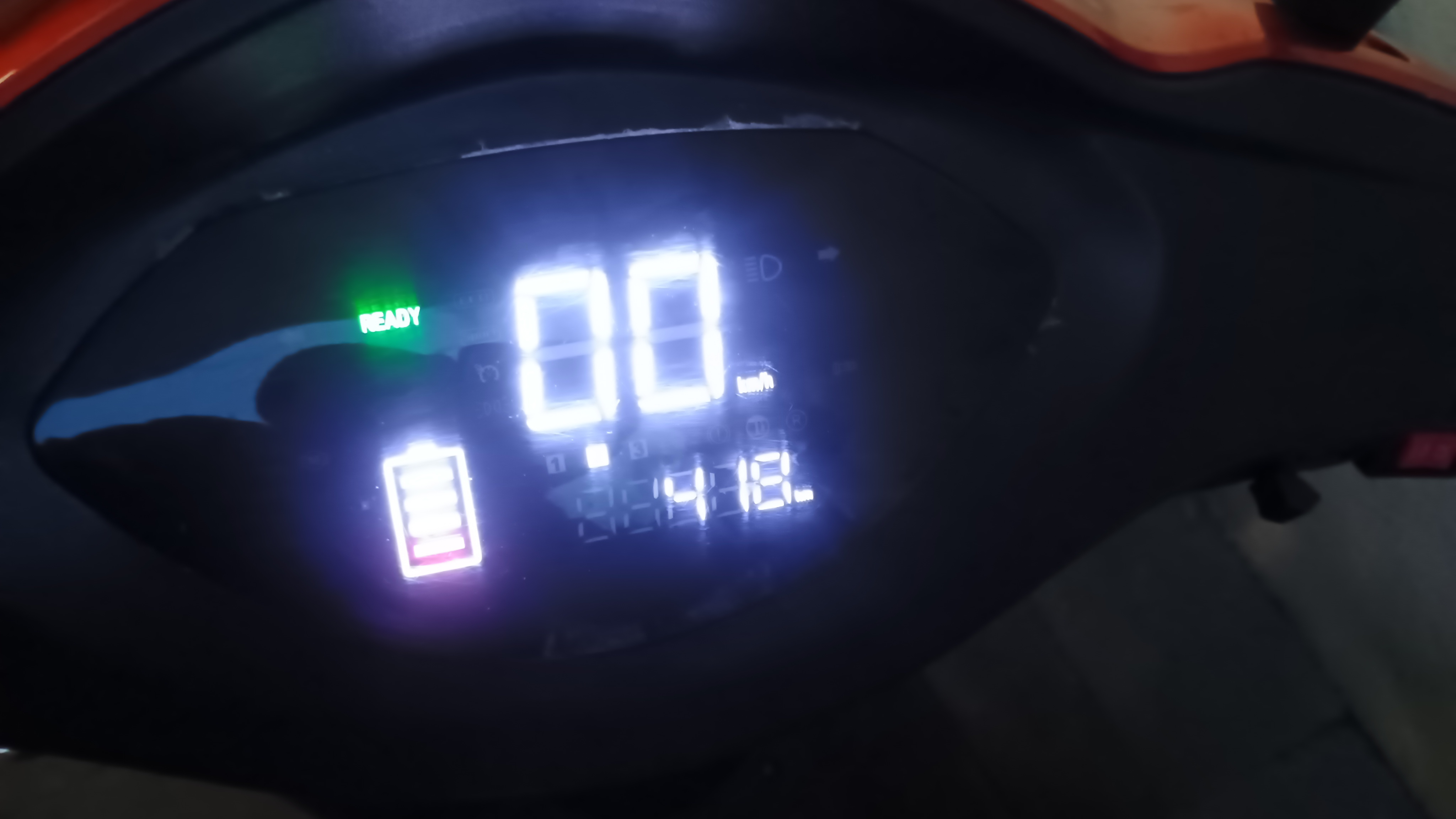

Letzte Woche bei 0 Grad wollte das LG nicht anspringen , habe dann alles mit zu mir genommen, da wo ich immer mein Roller lade, auch das klappte nicht.
LG + Akku in die 22 Grad warme Küche gestellt, da läuft es dann nach ein paar Minuten los. Idee für diese Woche war das Ladegerät aus der warmen Wohnung mit in den Carport zu nehmen, das hat auch nicht geholfen.
Heute das selbe Spiel wieder.
Da scheint im Ladegerät, oder auch im Akku, ein Temperatursensor zu stecken.

Du hast recht, da ist ein Temperatursensor im Akku verbaut. Im Akku hast Du Lithiumzellen (mal egal, welche exakt). Diese Zelltypen sollen bzw. dürfen bei tiefen Temperaturen nicht geladen werden, da gehen sie kaputt. Deshalb wacht ein sogenanntes Batterie-Managmentsystem darüber, das Du es nicht trotzdem machstFasemann hat geschrieben: Sa 31. Jan 2026, 15:16Letzte Woche bei 0 Grad wollte das LG nicht anspringen , habe dann alles mit zu mir genommen, da wo ich immer mein Roller lade, auch das klappte nicht.
LG + Akku in die 22 Grad warme Küche gestellt, da läuft es dann nach ein paar Minuten los. Idee für diese Woche war das Ladegerät aus der warmen Wohnung mit in den Carport zu nehmen, das hat auch nicht geholfen. Heute das selbe Spiel wieder. Da scheint im Ladegerät, oder auch im Akku, ein Temperatursensor zu stecken.
In der Anleitung zum (nur optisch?) baugleichen Konkurrenzprodukt von Rollektro steht in der Bedienungsanleitung: "Laden Sie den Akku bei Raumtemperatur." bei den allgemeinen Hinweisen und dann spezieller: "Temperaturbereich beim Laden: Achten Sie darauf, dass der Ladevorgang bei Temperaturen zwischen 0°C und 40°C erfolgt."
Die Lösung ist so, das Du diese Batterien bei kaltem Wetter mit rein nehmen musst und nur drinne laden kannst. Möglicherweise klappt es auch, das man direkt nach der Fahrt lädt (die Batterie erwärmt sich beim fahren/entladen etwas). Das mache ich manchmal, wenn ich zu faul bin, die Batterie mit ins Warme zu nehmen.
Aber - wenn man mit kalter Batterie los fährt ist diese Selbsterwärmung nicht gratis - wenn sich die Batterie erwärmt, kostet es Energie und somit Reichweite. Wenn Du, bzw. der Senior mit bereits warmer Batterie startet, ist auch die Reichweite um ca. 10-20% größer.
Ich fahre daher bei der gegenwärtigen Witterung die TCmax und nehme die Batterie mit rein, da bei meinem größeren Motorrad die Batterie fest verbaut ist und ich schlicht und einfach nicht oder nur mit erheblichen Klimmzügen aufladen kann.
Wenn man die Batterie partout nicht mit rein nehmen will oder kann, kann man es nur wie die PKWs machen - die Batterie "zu konditionieren", d.h. zu heizen. Da kann man Selbstbaulösungen mit leichter Wärmedämmung und Heizfolien nachbauen. Ist aber eher was, wenn man eh ein Projekt zur Beschäftigung braucht. Einfacher ist es grade bei kleineren/leichteren Batterien, die mit rein zu nehmen. Positiver Nebeneffekt: die 10% Verlust des Ladegerätes erwärmen die Wohnung und nicht direkt die Umwelt.

Da lag ich ja gar nicht so falsch, ich wohne Parterre, der Herr im 4. Stock, da habe ich ja die nächsten Wochen was zu tun.

So, nach dem Feindkontakt und erfolgreicher Jagd von Ersatzteilen fast im Landkreis, ist der Renner jetzt wieder hübsch.
Ersatzteile von E- Kuma passen auch bei Econolo.
