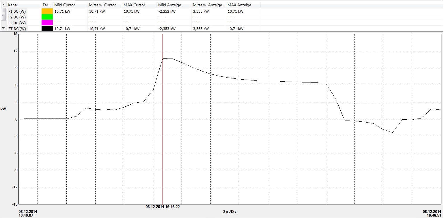

...hier noch die Leistungskurve bei der Beschleunigung auf Mach 1...
Nach dem Beschleunigen bekam ich leider keine Luft mehr und musste bremsen :shock:
