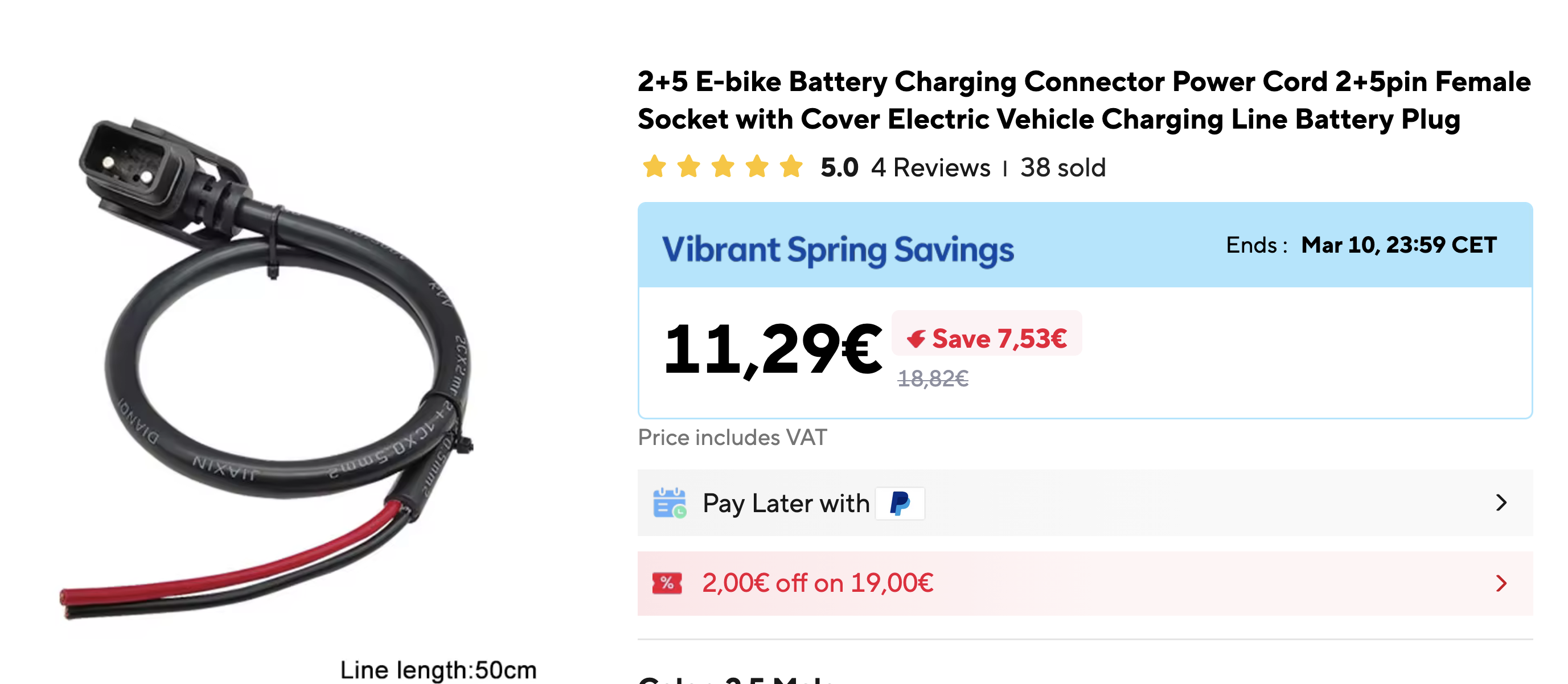

https://de.aliexpress.com/item/10050057 ... pt=glo2deu
Dieses Kabel ist schonmal Unterwegs, bin gespannt ob die beiden Pins die auf dem Foto zu sehen sind, mit B+ verbunden sind.
Jetzt stellt sich mit die Frage, ob ich den Akku so nutzen kann und das BMS aktiv ist und Entladeschutz und Balancing übernimmt?
Dann bräuchte ich ein 20s Ladegerät mit 83V (84V) Ladespannung.
Das eigentlich wichtigste aber, wie nutze ich den 20s Akku jetzt in meinem 60V Roller?

Die Bedeutung von Charging Connector ist dir bewusst? Damit meinen die Chinesen in der Regel 5-10A wegen geringem Kabelquerschnitt. OK, da steht 2qmm im Bild auf dem Kabel. Verlassen würde ich mich darauf aber nicht. Wenn du mit einem Akku zügig vom Fleck kommen willst, brauchst du min. 40A.
MaSa
- Beiträge: 17
- Registriert: Sa 7. Mär 2026, 17:39
- Roller: Nova eRetro Star exBlei
Re: Akkuspannung
Damit hast du wohl leider ganz schön dolle recht :/
Ja dann muss ich mich nochmal umgucken nach alternativen. Einen ganzen Kabelbaum für 150€ kaufen nur um den Batterie Connector zu haben sehe ich nicht.
