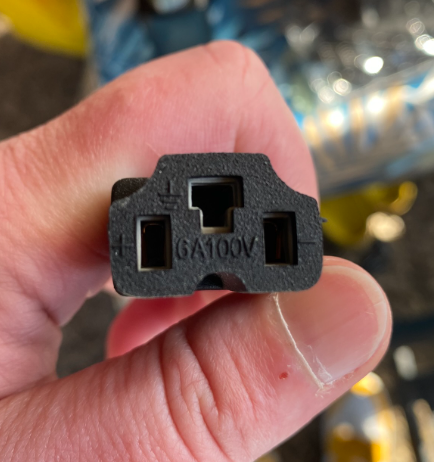

Kann mir jemand einen Tipp geben, wo ich ein 5A - 60V Ladegerät für meinen Shansu HM-3 kaufen kann?
Anschlüsse sehen so aus:
Danke Euch

Hallo @Safona, was ist denn mit mit dem Ladegerät? Kann man da was reparieren?
Für einen Ersatz wären die technischen Angaben auf dem Ladegerät wichtig. 60V kann 16S oder 17S bedeuten, dann ist die Spannungslage unterschiedlich.

Auf dem Ladegerät 5A steht:
Model: JN-60B
Input: 100-240V/AC
50/60Hz
Output: DC-67.2V - 5A
Damit konnte ich gestern schon einen Akku laden innerhalb von 3-4 Stunden.
Jedoch brauche ich noch ein Schnellladegerät.
Auf dem Ladegerät 2A steht:
Model: HLT-180-672200
Input: 100-240V/AC
50/60Hz
Output: DC-67.2V - 2A

Zum Bsp. hier
https://de.aliexpress.com/item/10050037 ... 00821612_7
Freundliche Grüße
Rudi M.
Schnabelwesen
Beiträge: 2899
Roller: Vectrix VX-1
PLZ: 2411
Wohnort: Kiel
Re: 5A Ladegerät für Shansu HM-3 Akkus
Beitrag von Schnabelwesen »
... und der bietet auch die richtige Steckerform an
60V 67,2V 3A 5A 8A 10A Li-Ion Ladegerät 16S 60V Lithium Batterie Schnell Ladegerät 67V 60V5A GX16 XLR 3PIN IEC XT60 XT90 Krokodilklemme
https://a.aliexpress.com/_EG5wvu0
