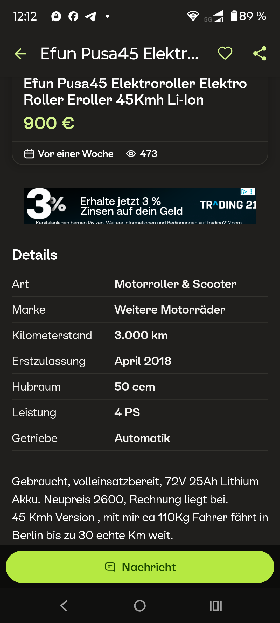

Ja, genau so ein Modell ist es wie in der Anzeige. Der Akku ist nach Angaben der Werkstatt aber ok.
