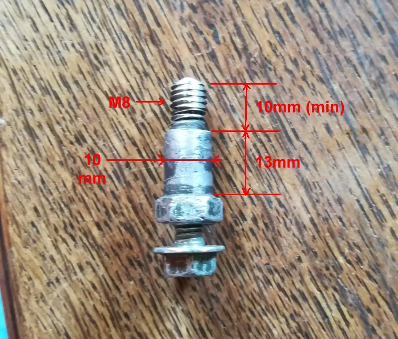

moin!
ich such nen Bolzen für den Seitenständer von meinem Masini - vlt hat jemand was rumfliegen?! Bei meinem ist das Gewinde "etwas mitgenommen"...
- das Gewinde darf auch ruhig länger sein
- hinten drin ist ein M6 Loch für die Schraube für den Schalter, das bekomme ich aber auch selber rein.
- die Schlüsselweite vom 'Kopf' ist 12, kann aber auch gößer sein, ich habe einen Schleifbock.
danke & Grüsse!
Phil

wenn nix gefunden...
alternativ: absägen, loch bohren, M8 gewinde schneiden , M8 schraube rein, kopf abssägen. oder M8 gewindestück rein. fertig.

dachte ich mir auch schon. Man braucht nichmal den Kopf absägen sondern einfach statt Mutter.
Noch ne Alternative ist einfach eine Hülse 8/10x13 und ne M8 durch. Nur in die M8 hinten ein M6 Gewinde rein ist schon grenzwertig. dann lieber M5 oder M4 und wieder ne Hülse für die Schaltermontage...
Die Bolzen gibt es auch zu kaufen, aber für 10€ haben die dann nichmal das kleine Gewinde hinten drin und SW13 oder 14.
Aber ich dachte halt ich frag einfach mal - vielleicht hat ja wer was vom Schlachten über oder so und gibt mir das für nen Taler... ;)
