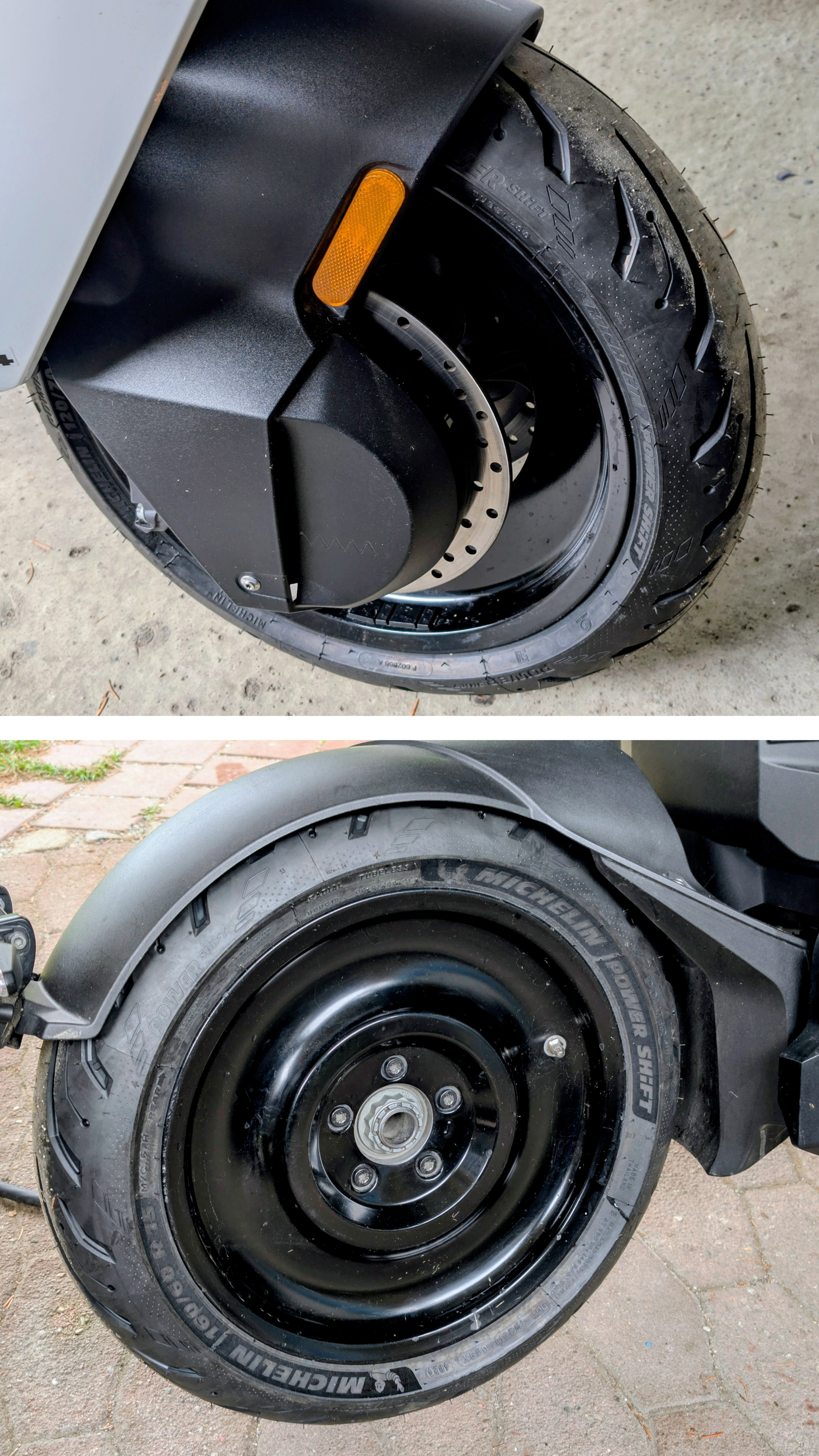

Re: Reifen BMW CE04
Beim CE 04 reicht statische Wuchtung mittels eines bezahlbaren Wuchtbocks. Man braucht keine Maschine zur dynamischen Wuchtung. Für hinten habe ich einen passenden Einsatz in die Felge, so dass eine 20mm Achse genügt, ein übliches Mass beim Wuchtbock. Vorne war diesmal viel Wuchtgewicht nötig. Sieht man auf den Fotos. Hinten wars mit 15g sehr moderat.ronvgs hat geschrieben: Mi 15. Apr 2026, 07:51 Respect für das selber wechseln, das hab ich noch nie selber gemacht.
Mussen die neue reifen nicht ausgewuchtet werden?
Selber Wechseln mit Montierhebeln kann mühsam werden und zu Kratzern in der Felge führen, trotz Felgenschonern. Bei 15" Felgen braucht man Übung. 17" Felgen mit weichen Reifen gehen indes einfach. Greets, Phil

Michelin Power Shift Scooter
Erste Fahrt, 15km forciert (voll) gefahren, erste Erkenntnisse. Trocken, 15°C. Grip bisher anstandslos, trotz Neubereifung. Null Probleme. Abrollverhalten unauffällig. Ich bin vermutlich nicht sonderlich sensibel, und für mich war alles 100% "normal".
Shimmy: beim freihändig Ausrollen bei ca 60km/h abwärts starkes Pendeln. Freihändig, wie gesagt. Ich habe das auch beim Pirelli Serienreifen in schwächerem Ausmass gehabt. Hier ist es beim Neureifen bereits deutlich. Bei vorschriftsmässiger Fahrweise mit Händen am Lenker alles problemfrei und locker. Die feineren Details werde ich dann bei meinen üblichen Kleinstraßentouren entdecken.
* ride electric *

Re: Reifen BMW CE04
Hallo zusammen, den Power Shift habe ich auch seit letztem Herbst drauf und bin sehr zufrieden damit. Hat auch bei einstelligen Temperaturen Grip. Nur das sehr leichte Einklappen des Vorderrades irritiert etwas im Vergleich zur Original Bereifung. Leider wird das Einklappen mit der Laufleistung eher mehr aber ich habe mich daran gewöhnt und empfinde es eher als verbesserte Handlichkeit. Wenn man drauf schaut dann sieht man das die Kontur spitzer ist und das spürt man. Ich bin jetzt ca 1500km damit unterwegs.
Ich habe in den Kleinanzeigen den originalen BMW Radadapter gefunden und gleich gekauft, damit ist das Hinterrad perfekt wuchtbar (und passt auch zu meiner RT HiFelge).

Re: Reifen BMW CE04
Nachtrag nach heutiger 100km Familienfahrt (zu dritt) im gewohnt sensiblen Kleinstraßenstil. Grip ist super, das kann man weiterhin sagen. Referenz für mich. Heute 20°C trocken. Abrollverhalten ist tatsächlich rauer als mit den gewohnten Reifen! Das war mir bei der kurzen ersten Testrunde entgangen, weil ich da alles mit Leistung und Speed gefahren bin. Grund erkenne ich nicht. Mittig läuft der ja eigentlich total glatt, aber man hat zuweilen ein subtiles "Brummen". Hat mich heute tatsächlich etwas überrascht. Sei hiermit erwähnt.
