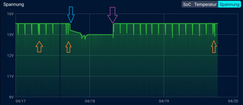

Ich kapere mal das Thema, weil es am besten passt. Ich habe nicht den EVO sondern den GT 100. Dennoch beobachte ich auch einen enormen Standby-Verbrauch.
Ich habe mir ein Bleiakku-Messgerät besorgt und an die Pufferbatterie angeschlossen (Eigenverbrauch laut Hersteller <1mA, also sollte der nicht nennenswert zum Bedarf beitragen). Ergebnis ist das folgende Bild:
Am 17.04 und 19.04. bin ich jeweils kurz gefahren (orangene Pfeile). Am 17. Abends habe ich den Hauptakku zum Laden abgenommen (blauer Pfeil) und am 18. wieder angesteckt (lila Pfeil). An dem Tag bin ich auch gefahren, aber das sieht man nicht so deutlich.
So, offensichtlich läuft die ganze Zeit der DCDC-Lader auf 14,6 V am Bleiakku. Alle zwei Stunden oder so geht er kurz aus nur um dann zu merken, dass 13 V wohl doch schon zu wenig sind.
Wenn der Hauptakku raus ist verhält sich der Bleiakku zunächst wie zu erwarten. Spannung geht erstmal relativ zügig in Richtung der normalen 13V für einen randvollen Akku. Danach bleibt es konstant. Warum? Keine Ahnung. In der App geht der Prozentwert der "Reservebatterie" (ist damit die 18650-Zelle in der ECU oder der Bleiakku gemeint?) zügig runter und nach wenigen Stunden ist der Roller nicht mehr per Funk erreichbar.
Wenn ich die Hauptakkus wieder einbaue bin ich wieder bei dauerhafter Ladespannung.
Was ist hier los? Logischste Erklärung wäre für mich, dass das für die Überwachung der Pufferbatterie zuständige Steuergerät falsche Werte misst. Das würde erklären, warum der Roller ohne Hauptakkus schnell nicht erreichbar ist UND dass der DCDC angewiesen wird, den Bleiakku nachzuladen.
Kann das sein? Welche Erklärungen gibt es noch? Warum passiert das? Was kann ich tun? Ich freue mich über jede Idee.

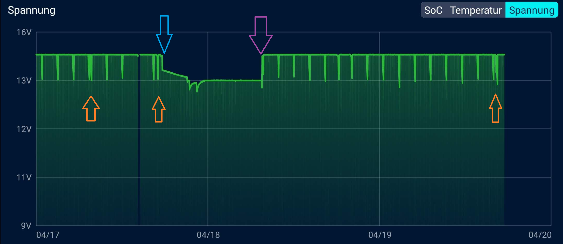

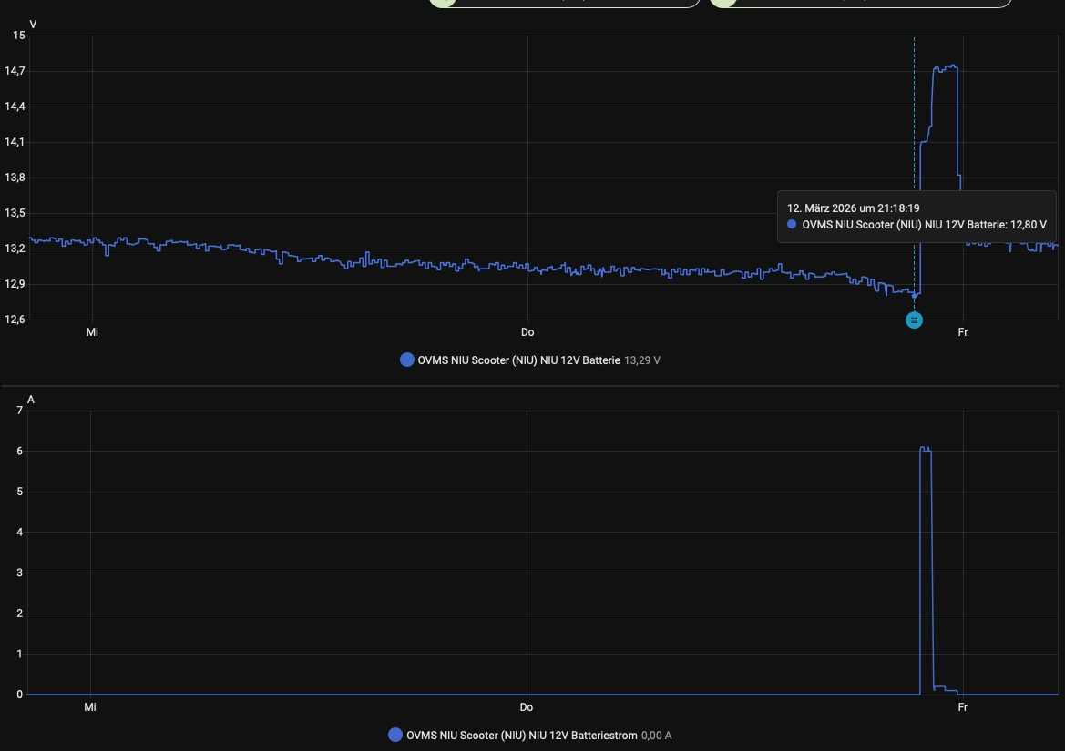

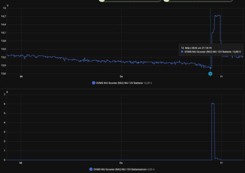

Kann ich so bestätigen, bei ca 12,8V wird der DC-DC eingeschaltet. Abschalten tut der exakt nach 3h.
Tausch mal den 12V Anker aus, ich hab ein LFP drin. Im Graphen sind man gut das Abschalten des BMS von diesem.

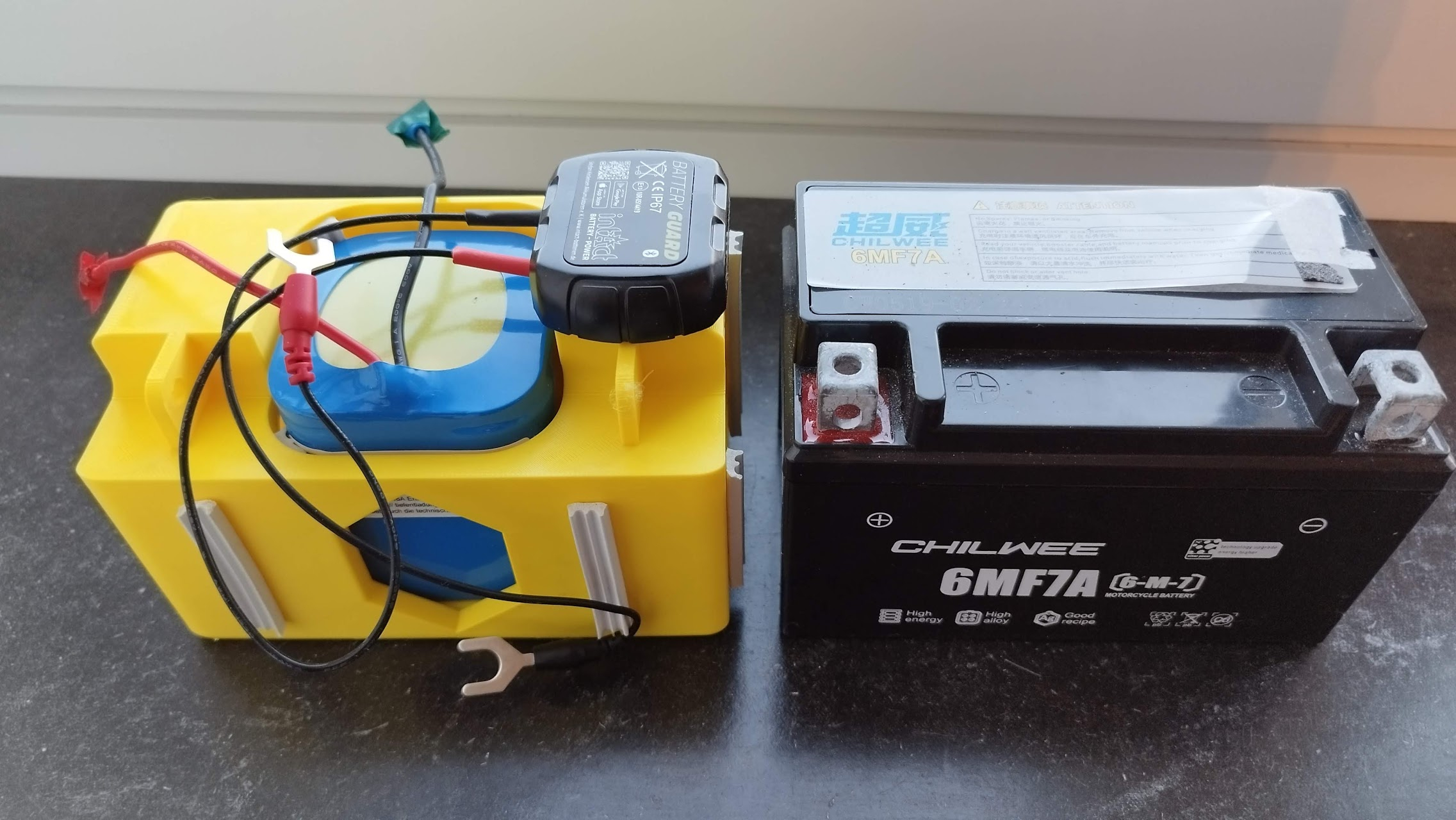

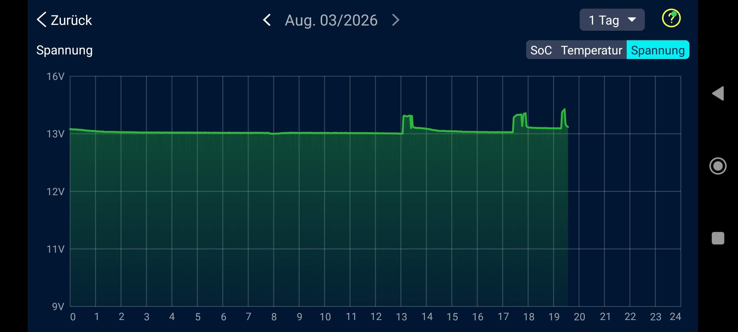

Ich habe es jetzt zock3r nachgemacht und einen LiFePo4-Akku eingebaut.
Dadurch scheint zumindest das sehr aggressive Nachladen durch den DCDC unterbunden zu sein. Die folgende Abbildung zeigt den Spannungsverlauf von heute. Die kurzen Trips scheinen ausreichend zu sein, die Versorgungsbatterie wieder hinreichend aufzuladen.
Wie lange der Akku durchhält, muss ich jetzt beobachten. Die Spannung ist in der Nacht schon merklich gesunken, aber eine Vermutung war ja auch, dass die Steuergeräte sich quasi gegenseitig wach halten (Batterie ist oft unter der Schwelle, DCDC geht an, andere Geräte fahren nicht runter...) und in jedem Fall ist mindestens eines jetzt nicht dauerhaft an. In dem Minizeitraum seit Einbau ist der Hauptakku jedenfalls nicht abgefallen, aber das ist noch nicht sehr aussagekräftig. In jedem Fall schonmal einen Dank an zock3r für die produktive Idee.

Wo hast du denn das Gehäuse für diese Batterie her?

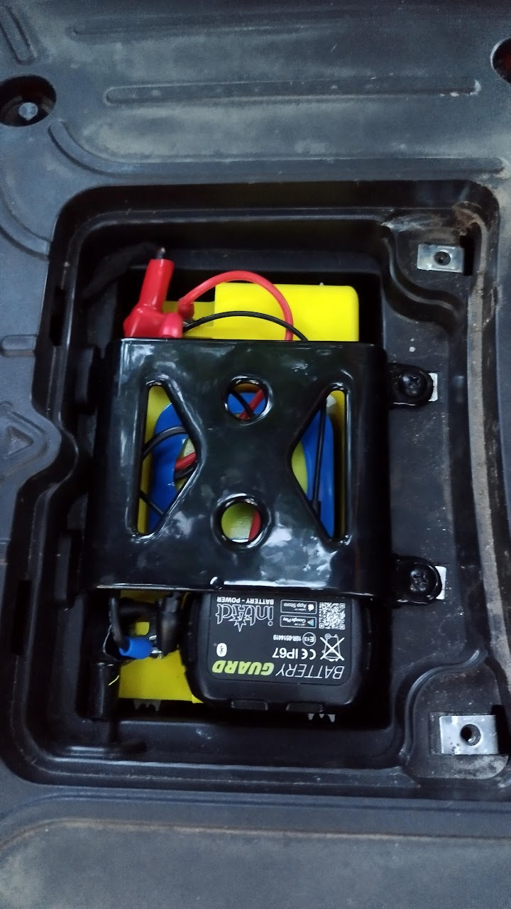

Dein Gehäuse ist episch!Monkeyhead hat geschrieben: Mo 3. Aug 2026, 19:53 Ich habe es jetzt zock3r nachgemacht und einen LiFePo4-Akku eingebaut.
Der Batterie Guard wird nicht benötigt, das passive BMS schaltet extrem schnell, daher ist es auch möglich mit den hohen 14,7V den Akku zu betreiben, den der schaltet weg, der Roller läuft komplett auf DC-DC.
Das merkt man vor allem wenn es dunkel ist und Licht an ist, wenn du dann auf den Schlüssel drückst, siehst du ein kurzes Zucken des LED Scheinwerfers, das ist der Spannungsabfall vom DCDC und das schnelle wieder-einschalten des im LFP eingebauten BMS.
Genau das gleiche bei Unterspannung bei 11,3-11,4V schaltet das ab. Das coole daran ist, das du den Akku über Winter eingebaut lassen kannst, in der nächsten Saison den Original Lader anstecken reicht völlig. Den dieser lädt auch die 12V Batterie, den LFP, und dieser schaltet sofort wieder ein.
Auch wenn der paar € mehr kostet, der Komfort ist einfach super genial! Einbauen und Vergessen.

3D-gedruckt. Ich wollte nicht, dass der Akku durch die Gegend fliegt und außerdem feste Orte für die Terminals haben. Waren nur 150 g Filament oder so.christian.am hat geschrieben: Do 6. Aug 2026, 10:00 Wo hast du denn das Gehäuse für diese Batterie her?
Dankezock3r1608 hat geschrieben: So 9. Aug 2026, 21:53 Dein Gehäuse ist episch!
Das kleine Gerät schützt nicht die Batterie sondern zeichnet die Spannung auf. Hatte ich auch am Bleiakku um den Spannungsverlauf beobachten zu können. Leider ist es immernoch so, dass der LFP nach etwas mehr als einem Tag wieder nachgeladen wird und der Hauptakku (nun konzentriert auf einen 3h Ladevorgang) die 3% verliert. Irgendwas zieht also tatsächlich die Versorgungsbatterie leer... :/
(Ich fahre ganzjährig, lasse also im Winter eh alles drin. Laut Hersteller des LFP soll man den aber nicht unter 0° laden, daher muss ich schauen, wie ich das dann mache)
