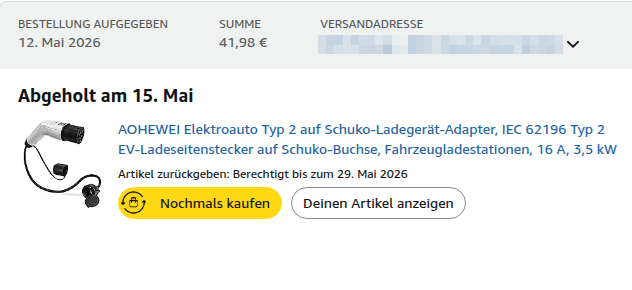

Welcher Stecker / Adapter denn?guewer hat geschrieben: Sa 16. Mai 2026, 12:04 ABER der Adapter wurde nach Abschluss des Ladevorgangs nicht freigegeben. Er blieb weiterhin mit der Kerbe oben am Stecker verriegelt.

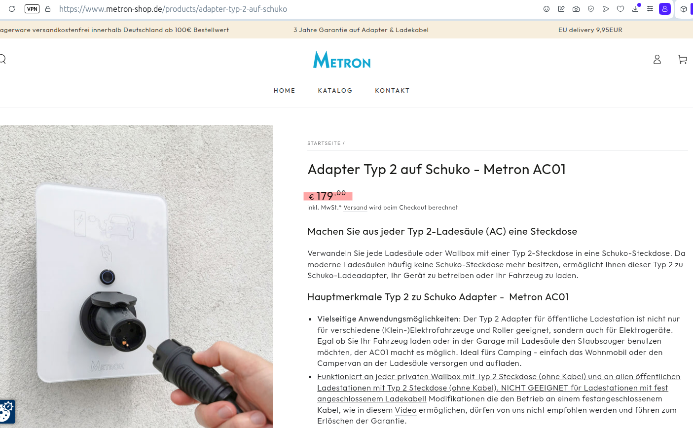

Ich nutze diesen hier: "AOHEWEI - Typ 2 auf Schuko-Ladegerät-Adapter, IEC 62196 Typ 2"
Bin bewusst in der Region rumgefahren und habe ca. 10 verschiedene Ladesäulen ausprobiert (verschiedene Hersteller, verschiedene Anbieter, verschiedene Stromlieferanten). Ich hatte an keiner Säule irgendein Problem. Verriegeln, Laden, Entriegeln lieft schnuffig durch:
https://www.amazon.de/dp/B0CX8VQYKN?

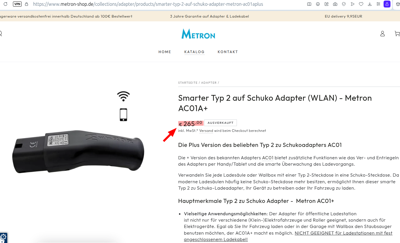

Dieses hier ist das "High End" Modell, der soll alles können (im Shop ist noch der ausverkaufte Vorgänger zu sehen, ausgeliefert wird der Nachfolger):
https://www.metron-shop.de/collections/ ... -ac01aplus

Genau denselben habe ich auch bestellt gemäß deinem Amazon-Link. Wird bei meinen Ladesäulen nicht freigegeben am Ende des Ladevorgangs. Er bleibt in der Ladesäule verankert.rollingmartin hat geschrieben: Sa 16. Mai 2026, 18:52 Welcher Stecker / Adapter denn?

Ja, okay. Für 265 € kann man das dann wohl erwarten. Aber preislich ist der ja meilenweit von einfachen Modell für 40 € entfernt.Dieses hier ist das "High End" Modell, der soll alles können (im Shop ist noch der ausverkaufte Vorgänger zu sehen, ausgeliefert wird der Nachfolger):

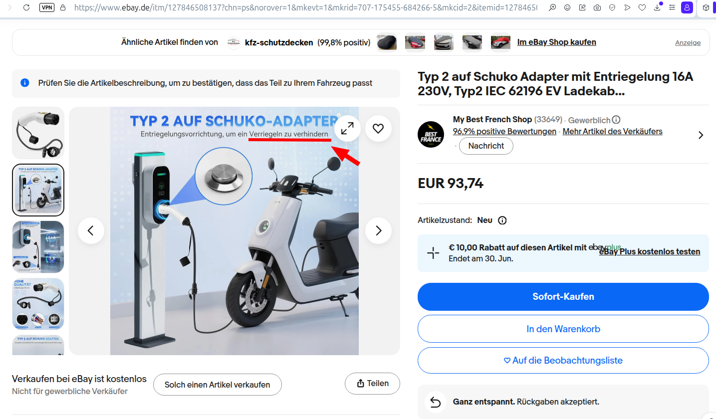

Eventuell habe ich jetzt bei eBay einen gefunden, der die benötigte Entriegelungsfunktion eingebaut hat:
https://www.ebay.de/itm/127846508137
Allerdings bin ich mir da jetzt auch nicht sicher, ob der auch wirklich funktionieren würde, weil.....
... da leider steht, "um ein Verriegeln zu verhindern". - Das könnte bedeuten, dass der Ladevorgang von der Ladesäule gleich gar nicht gestartet wird, weil der Ladestecker eben nicht korrekt verriegelt werden kann.
Frage:
Hat den schon einmal jemand erfolgreich getestet?
Frage:

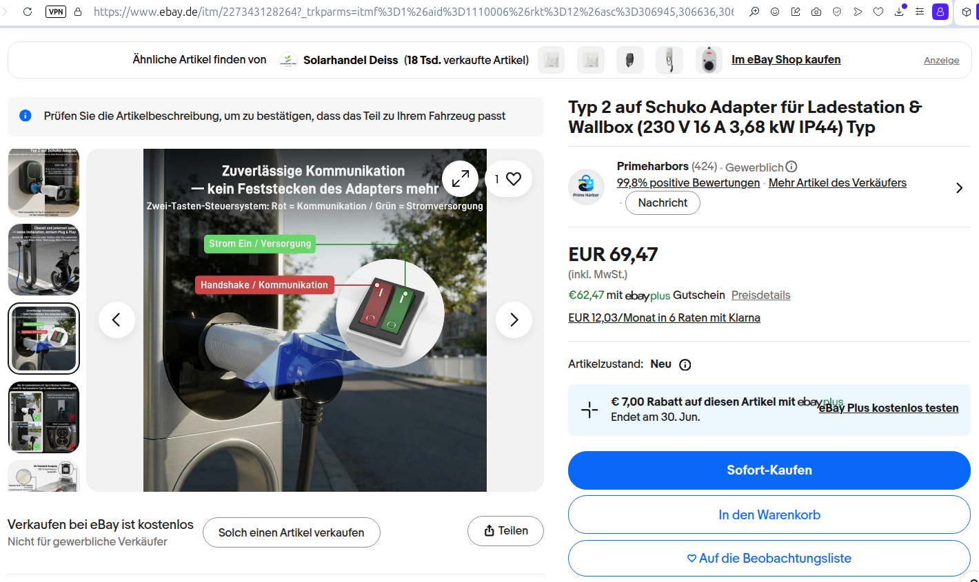

Ich habe jetzt noch einen zweiten möglicherweise passenden Typ-2-Ladeadapter gefunden, der eventuell funktionieren könnte. Und zwar diesen hier:
https://www.ebay.de/itm/227343128264
