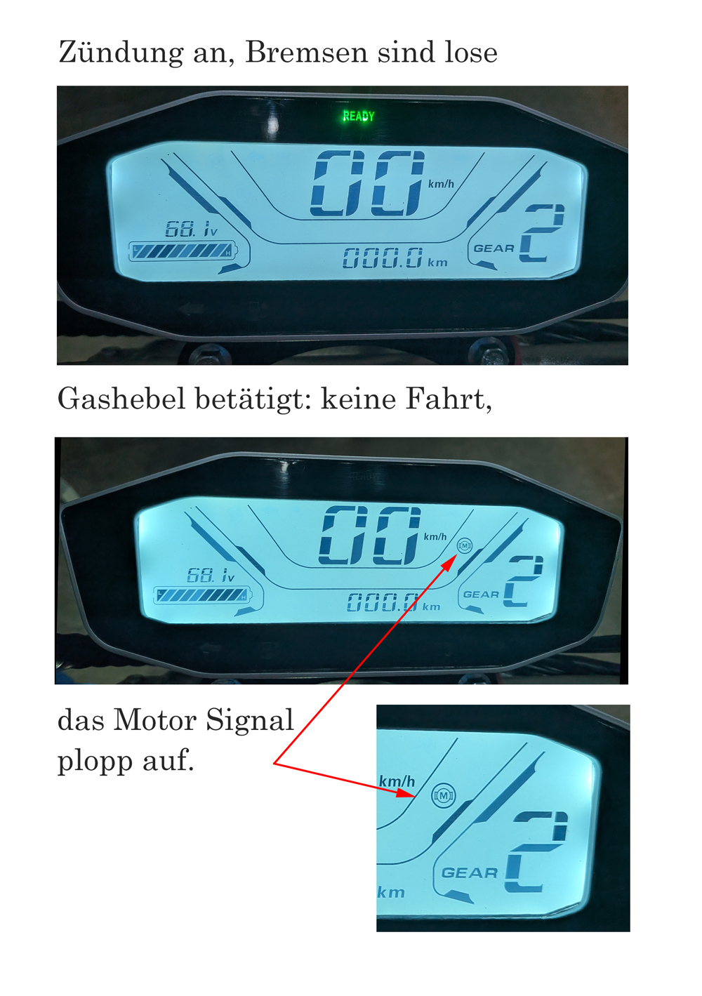

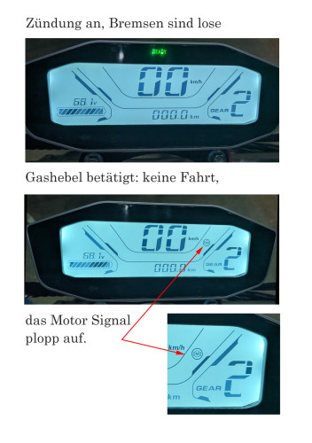

Leider wieder nichts, die Tachoanzeige zeigt alles wie üblich an, beim Gas geben ploppt ein Motor Signal,
ich hänge ein Bild davon an. Weiß jemand Rat, was kann ich Tun?
