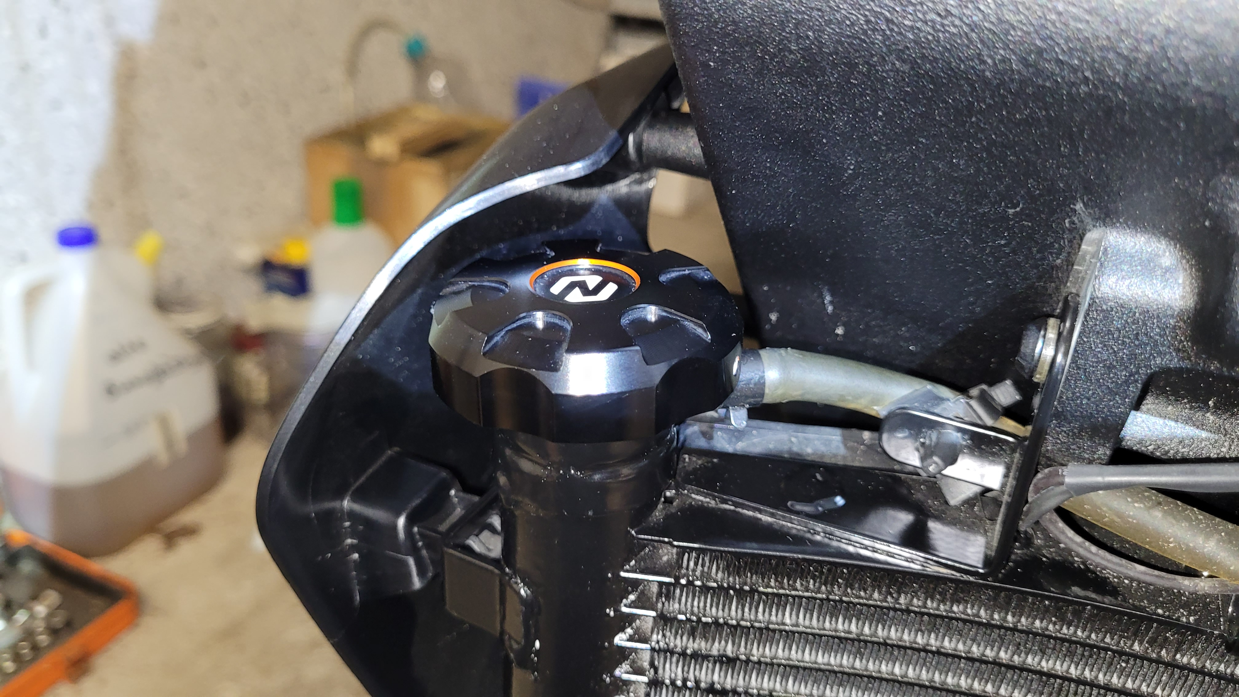

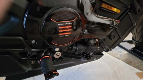

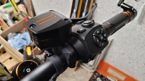

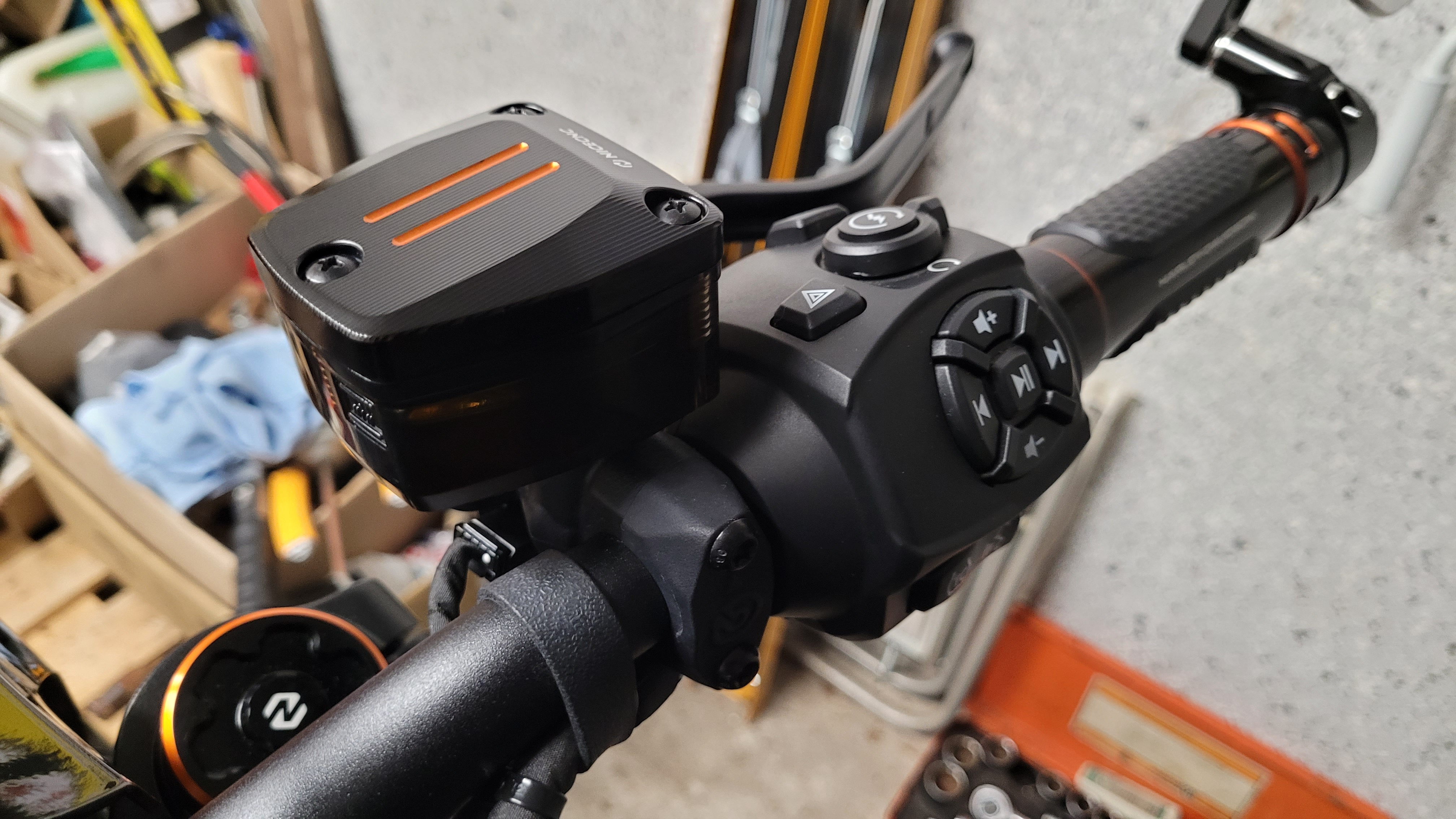

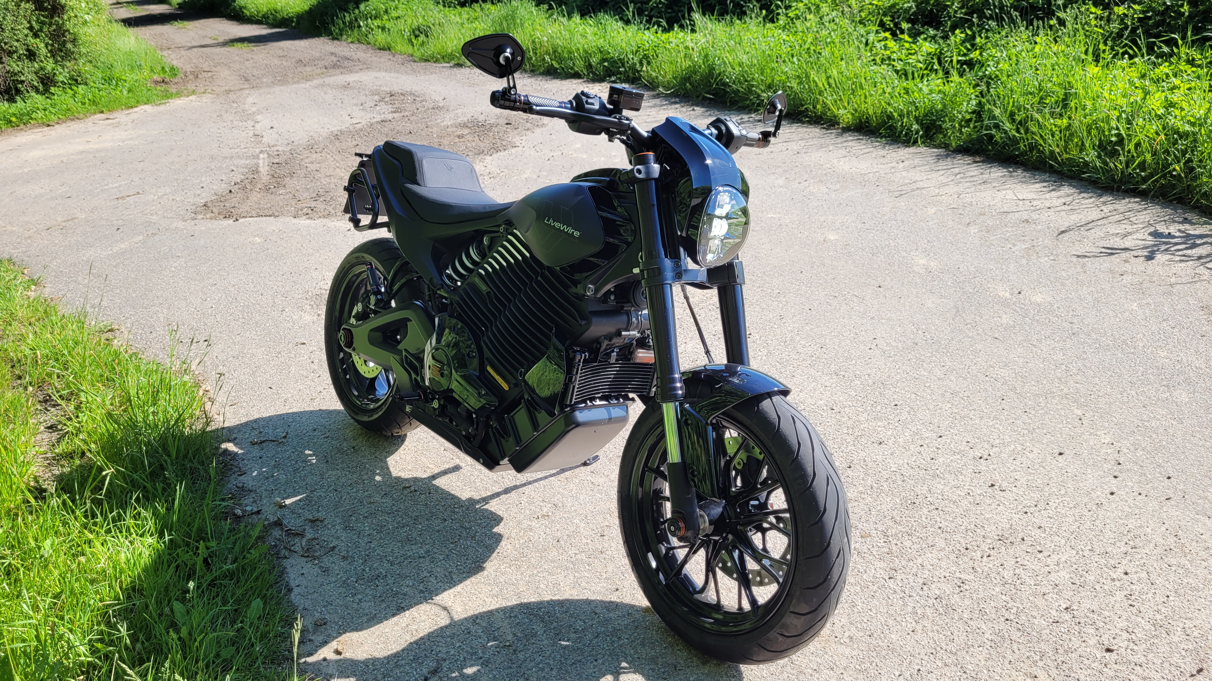

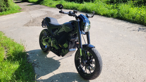

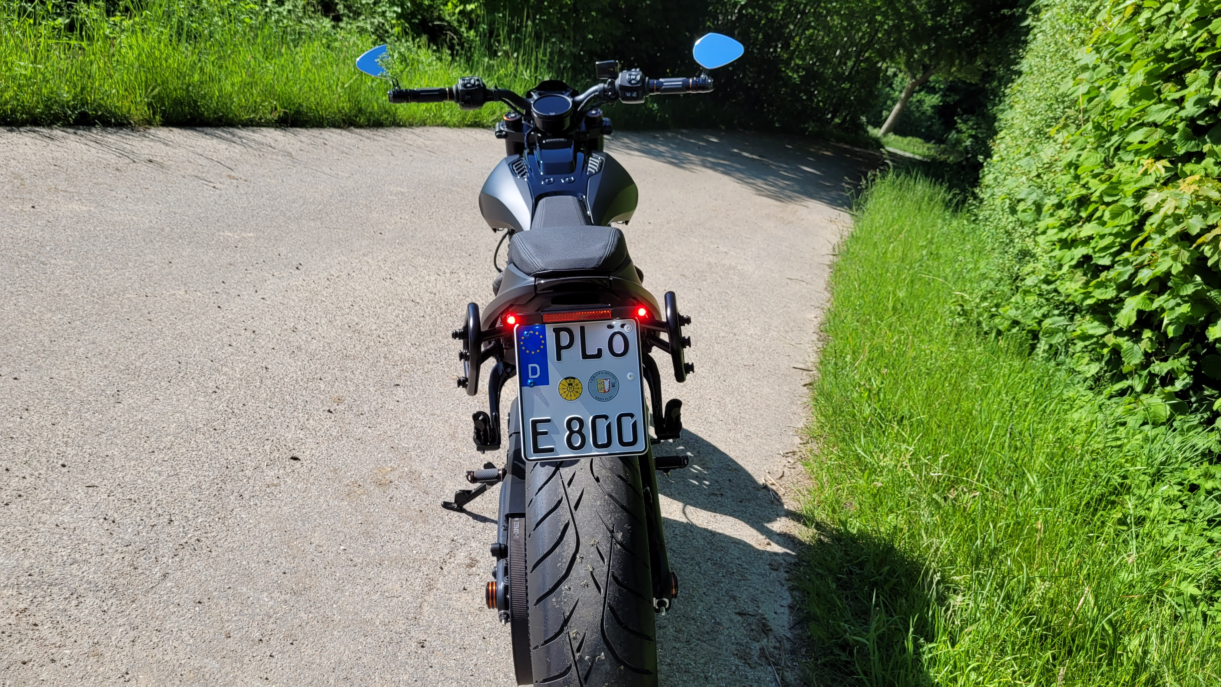

die vorerst letzten Bilder von meinem Projekt "ORANGE" - also von einem, der nicht so sehr viel fährt (zu viele Fahrzeuge
, Elektro und Verbrenner), aber gerne schraubt. Ab Werk gefällt mir meistens nicht und die Änderungen sind natürlich wie immer Geschmacksache.
Harley Davidson VRSCA V-ROD 2003 two-tone 100th anniversary mit 280er Umbau
Smart EQ fortwo MJ 2021
NIU E-Roller und Surron gibt es nicht mehr

Hallo.Bibiranger hat geschrieben: Fr 22. Mai 2026, 06:57 aus optischen Gründen würde ich gerne Rücklicht und Nummernschild unter die Sitzbank schrauben. In Kleinanzeigen gibt's da diverse Angebote, z.B. von KTM. Passt so was von der elektrischen Leistung? Ist ja auch alles LED. Müsste doch funktionieren, wenn man die Kabel mit neuen Steckern versieht?
die gelbe Motorkontoleuchte ging bei mir schon zwei mal an. Es waren keine Einschränkungen beim Fahren und Laden. Nach mehreren Wochen gingen die alleine wieder aus. Händler wusste keinen Rat, ich hatte aber nur telefonischen Kontakt
Freue mich auf Anregungen
Für den Heckumbau gibt es von Livewire wohl ein Umbaukit. Ob das Kennzeichnen mit nach oben wandert kann ich nicht sagen.
Gelbe Kontrollleuchte geht ja noch. Das war bei mir direkt nach der Übergabe. Wenn es auftritt, nicht die Zündung ausschalten. Sofort den Fehler in der Diagnose auslesen und Foto machen. In der Regel sind nach einem Neustart die Fehler gelöscht. Auch kritische Fehler werden gelöscht. Ohne Foto keine Diagnose möglich. Sollte der Fehler bleiben, dann die Sicherung ziehen und 15min warten. Einstecken fahren und beobachten.
Grüße
Jan

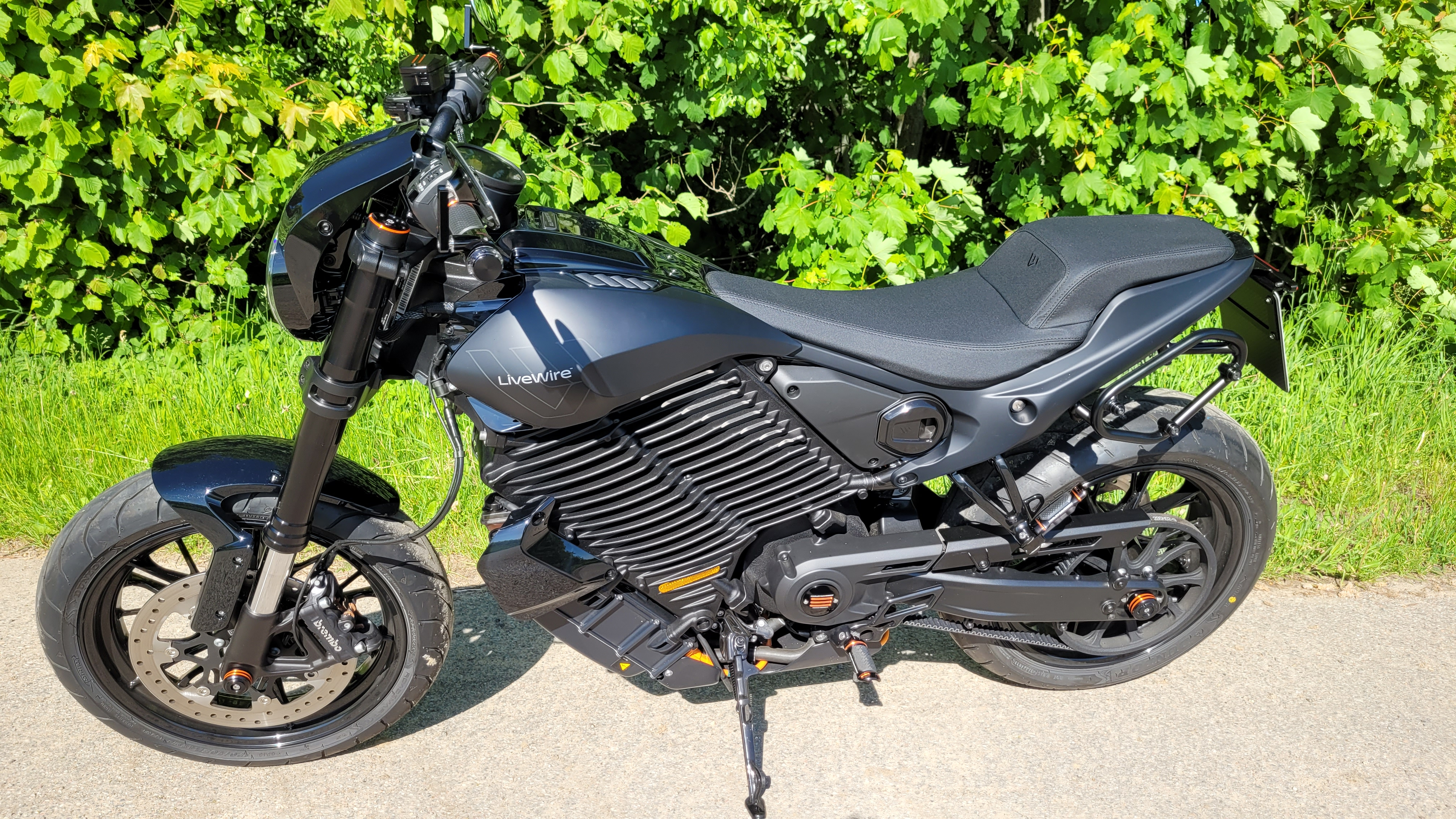

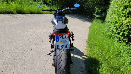

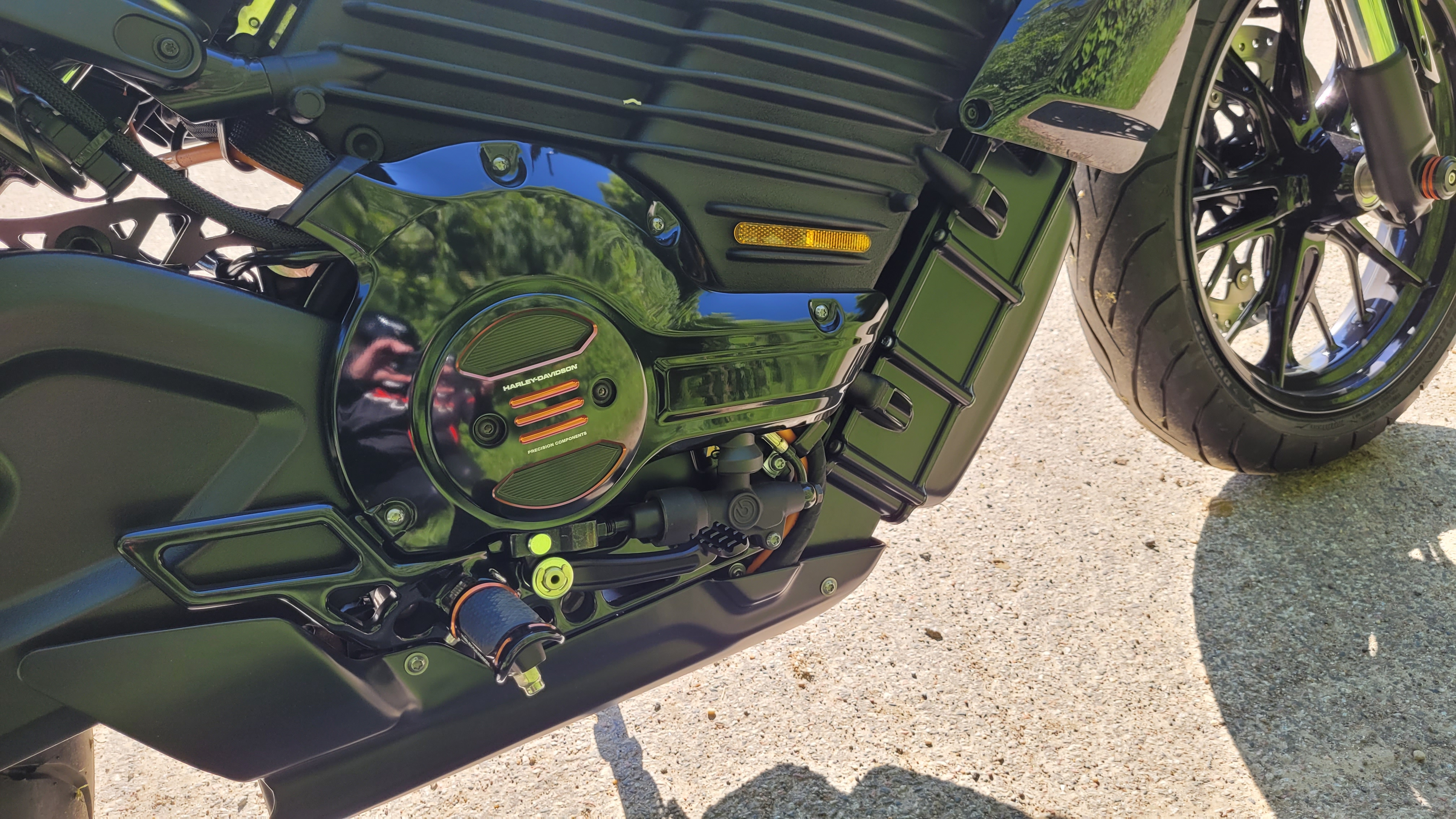

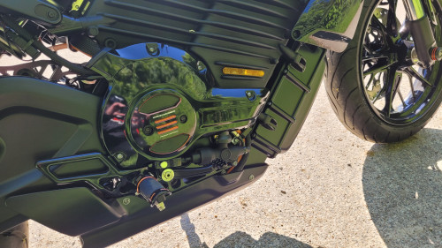

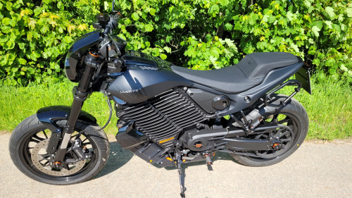

weil hier aktuell nicht viel los ist, doch noch einmal ein paar Bilder von meiner Alpinista "Projekt ORANGE" außerhalb der Garage
