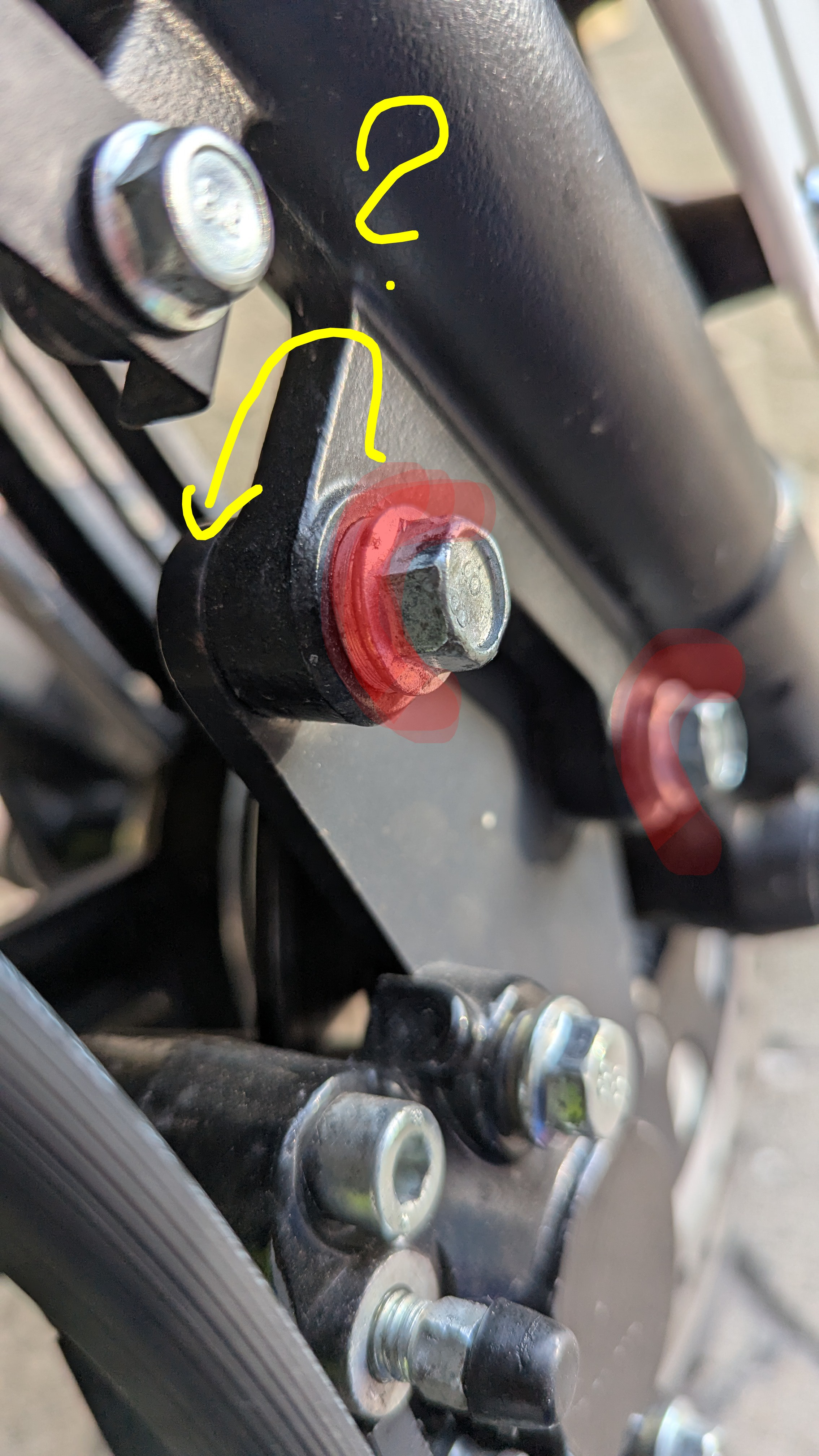

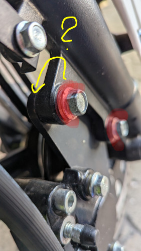

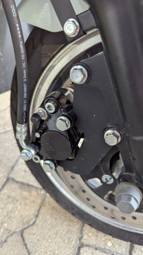

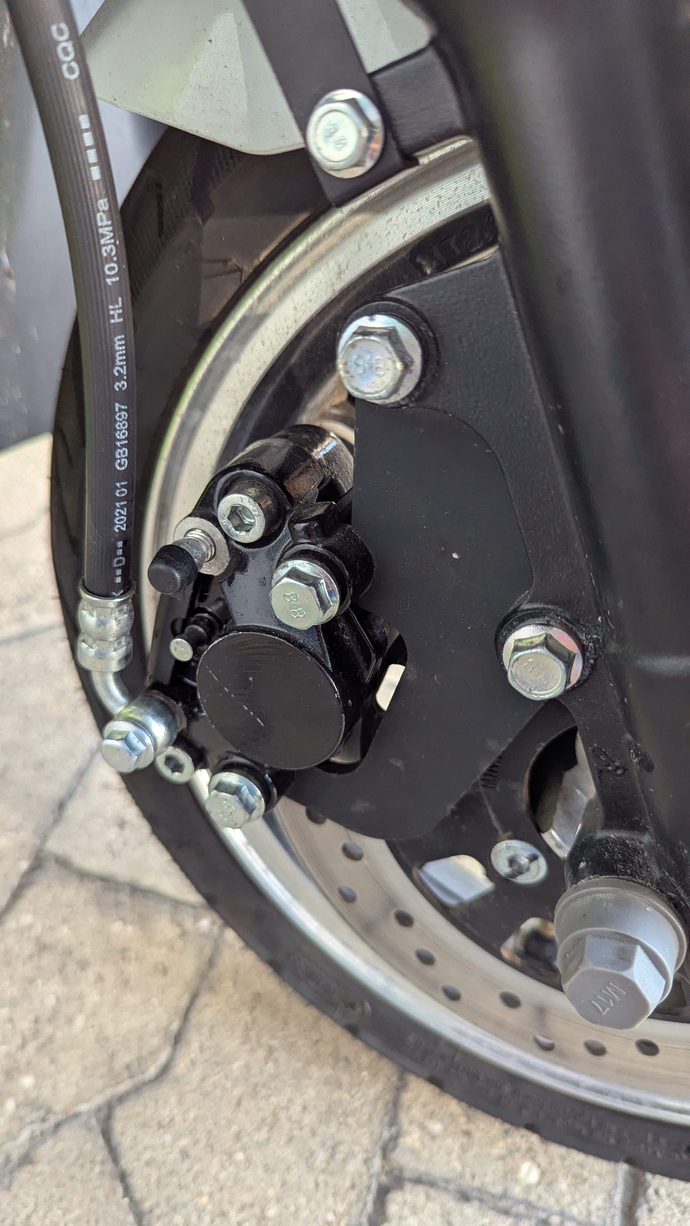

Moin, also ich werde wohl diese Scheiben haben. Habe aber auch bemerkt, dass meine Bremsscheibe minimal verzogen ist.
Habe mal versucht Fotos zu machen und meine Künstlerische Ader hervorzuholen
. Sind die Scheiben auf der richtigen Seite oder könnte man die auch in die Mitte legen um den Sattel etwas rüber zu drücken? Es ist die äußere Bremsbacke die wohl bei einer gewissen Geschwindigkeit dieses Geräusch macht.
Wollte erstmal so schauen, bevor ich jetzt wild Teile tausche was vielleicht nicht sein muss.

Der Halter liegt, so wie es aussieht, vollflächig an dem Blech an, was an das Standrohr der Gabel angeschweißt ist. Wenn Du die Unterlegscheiben dazwischen packst, kann sich diese Halterung um die beiden Schrauben drehen. Bisher wurden die Schrauben nur auf Scherung belastet, nach der Übung zusätzlich auf Biegung - wofür die nicht ausgelegt sind. Auch wenn es möglicherweise hält, würde ich solche Übungen nicht an einer Bremse machen. Auch würde sowas genau dann versagen, wenn Du es am wenigsten gebrauchen kannst - bei einer Vollbremsung. Und die vordere Bremse liefert bei einer Vollbremsung auch noch 80-90% der gesamten Bremswirkung - wenn die wegfällt, hast Du fast nix mehr an Bremsleistung.
Was gegen solches Quietschen auch manchmal hilft ist, die Kanten an den Bremssteinen etwas zu brechen, sie also an einer Schleifscheibe leicht zu entgraten und eine ca. 1mm Fase anzuschleifen.
