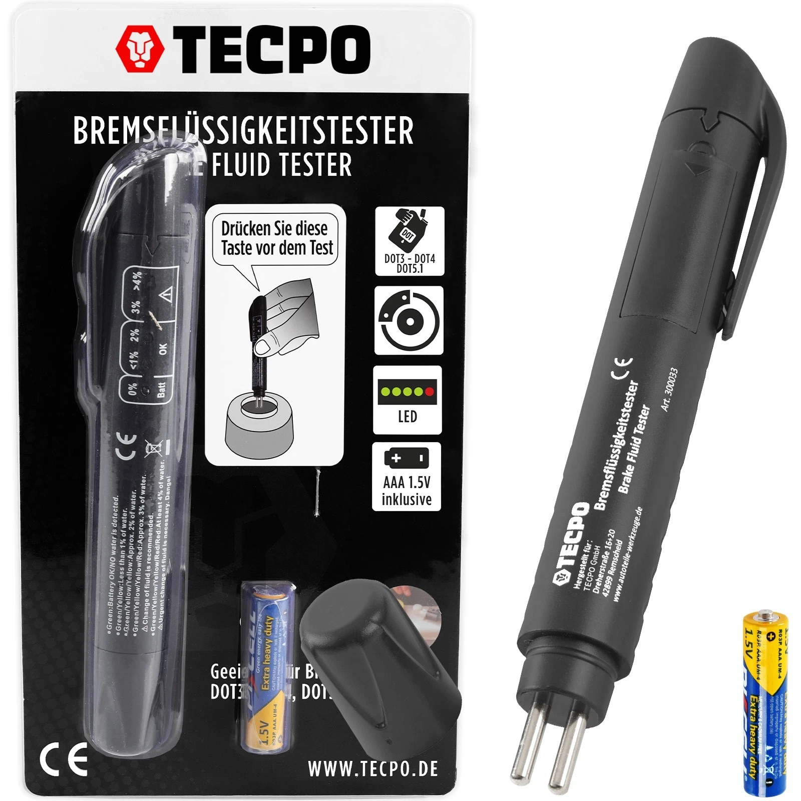

Re: Hinterradbremse schleift, Bremsflüssigkeit tropft, was tun?
werkstätten sagen alle 2 jahre (wollen geld verdienen) beim VW käfer war sie vieeeeel länger drin, das öl ebenso
bremsflüssigkeit testen:
https://www.ebay.de/itm/195439925464
vg
