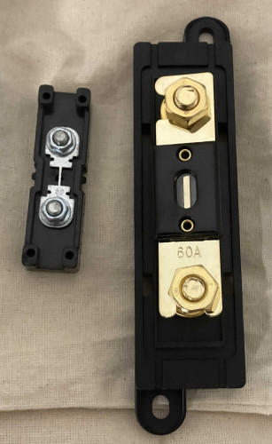

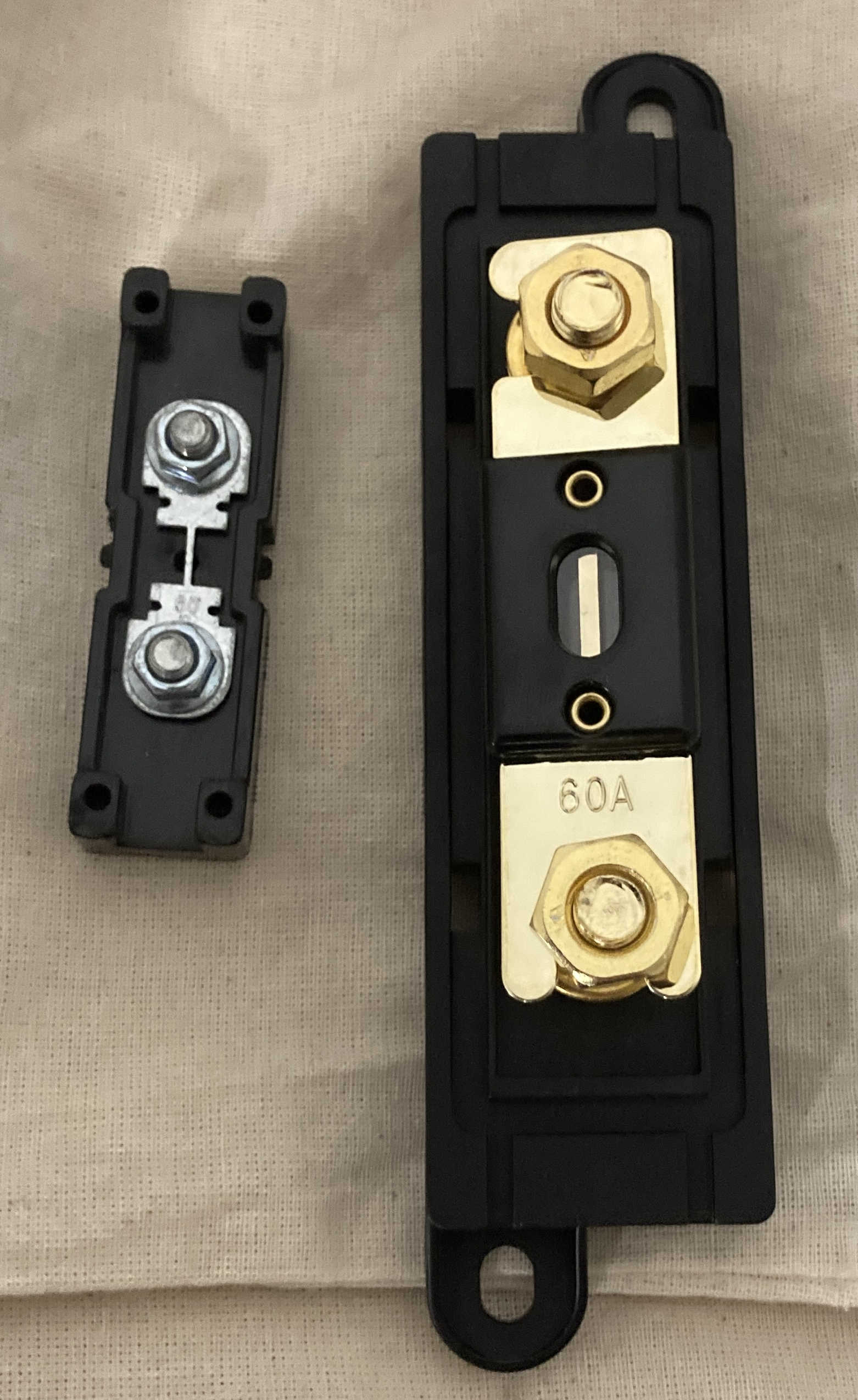

Links eine Sicherung, die ab Werk verbaut war (und die jahrelang ausgehalten hat).
Rechts eine Sicherung für 80V. In einem kleineren Format nicht zu haben.
Das Fahrzeug/der Akku ist ein 60V (mit 78V Overvoltage lt. Controller-Einsellungen).
Was hat sich der Hersteller gedacht oder verstehe ich etwas nicht?

Sicherungen sind idr immer auf einen festen Stromwert bemessen. Beide können problemlos bei über 60A zünden und so Sichern, und genau da liegt der Unterschied. Diese Sicherung funktioniert bis zu einer bestimmten Spannung darüber erlischt der Lichtbogen nur bedingt oder gar nicht. Lichtbögen können einige tausend Grad erreichen und so das Fahrzeug in brand setzen. Deswegen ist die rechte auch größer und somit für höhere Spannung geeignet.
