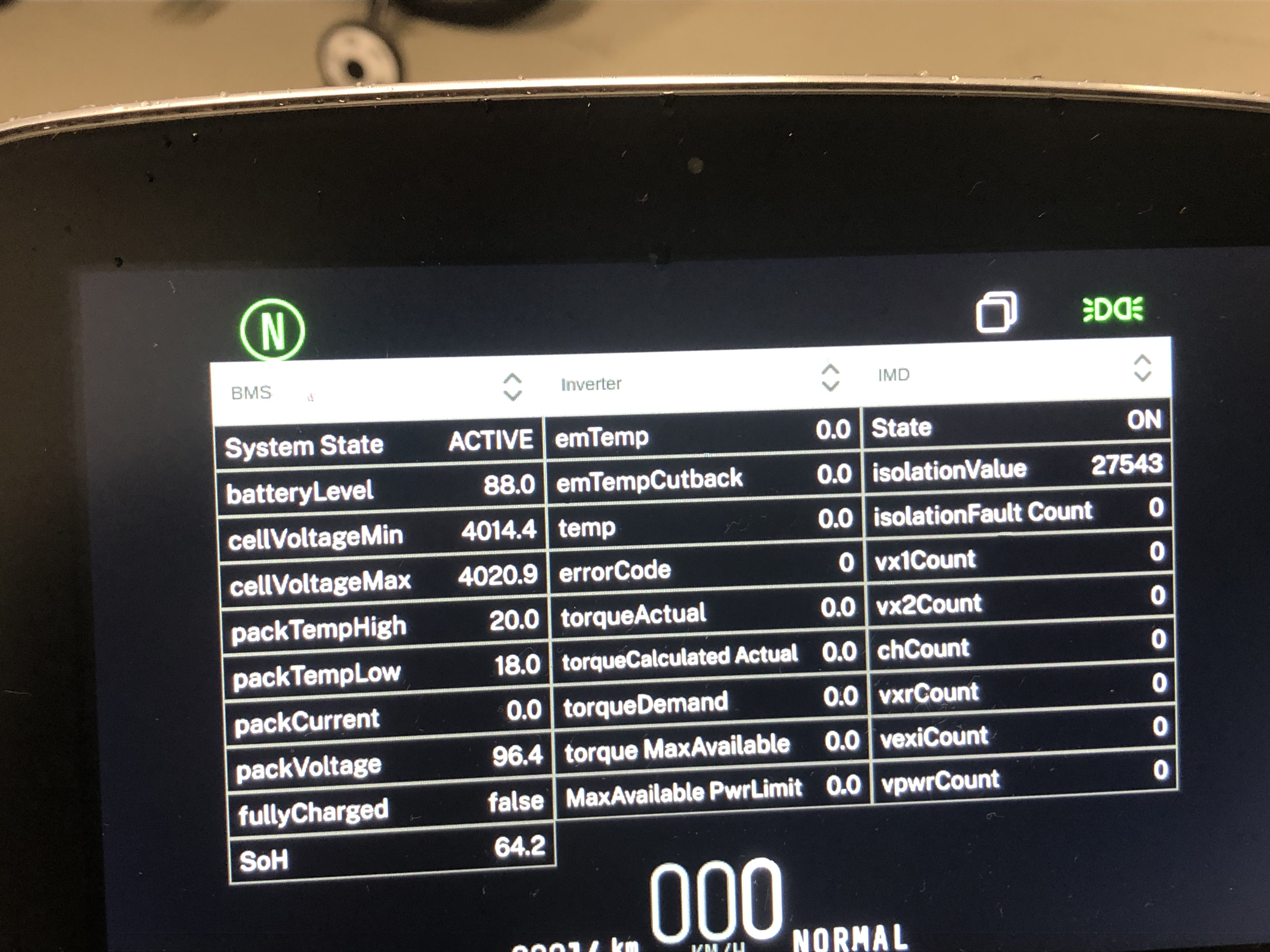

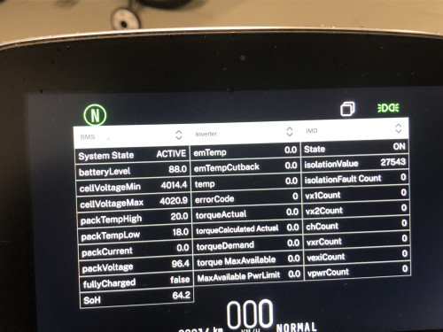

STW hat geschrieben: Mo 6. Jul 2026, 21:01 Der Wert sieht ja fast "normal" aus.
Das ist eher "paranormal": ich konnte eben beim Umschalten von D auf N folgendes beobachten und reproduzieren.
27.500 ist neuer Rekord. Allerdings sinkt der Wert nach ein paar Sekunden wieder auf 18.000.

Das ist .... spannend. Von D auf N und der Isolationwert steigt in Regionen, die selbst ich nicht kenne.
Die VCU sagt ja dem Inverter, ob er jetzt an oder aus ist. Ich sehe aber hier einen eklatanten Unterschied zu meiner Maschine, das vielleicht mal nachprüfen:
Wenn ich meine Maschine boote und noch ins DEV-Menü gehe, bevor D gedrückt ist, sehe ich Werte bei emTemp usw.. Ebenfalls wenn ich die Maschine nach einer Fahrt zu Hause abstelle.
Lediglich beim Laden ist der Inverter definitiv aus ohne Werte im DEV-Menü.
Ich will jetzt nicht behaupten, dass meine Maschine korrekter als Deine funktioniert - es mag genau anders herum sein, und vielleicht bekommen wir noch eine dritte Meinung. Wir wären aber hier beim äußeren Rundstecker, der HV an den Inverter durchschaltet und noch ein paar andere Sachen mit dem Konverter macht (Simulation Schlüsselschalter?).
