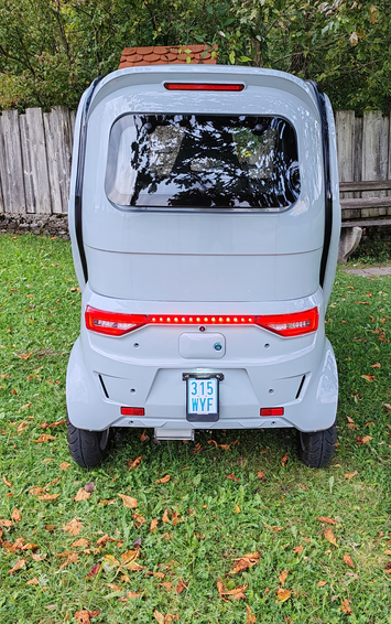

Der Sarini Fibi H Hybrid aus Polen sieht den Q3 verdammt ähnlich. Der Heckträger müsste bei mir auch passen. Wenn mein polnisch nicht so eingerostet wäre würde ich Kontakt aufnehmen. Vielleicht spricht hier jemand Polnisch ?
