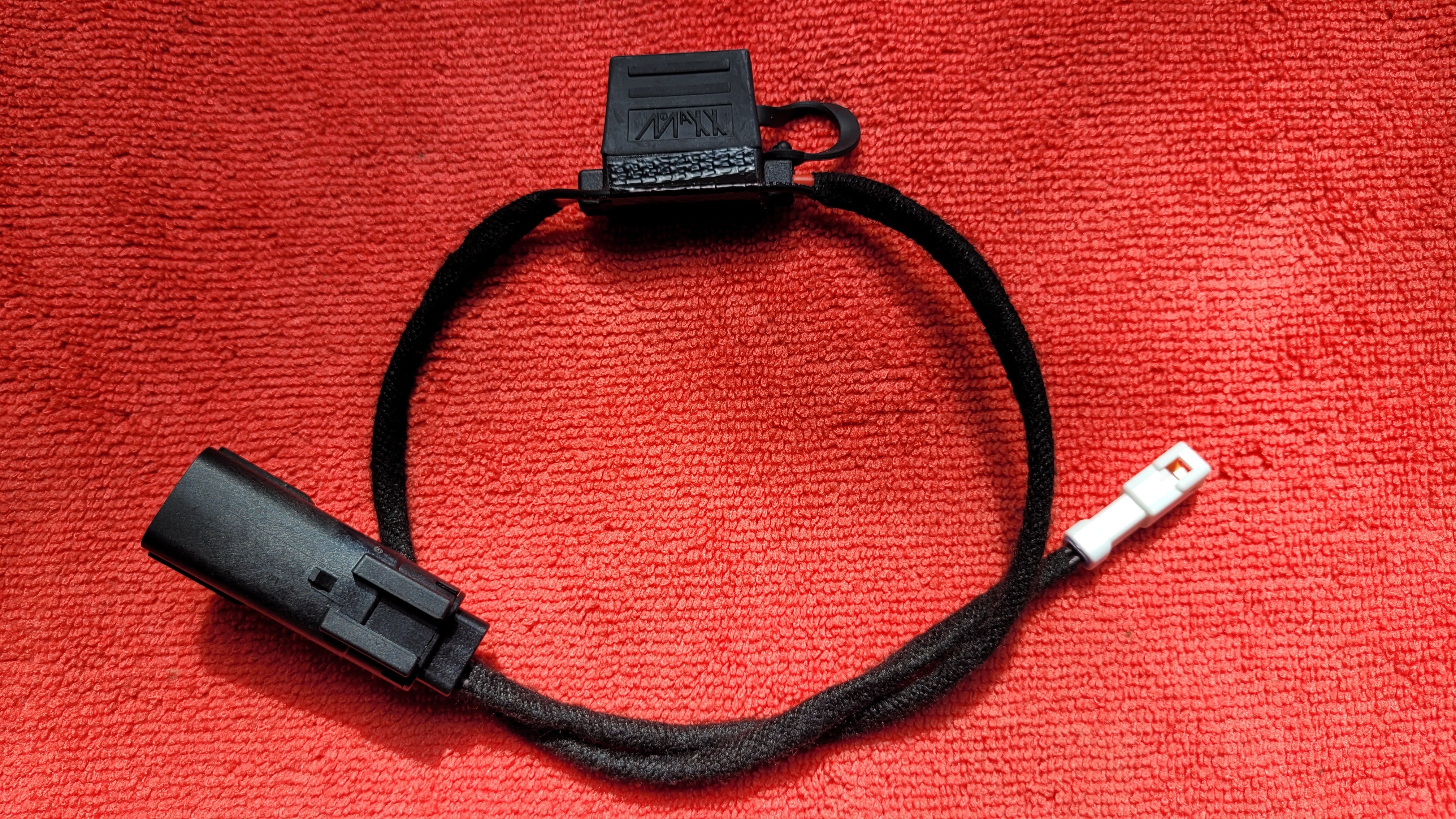

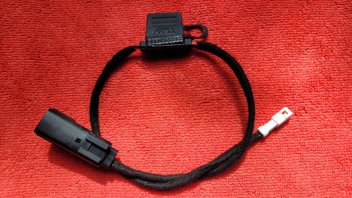

Heute sind endlich die letzten Teile gekommen, um das Verbindungskabel vom PAC-Connector (Parts and Accessories Connector) zur Quad-Lock Handyhalterung herzustellen (gemessener Strombedarf ca. 1A, vorsichtshalber abgesichert mit 2A).

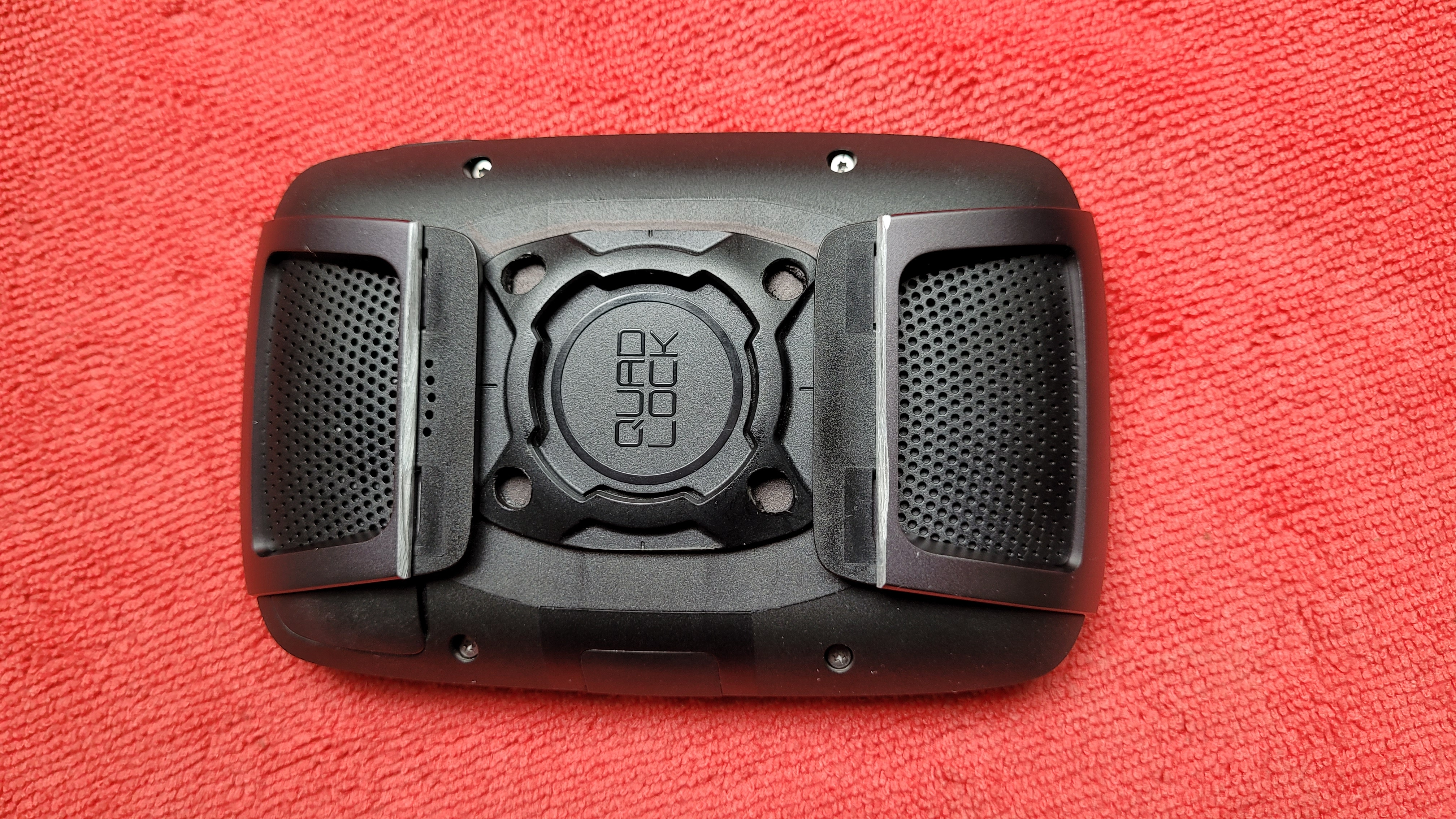

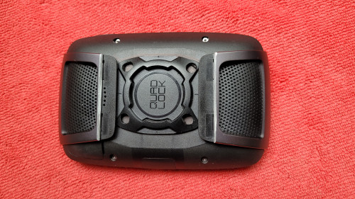

weil die Quad Lock wireless Handyhalterung zusammen mit meinem Samsung gut funktioniert, habe ich jetzt (weil Sturm und Regenwetter im Norden) mein TomTom Rider 550 aus ca. 2020 wieder aktiviert und modifiziert, um es an der Quad Lock Halterung nutzen zu können. Geladen wird aber über die USB-C Buchse der Livewire. Warte noch auf ein geeignetes kürzeres Kabel, welches auch den Strom kann. Die USB-C Buchse liefert wohl max. 1,5A, das TomTom benötigt ca. 1-2A und das Kabel kann bis 3A. Bin gespannt, ob das reicht ohne, dass das TomTom rumzickt.
