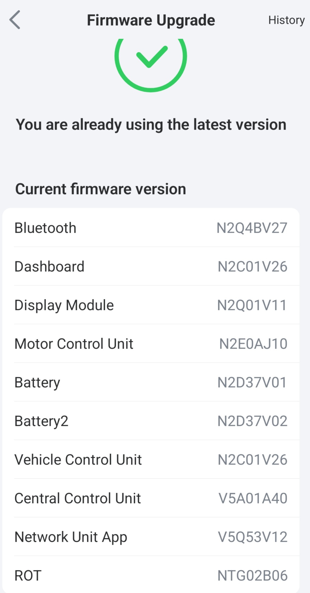

Perfektrollingmartin hat geschrieben: Di 14. Jul 2026, 12:57Hier soJoVa hat geschrieben: Di 14. Jul 2026, 12:53 Sieht das bei euch auch so aus oder haben meine Batterien jetzt unterschiedliche Versionen ? Hab mir nicht gemerkt, wie das vor dem "Update" aussah.(noch kein Update gemacht)

Die Test - Firmware für die Batterie #2 wird mir
jetzt auch angeboten.
Ich warte mal besser…

Die Installation der V02-BMS-Firmware wurde versehentlich für den App-Updatekanal freigeschaltet, das sollte nicht so sein, da diese Firmware sich nur direkt über das Diagnosegerät am Akku, also ohne Umweg über den Roller, installieren lassen sollte.
Sie bewirkt für die NQiX 500 überdies rein gar nichts.

Tja ich habe gleich eine Fleisaufgaben gemacht.
Nachden es immer nur einen Akku updatet hatte auf v02 tauschte ich die akkus und nun habe ich bei beiden v02 oben.

Komisch dass das dann bei mir zumindest teilweise geklappt hat mit dem Update, wenn das gar nicht so vorgesehen ist.kabee hat geschrieben: Di 14. Jul 2026, 17:34 Die Installation der V02-BMS-Firmware wurde versehentlich für den App-Updatekanal freigeschaltet, das sollte nicht so sein, da diese Firmware sich nur direkt über das Diagnosegerät am Akku, also ohne Umweg über den Roller, installieren lassen sollte.

Das ist bei mir jetzt identisch, eine Batterie hat das Update bekommen, für die zweite wird das nicht angeboten. Ein Tausch der Batterien im Roller sowie der separate Anschluss der Batterie ohne Update und der Neustart der central unit hat keinen Einfluss gehabt. Ist mir persönlich aber auch nicht so wichtig, wenn weiterhin bzgl. des Antriebs alles funktioniert wie bisher.JoVa hat geschrieben: Di 14. Jul 2026, 12:53 Sieht das bei euch auch so aus oder haben meine Batterien jetzt unterschiedliche Versionen ? Hab mir nicht gemerkt, wie das vor dem "Update" aussah.

Bei mir funktioniert auch alles wie es soll und ein Update wird mir inzwischen gar nicht mehr angeboten. Das Einzige was mir aufgefallen ist, ist, dass die Differenz zwischen den Akkus jetzt nicht mehr 0-2 % ist, sondern eher 4-6 %. Das finde ich jetzt nicht schön, aber schadet auch nicht wirklich.E-Kartoffel hat geschrieben: Sa 18. Jul 2026, 18:57Das ist bei mir jetzt identisch, eine Batterie hat das Update bekommen, für die zweite wird das nicht angeboten. Ein Tausch der Batterien im Roller sowie der separate Anschluss der Batterie ohne Update und der Neustart der central unit hat keinen Einfluss gehabt. Ist mir persönlich aber auch nicht so wichtig, wenn weiterhin bzgl. des Antriebs alles funktioniert wie bisher.JoVa hat geschrieben: Di 14. Jul 2026, 12:53 Sieht das bei euch auch so aus oder haben meine Batterien jetzt unterschiedliche Versionen ? Hab mir nicht gemerkt, wie das vor dem "Update" aussah.
