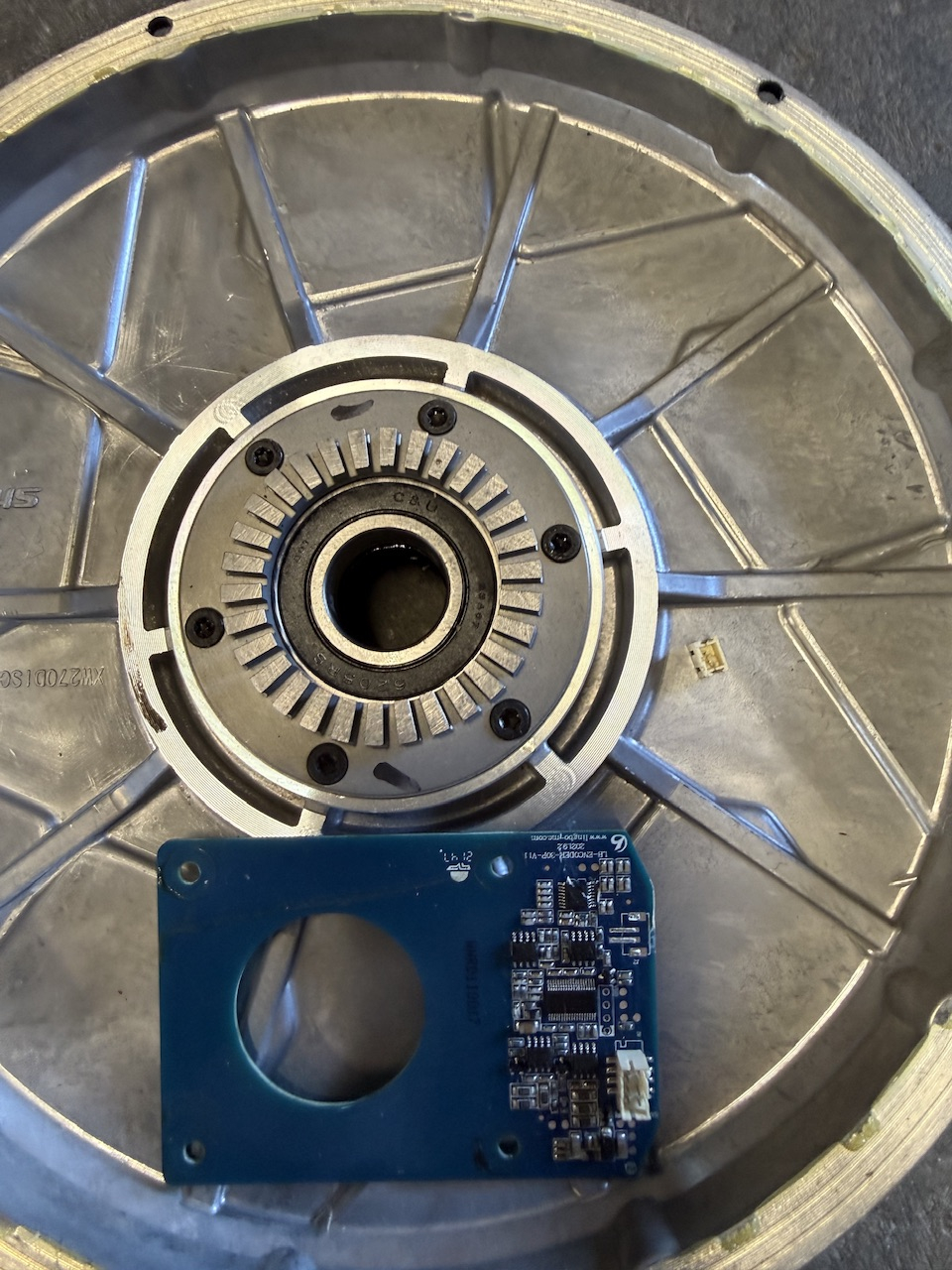

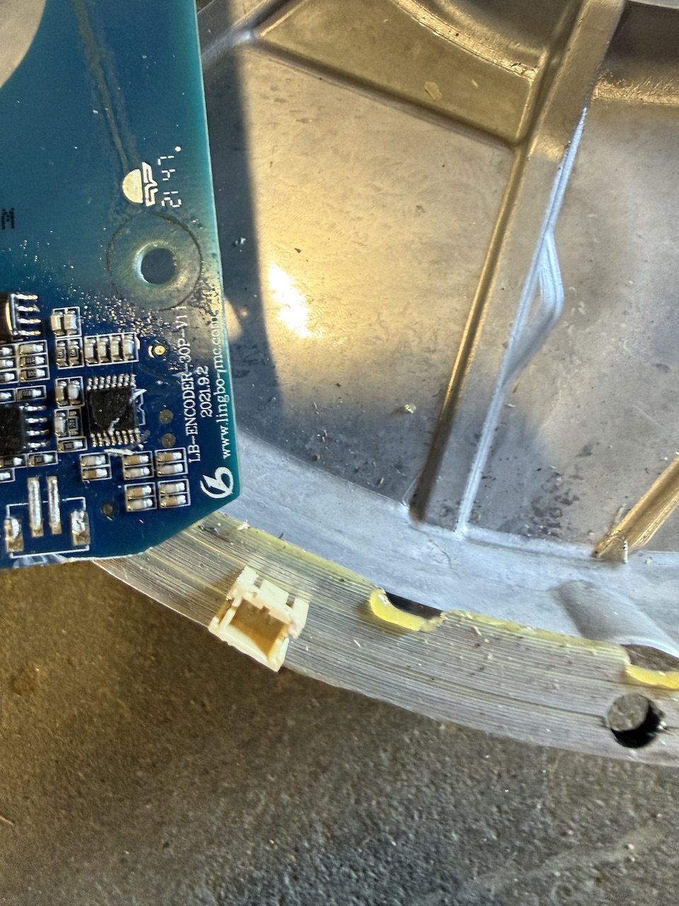

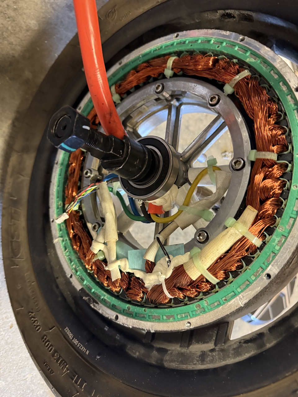

Ich habe meinen Motor mal geöffnet. Ich denke nicht, dass es Hallsensoren sind, eher ein Drehgeber an der Achse. Sowas wie ein Inkrementalgeber vermute ich mal. Natürlich mit angebauter Elektronik. Ich muss aber die andere Seite noch öffnen um ein Blick auf das Bauteil zu werfen.
2200 und ein paar zerquetschte Kilometer und dann war Sense.
Nochmals vielen Dank an zock3r1608 für die spontane Hilfe und Leihgabe eines Motors.

Nö so wild ist das nicht, das Öffnen dafür schon.
Die andere Seite muss ich noch öffnen

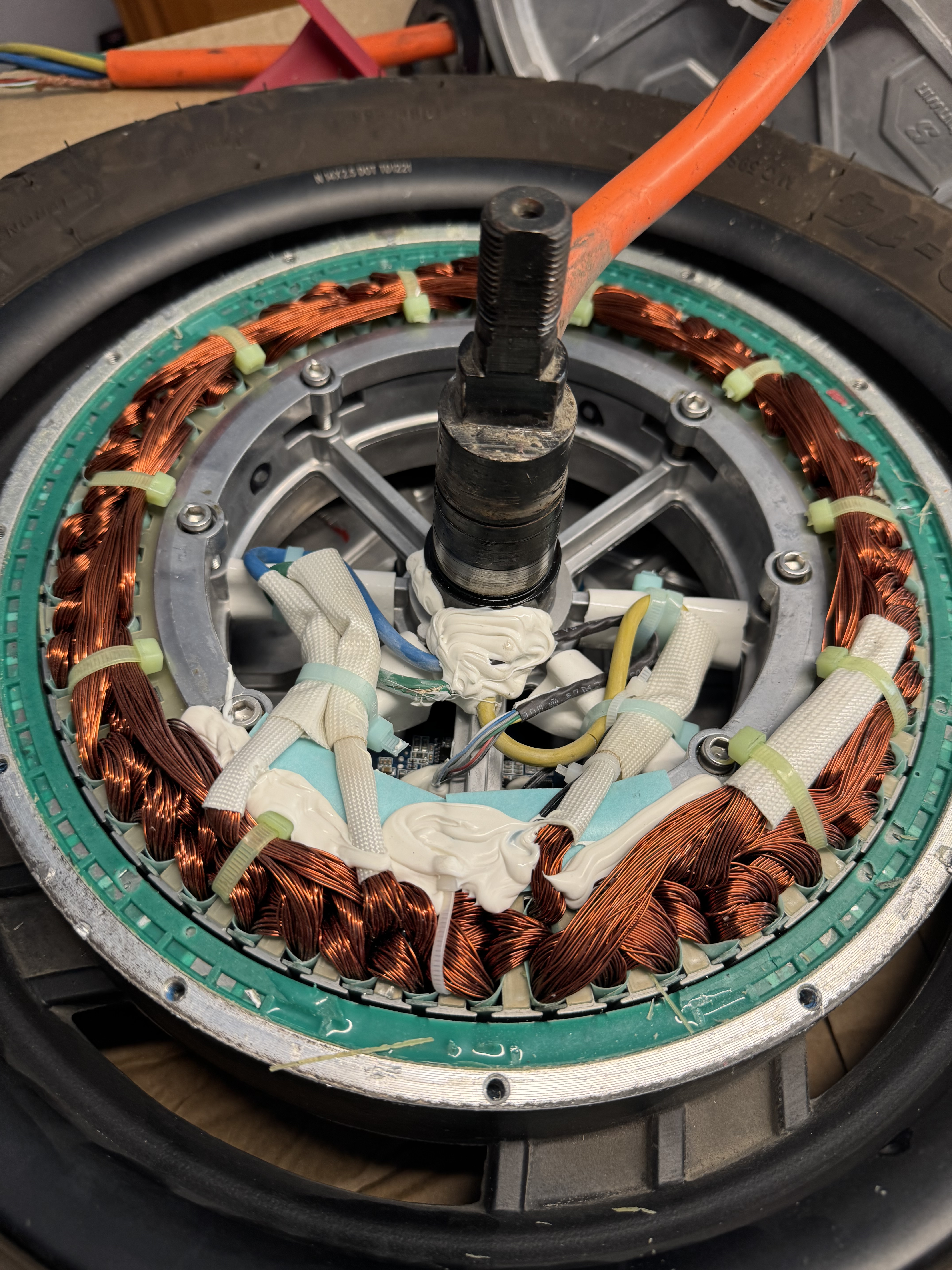

Hab den Motor getauscht. Seit drei Tagen ist nun Ruhe. Das bin ich gar nicht mehr gewohnt. Wenn er jetzt hochbringe Woche so durchhält dann war’s der Motor.
Den werde ich dann inspizieren.
FOC hatte ich damals in Verdacht. Aber der Fehler blieb. Auch der bzw. die Stecker waren es nicht.
Kabel Isolierung war soweit auch i.O.
Bin gespannt ob man was im Motor erkennen wird.

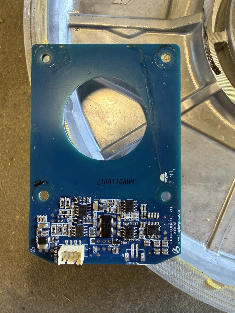

Homer Simson
- Beiträge: 29
- Registriert: Do 27. Okt 2022, 06:18
- Roller: Niu MQI GT Evo
- PLZ: 76351
Re: NIU Fehler Code 120 Motor-Hallsensor-Fehler

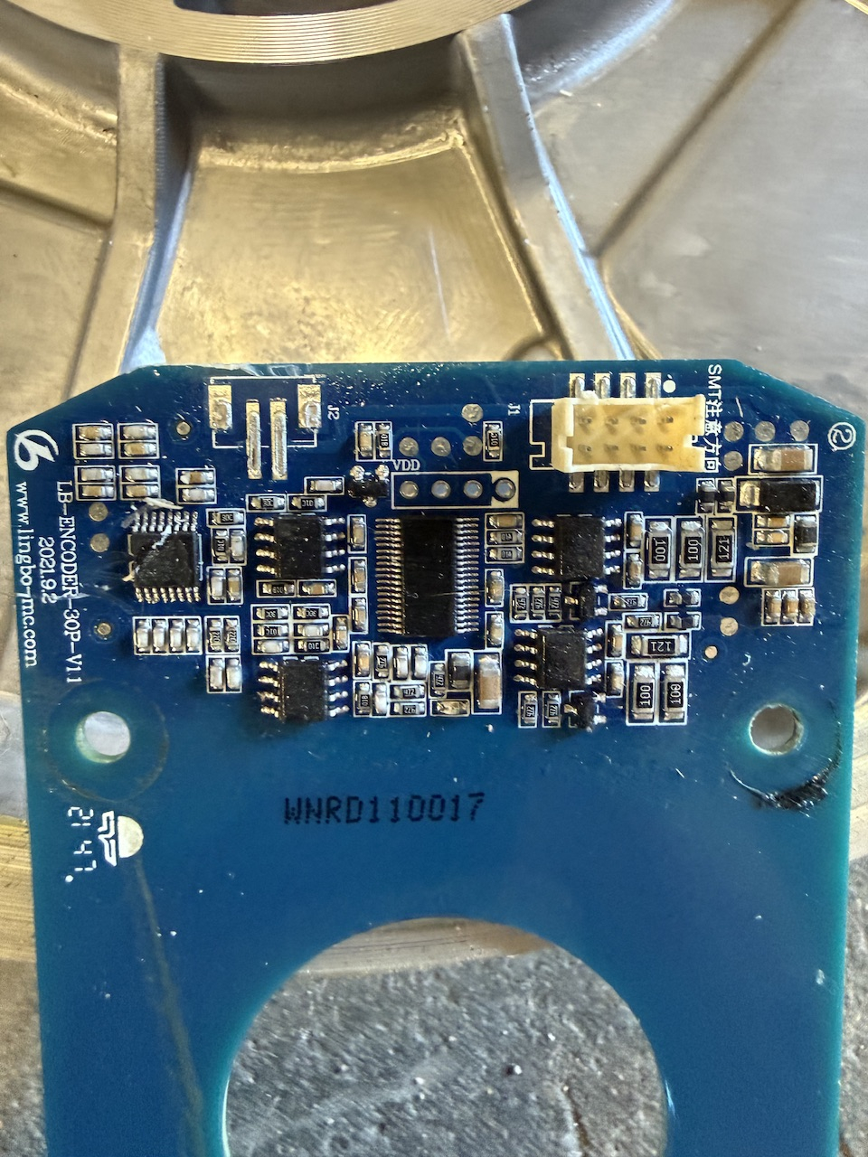

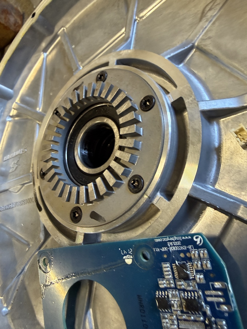

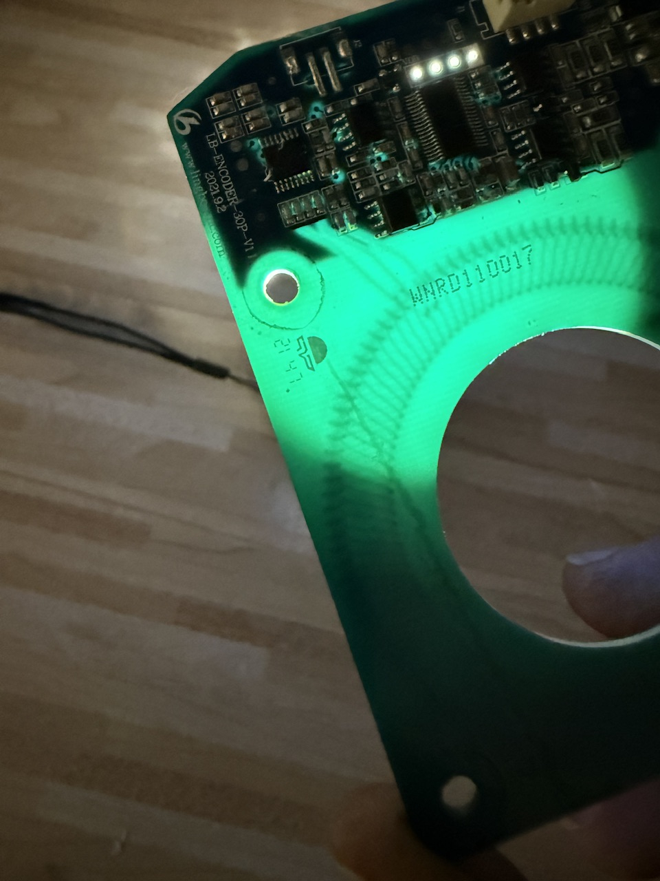

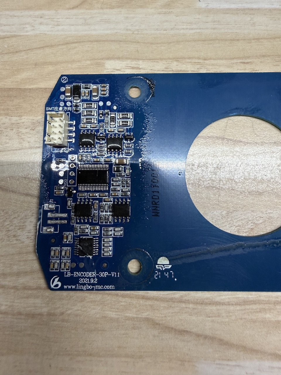

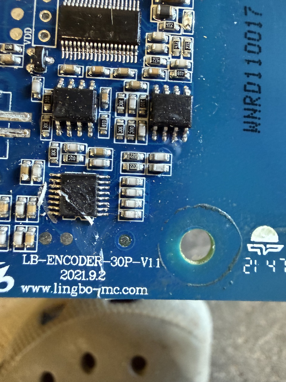

So der Sensor ist draussen.
Ich habe ein paar Bilder gemacht. Im Netz ist nichts über den Sensor zu finden, was mich nicht wirklich überrascht.
Mit Niu hatte ich auch schon Kontakt und natürlich können dir mir nicht helfen. Ich soll mich an einen autorisierten Händler wenden. Ich bezweifle dass mir da einer helfen wird oder kann. Vielleicht hilft das Schwarmwissen weiter...

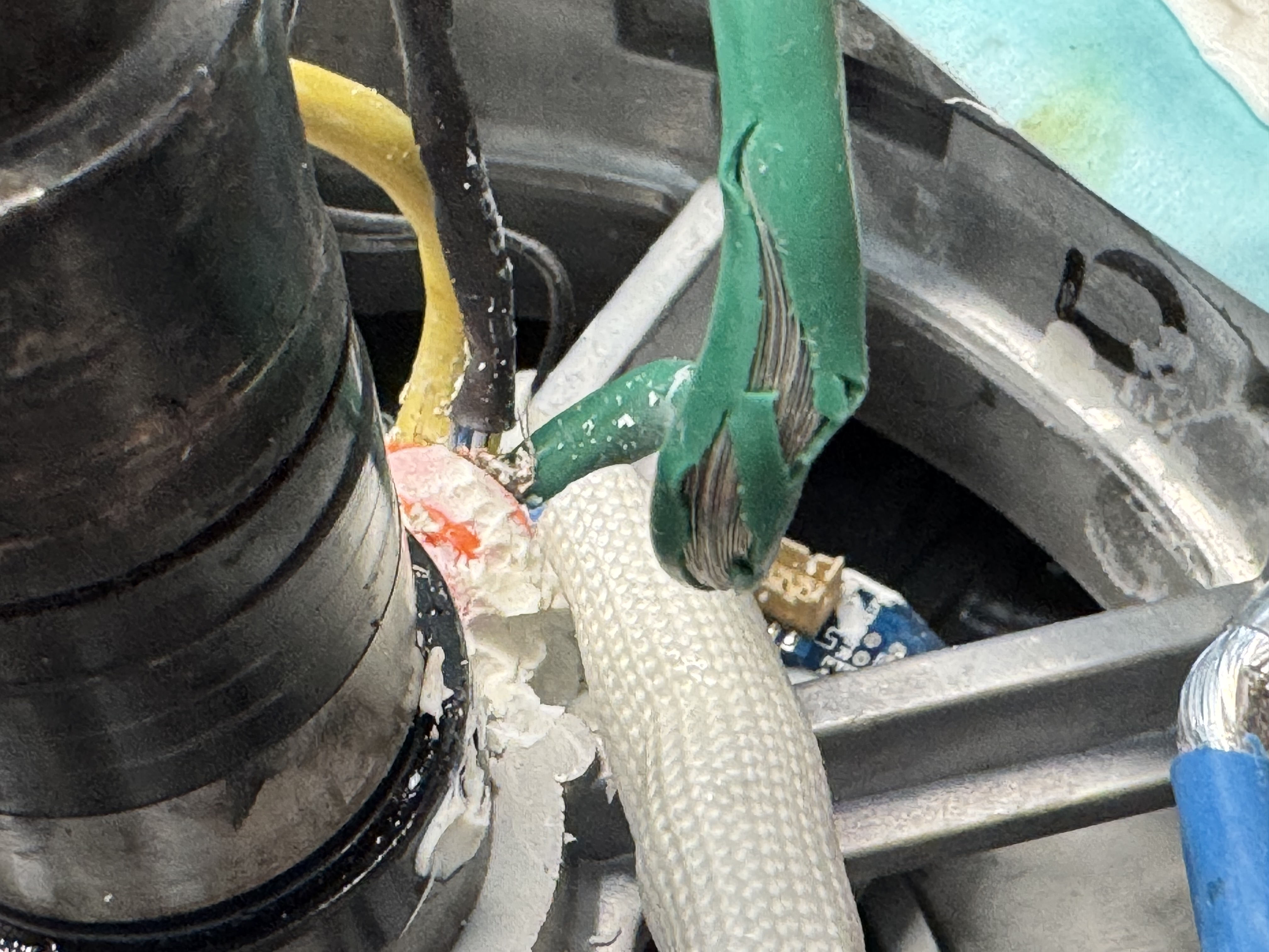

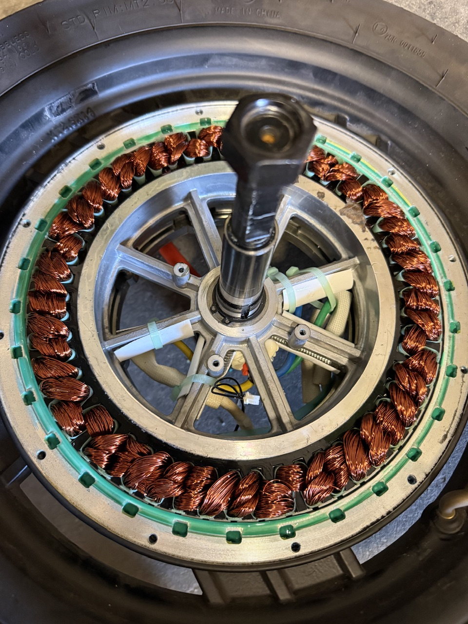

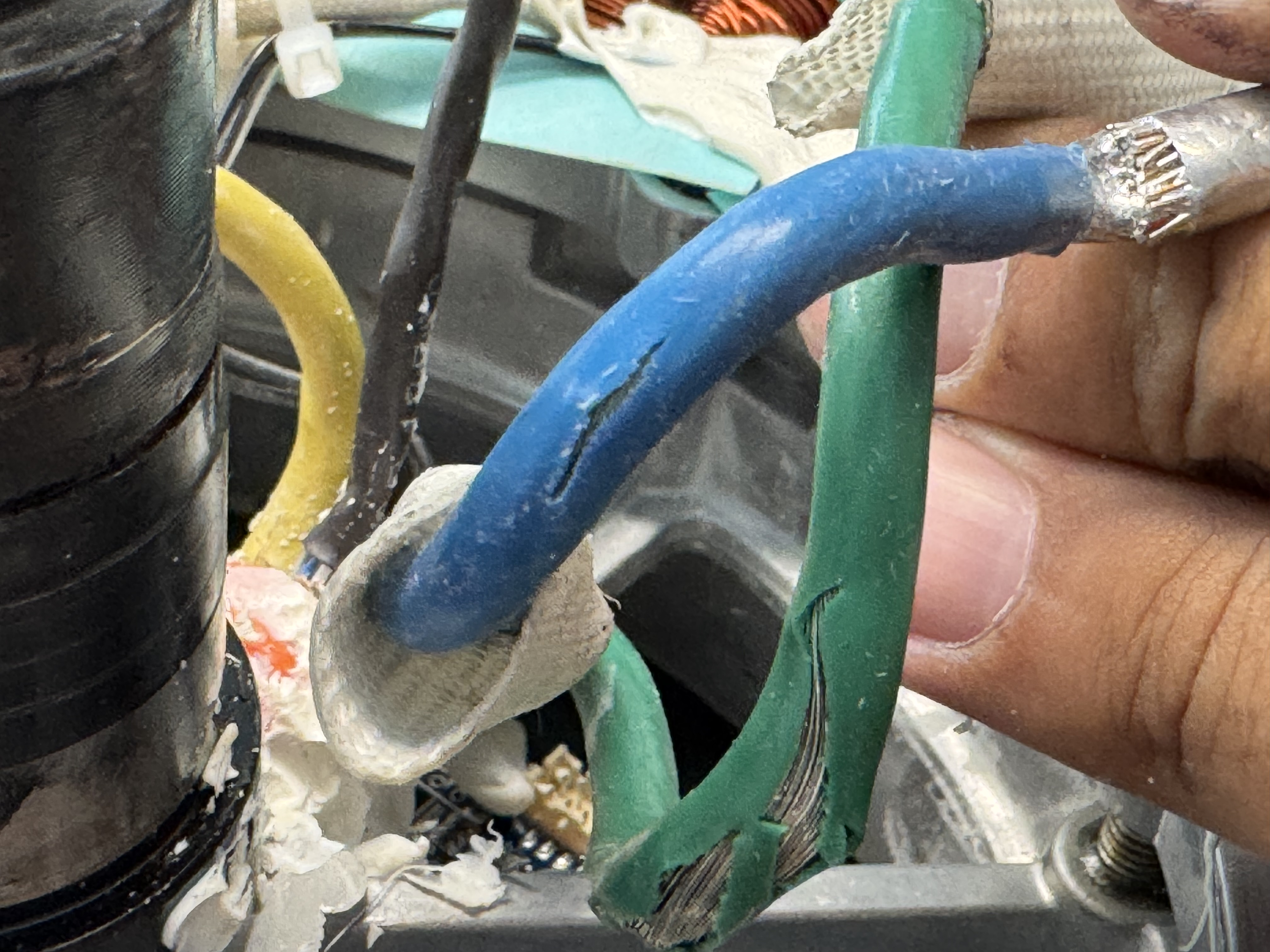

HolyFlamm
- Beiträge: 47
- Registriert: Mo 21. Okt 2024, 20:13
- Roller: NIU MQI / NIU MQI Evo

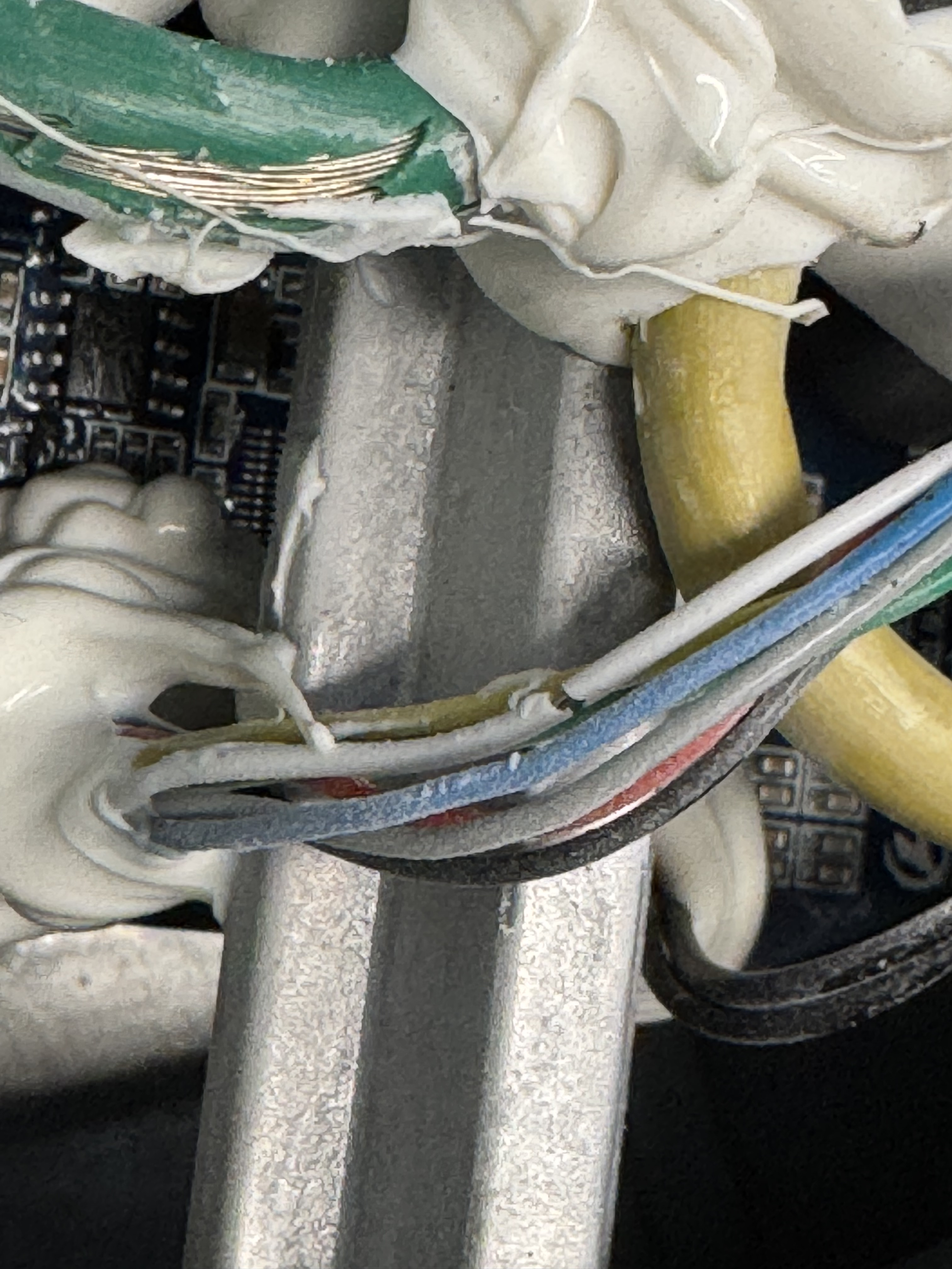

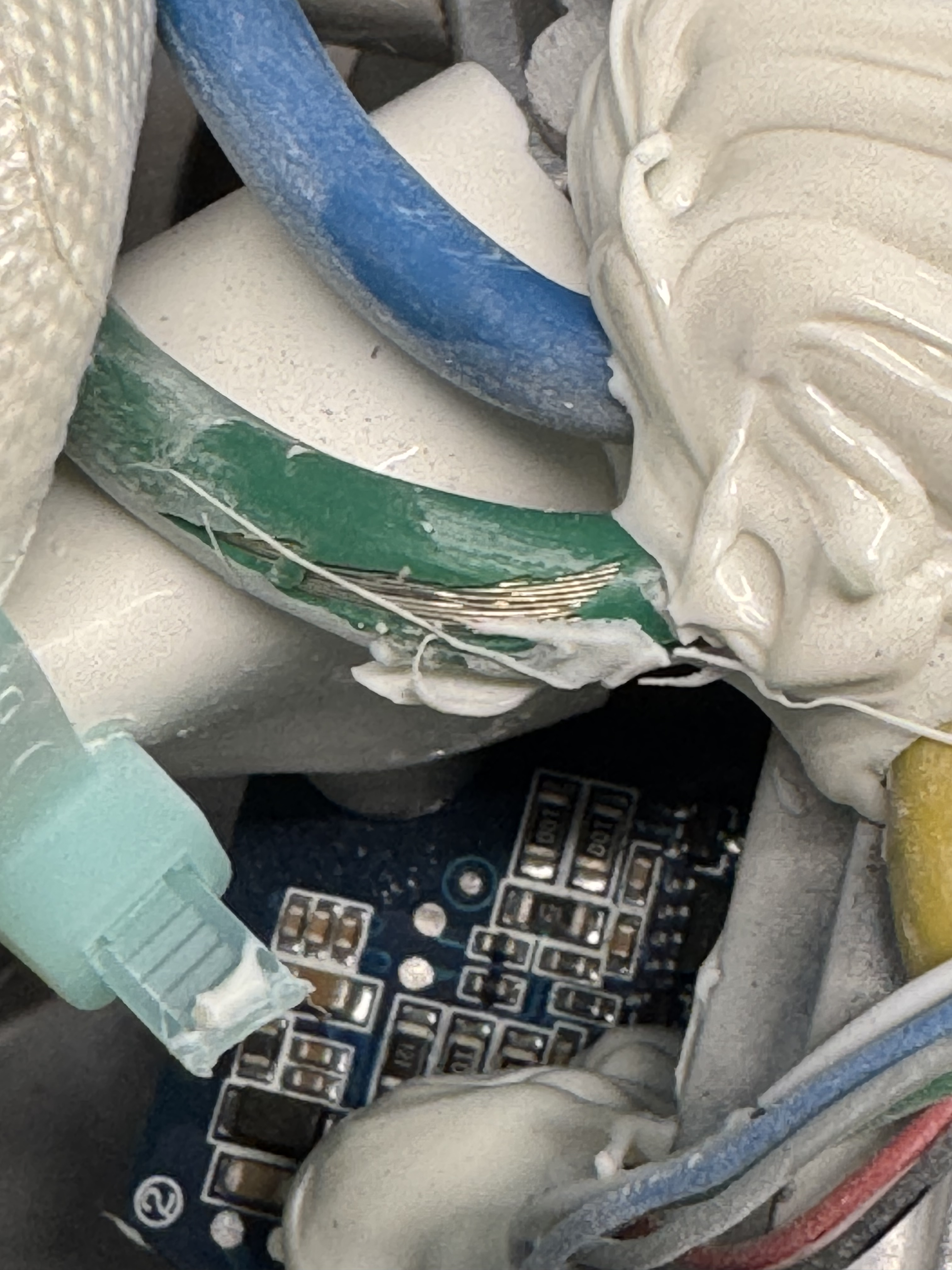

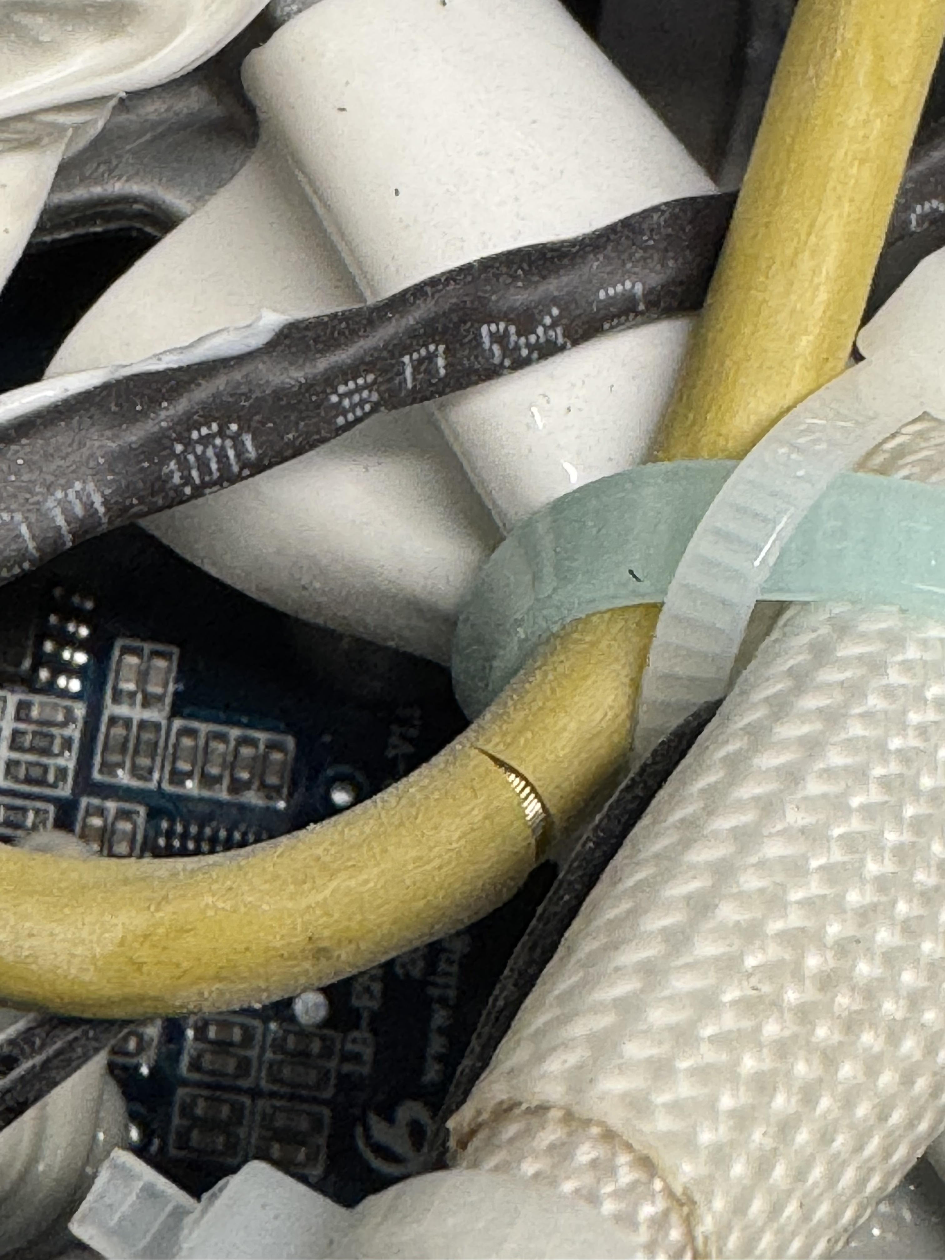

Danke für die Bilder. Da waren wir wohl zeitgleich aktiv. Auch ich habe den Motor zerlegt und ich habe etwas gefunden. Seht euch die Kabel an:
Homer Simson
- Beiträge: 29
- PLZ: 76351
Erschreckend
Wie kann man so minderwertige Qualität verwenden.
Kein Wunder dass die Roller nach einiger Betriebszeit ausfallen.
Nachtrag: Vielleicht prüfe ich mal die Datenleitung auf Durchgang und Kurzschluss.
- Beiträge: 6608
Hat der Zahnring 15Nordpole und 15Suedpole? Vielleicht kann bei Lingbo-mc solch eine Platine bestellen?
HolyFlamm
- Beiträge: 47
Meine Vermutung ist, dass dieses weiße Silikonzeugs, das Kabel angegriffen hat. Dazu dann noch die Hitze des Motors etc.
Bei AliExpress bekomme ich das Kabel neu für 65 €
Ich habe das hier gerade auf AliExpress gefunden: | QS Motorkabel für 5000W/6000W E-Bike Motorrad 10mm² Querschnitt 3xPhasen+6x2 Dual-Hall-Sensor-Kabel Hochwertiges Kabel
https://a.aliexpress.com/_EIOC8MQ
Ich denke das weiße Kabel hatte immer wieder Kontakt mit dem AluGuss Rahmen. Eventuell dann einen kurzen oder wie auch immer. Bei einem Schlagloch hat sich evtl. das Kabel minimal bewegt. Scheuerstellen gibt es genau da.
Kabel sind nun alle ab. Wird dann alles erneuert.
