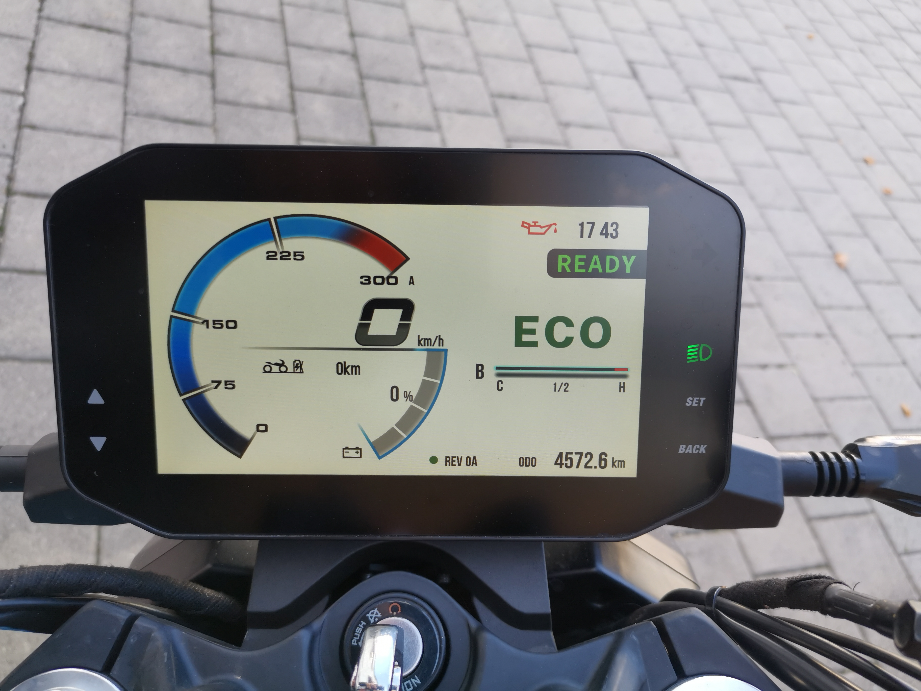

Das Display zeigt bei mir schon richtig an, nur eben dass die Restreichweite total simpel errechnet wird. Pro Prozent Akkuleistung werden 1,5km Restreichweite reduziert. Also nicht so wie beim Auto, das die Restreichweite anhand der zurückgelegten Fahrweise anpasst. Ein Problem mit dem Display, das ich hier im letzten Jahr mal kund getan habe, ist, dass das Display gelegentlich während der Fahrt in den Setup-Modus wechselt. Damals hatte niemand geschrieben, dass das bei ihm auch schon mal war. Danach hatte sich das stabilisiert und ist nicht mehr aufgetreten. Seit einigen Tagen tritt das vermehrt wieder auf. Das ist schon blöd, weil man nichtmal die gefahrene Geschwindigkeit sieht. Und mit Handschuhen kann man das auf dem Touchscreen auch nicht zurücksetzen. Das werde ich die Tage reklamieren - meine TInbot ist aus März 2025.

Sieht das bei dir so aus ?HarryH hat geschrieben: Mo 27. Jul 2026, 14:27 ... Ein Problem mit dem Display, das ich hier im letzten Jahr mal kund getan habe, ist, dass das Display gelegentlich während der Fahrt in den Setup-Modus wechselt...
Da läuft nur die Uhrzeit weiter. Sonst nix. Kein km/h und keine km. Bei mir ist es ein Wackelkontakt vom Kabel zum Display.
Meine RS1 ist vom Oktober 2024. Sollte vom Modell identisch mit deiner sein. Ich habe über 13.000 km. Schäztungsweise fehlen 500km die so nicht gespeichert wurden. So lange habe ich das Problem schon. Das ECO erscheit obwohl ich nicht im ECO bin.

Nein, während der Fahrt ist erst alles normal und dann schaltet das Display in diese Darstellung um: Lösung: Anhalten, Handschuh ausziehen, Back-Taste drücken oder Anhalten, mit Schlüssel aus- und wieder einschalten.Tuereintreter hat geschrieben: Mi 29. Jul 2026, 10:33
