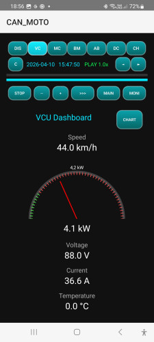

bin auf der Suche nach Möglichkeiten meiner App zur Diagnose und Replay von Daten der Nerva Exe2 mit Live-Daten vom CAN-Bus zu versorgen.
Ich habe die App rein zum Spass geschrieben. Sie ist nicht im googleplay-Markt zu bekommen. Das mit google tu ich mir nicht mehr an. Installiert werden muss sie als externe App. Sie ist ausschliesslich zum lesen und auswerten. Sie dient nicht zum Schreiben oder Verändern von Einstellungen oder Daten des Systems.
Was mir fehlt:
Hardware, sowas wie ESP32 für WLAN. (Da bin ich nicht fit)
CAN-Bus Stecker der Nerva für die Hardware-Verbindung.
Was existiert:
CAN-MOTO Diagnose und Replay-App in beta-Version.
Dump herunterladen und die hinterlegten Daten anschauen.
Live-Modus über WLAN im laufenden Betrieb anschauen. (Wenn die Hardware rennt)
Was sonst noch fehlt:
Einige Zuordnungen und Skalierungen für den Dekoder. Hersteller hab ich nicht angefragt. Bisher über Reverse-Engineering Daten ermittelt.
Mit einer live-Verbindung ist das aber relativ schnell erledigt.
Ein paar Fotos häng ich gern an. Bei Interesse einfach melden. Ob hier über das Forum eine apk übermittelt werden kann weiss ich nicht.

das einfachste ist ausprobieren. Dafür hab ich den post hier ja auch eingestellt. Wie beschrieben handelt es sich noch um eine beta-Version bei der ein paar Zuordnungen und Skalierungen noch nicht stimmen oder fehlen.
Grundätzlich ist die Übertragung der App auf andere Maschinen möglich sofern diese ebenfalls einen Dump zum runterladen in der Maschine bereitstellen. Alles eine Frage der Dekodierung.
Mit ESP32 und CAN-Bus ist die App schon bereit live-Daten über UDP Port 4444 zu empfangen. Sofern die Hardware läuft.
Ordner Nervalogs in Documents erstellen (...Documents/Nervalogs/... Den Dump aus der Maschine da reinladen. Dann diese Datei hier umbenennen (.txt entfernen, Endung lautet .apk). App installieren als externe Datei (man wird wegen Sicherheit vor der Installation gewarnt weil das am google-play-Markt vorbei geht).
Dann starten, File laden. Nach 6 bis 10 Sekunden haben die Dekoder die etwa 17 MB eines kompletten Nervadump dekodiert. Dann einfach ausprobieren. Das meiste erklärt sich selbst.
Bin auch gern bereit zu helfen. Stellt hier eure Fragen. Eine Hilfedatei gibt es (noch) nicht.

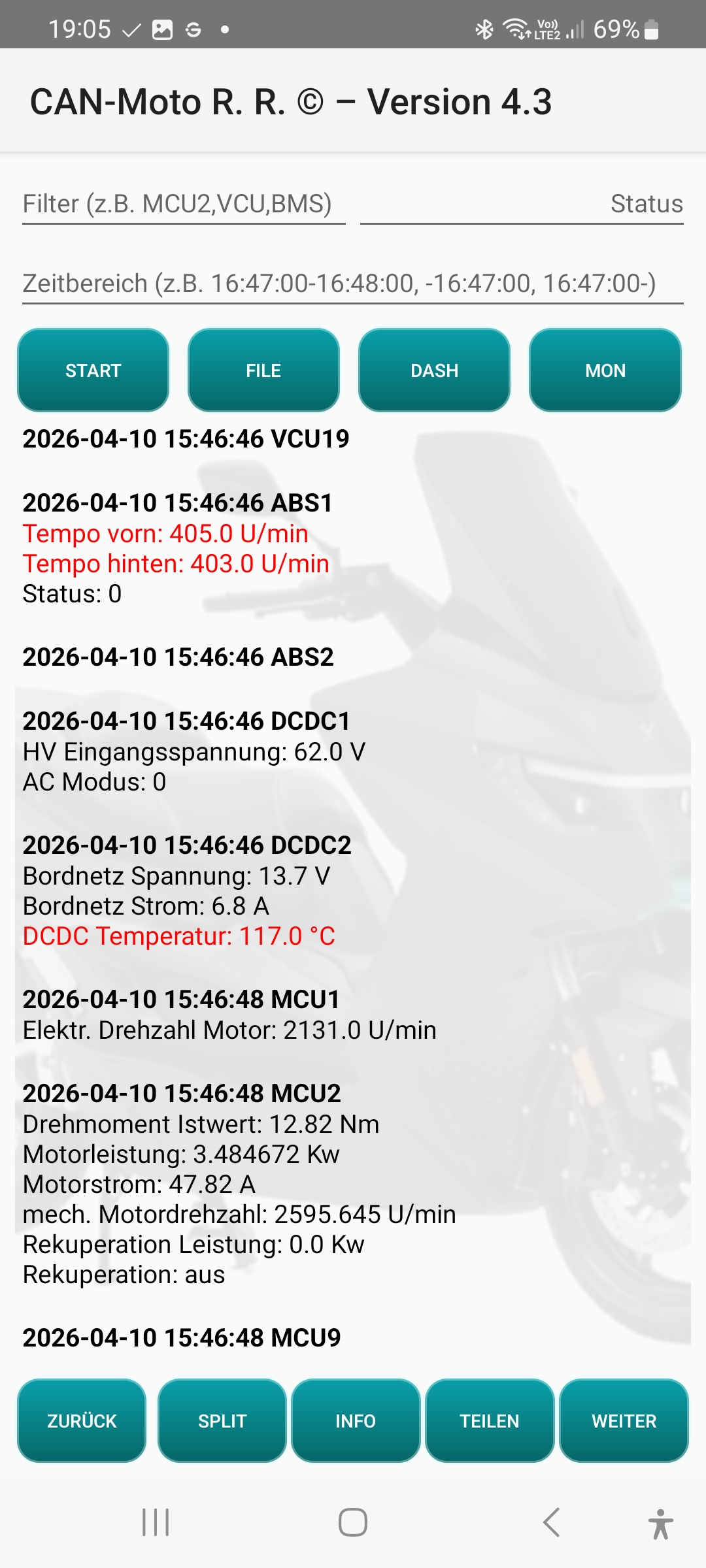

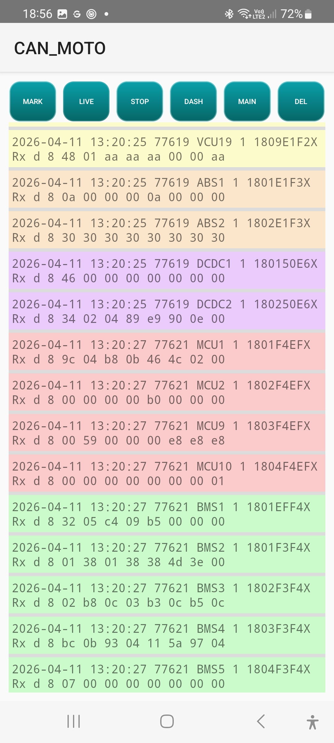

Die Nerva stellt für ihre Nutzer eine etwa 17 MB grosse Datei als Dump mit allen aufgezeichneten Werten der ECU's aus dem CAN-Bus zum herunterladen über Bluetooth zur Verfügung. Diese Datei wird als FIFO-Ringspeicher angelegt.
Hier mal ein kleines Stück davon:
Motorcycle VIN-- Print Backup Storage Data!
date Fri Mar 20 4:6:25 PM 2026
base hex timestamps absolute
version 7.0.0
2026-03-20 16:06:25 0 MCU1 1 1801F4EFX Rx d 8 9c 04 f9 0b 4a 53 72 28
2026-03-20 16:06:25 0 MCU2 1 1802F4EFX Rx d 8 04 0a 5e 13 21 00 00 00
2026-03-20 16:06:25 0 MCU9 1 1803F4EFX Rx d 8 00 7b 00 00 00 e8 e8 e8
2026-03-20 16:06:25 0 MCU10 1 1804F4EFX Rx d 8 19 00 18 00 00 00 00 03
2026-03-20 16:06:25 0 BMS1 1 1801EFF4X Rx d 8 ce 04 4c 0e a5 00 00 00
2026-03-20 16:06:25 0 BMS2 1 1801F3F4X Rx d 8 01 3a 01 3a 3a 4d 3f 00
2026-03-20 16:06:25 0 BMS3 1 1802F3F4X Rx d 8 08 c1 0c 03 bc 0c be 0c
2026-03-20 16:06:25 0 BMS4 1 1803F3F4X Rx d 8 19 0c 96 04 3d 64 9b 04
2026-03-20 16:06:25 0 BMS5 1 1804F3F4X Rx d 8 01 00 00 00 00 00 00 00
2026-03-20 16:06:25 0 BMS8 1 1808F3F4X Rx d 8 04 bb 0c bc 0c bb 0c 00
2026-03-20 16:06:25 0 BMS9 1 1809F3F4X Rx d 8 01 3a 3a 3a 00 00 00 00
2026-03-20 16:06:25 0 BMS16 1 180AF3F4X Rx d 8 00 00 00 00 00 00 00 38
2026-03-20 16:06:25 0 BMS17 1 180BF3F4X Rx d 8 45 3e 3e 3e 64 64 00 00
2026-03-20 16:06:25 0 Disp3 1 1803E1F1X Rx d 8 a4 01 b3 04 00 00 51 01
2026-03-20 16:06:25 0 VCU1 1 1801E1F2X Rx d 8 ea 07 03 14 10 06 16 3d
2026-03-20 16:06:25 0 VCU2 1 1802E1F2X Rx d 8 00 00 00 00 00 00 00 00
2026-03-20 16:06:25 0 VCU3 1 1803E1F2X Rx d 8 62 04 36 41 56 34 00 00
2026-03-20 16:06:25 0 VCU12 1 1804E1F2X Rx d 8 95 00 00 a8 45 37 3d 13
2026-03-20 16:06:25 0 VCU15 1 1805E1F2X Rx d 8 00 00 00 00 00 00 00 00
2026-03-20 16:06:25 0 VCU18 1 1808E1F2X Rx d 8 67 00 00 00 00 00 00 00
2026-03-20 16:06:25 0 VCU16 1 1806E1F2X Rx d 8 61 04 a1 00 00 80 00 02
2026-03-20 16:06:25 0 VCU17 1 1807E1F2X Rx d 8 00 00 00 06 00 00 00 00
2026-03-20 16:06:25 0 VCU19 1 1809E1F2X Rx d 8 48 01 aa aa aa 00 00 aa
2026-03-20 16:06:25 0 ABS1 1 1801E1F3X Rx d 8 54 0f 00 00 2f 0f 3a 0f
2026-03-20 16:06:25 0 ABS2 1 1802E1F3X Rx d 8 30 30 30 30 30 30 30 30

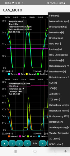

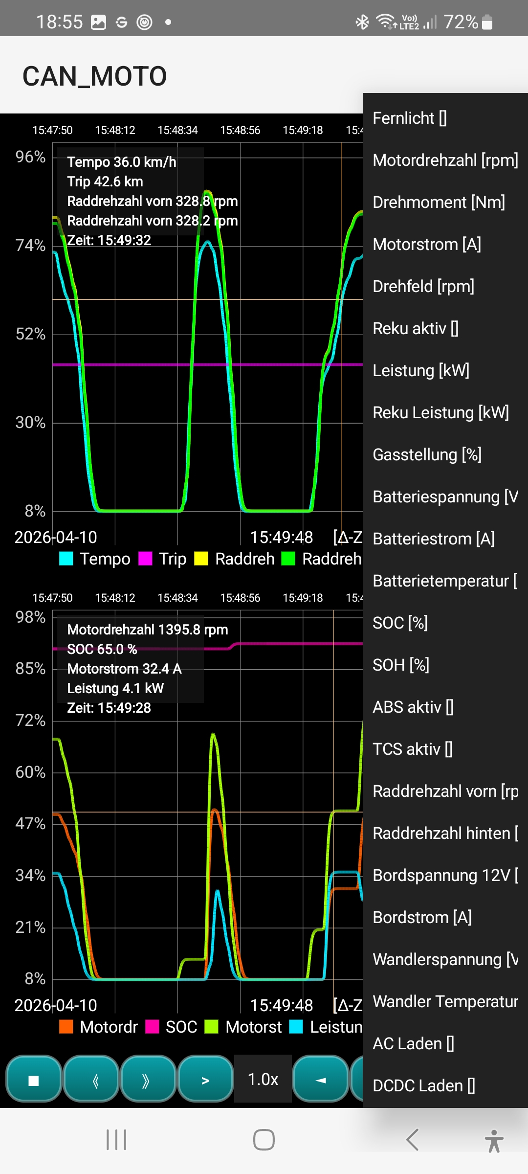

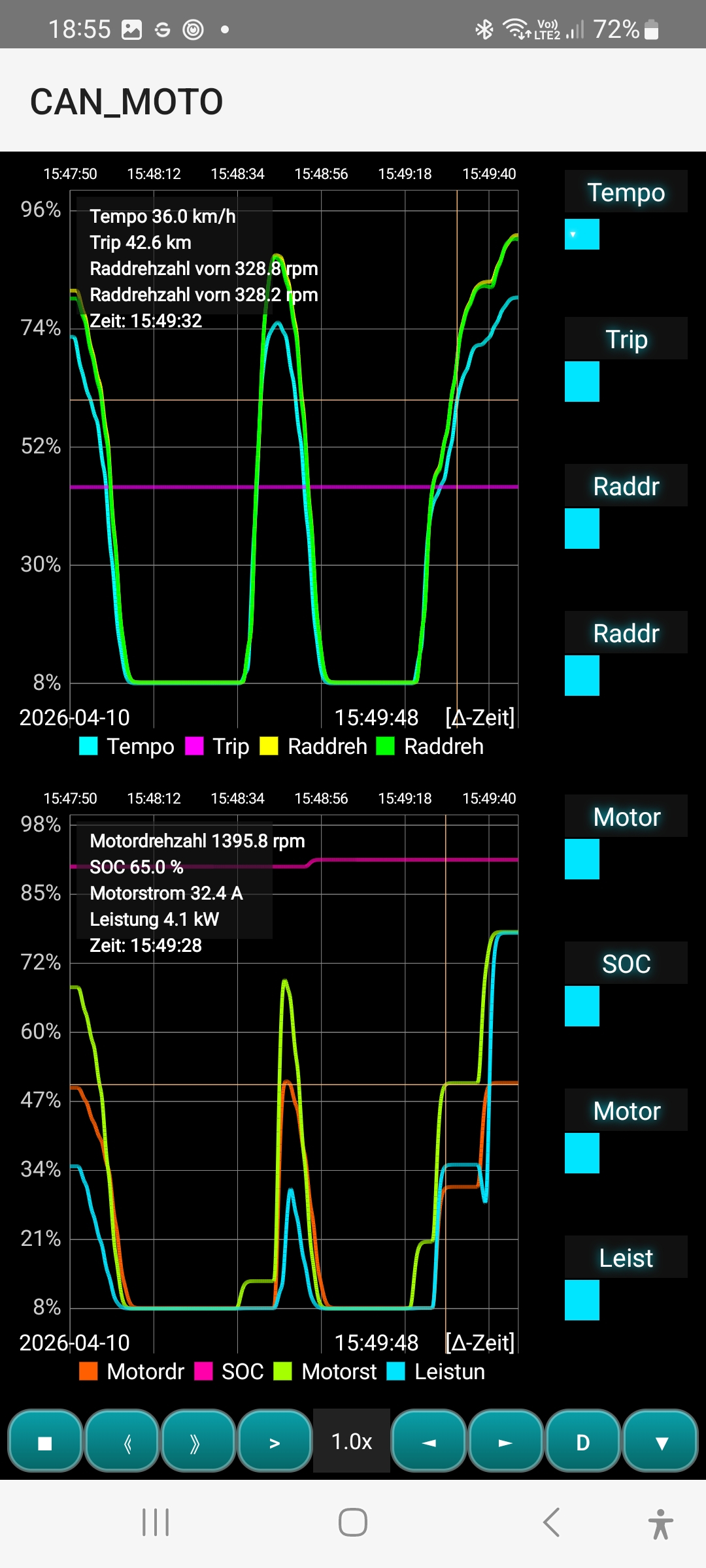

(MotorControlUnit MCU, BatterieManagementSystem BMS, VehicleControlUnit VCU, Disp3 Display, AntiBlockSystem ABS, usw.) Alle 2 Sekunden tausende von Daten aus allen Bereichen.

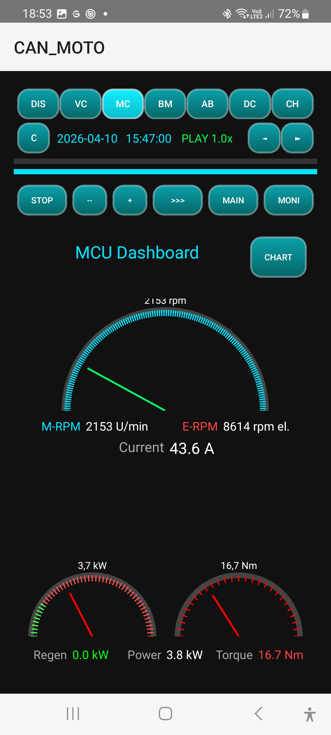

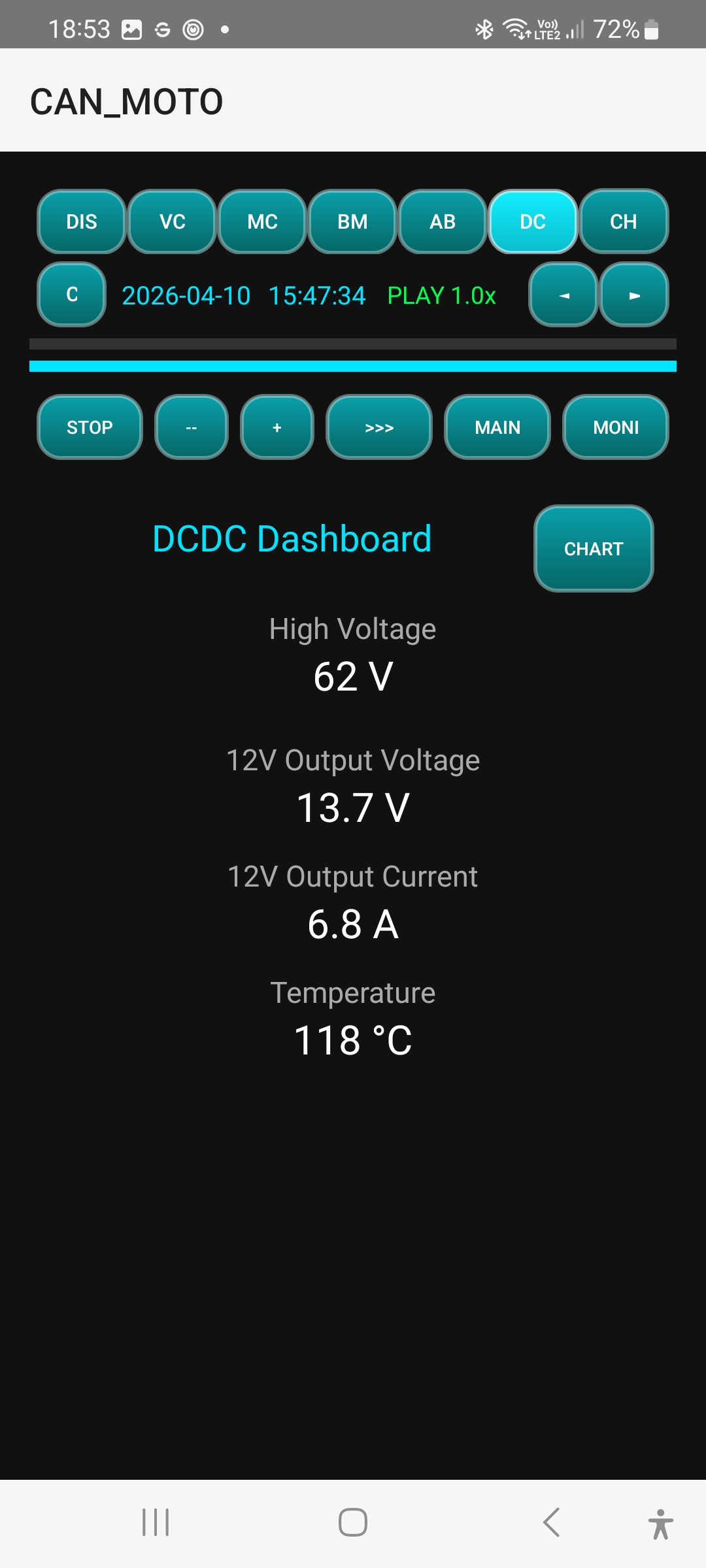

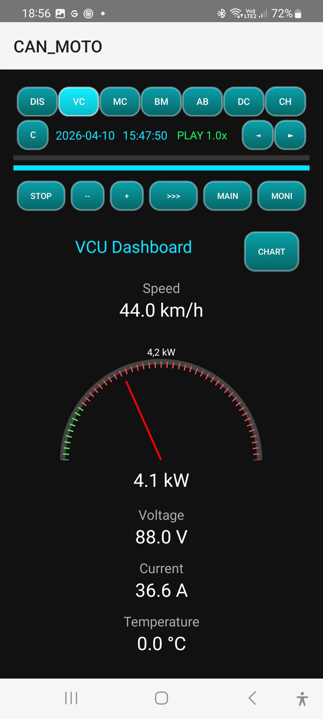

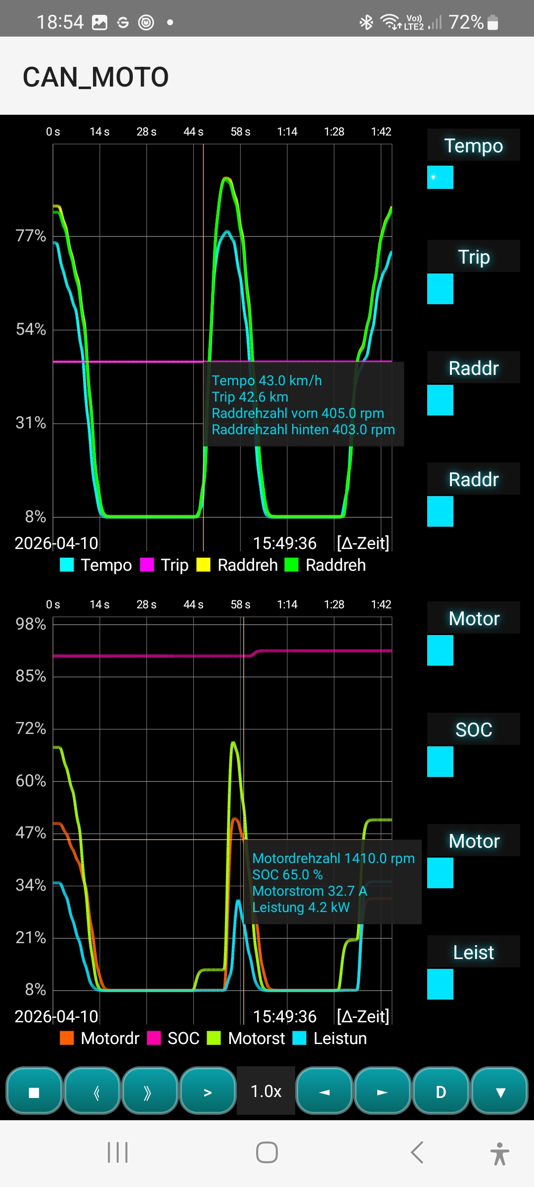

Decodiert liefern diese Werte alle relevanten Daten:
So Decodiert lassen sich dann auch die Daten nun im Replay-Modus mit Zeitstempel abspielen, so wie wenn der Vorgang gerade passiert. Das Verhalten zu betrachten und Fehleranalyse möglich zu machen.
Die Geschwindigkeit des Replay ist von 1x bis 32x einstellbar.
