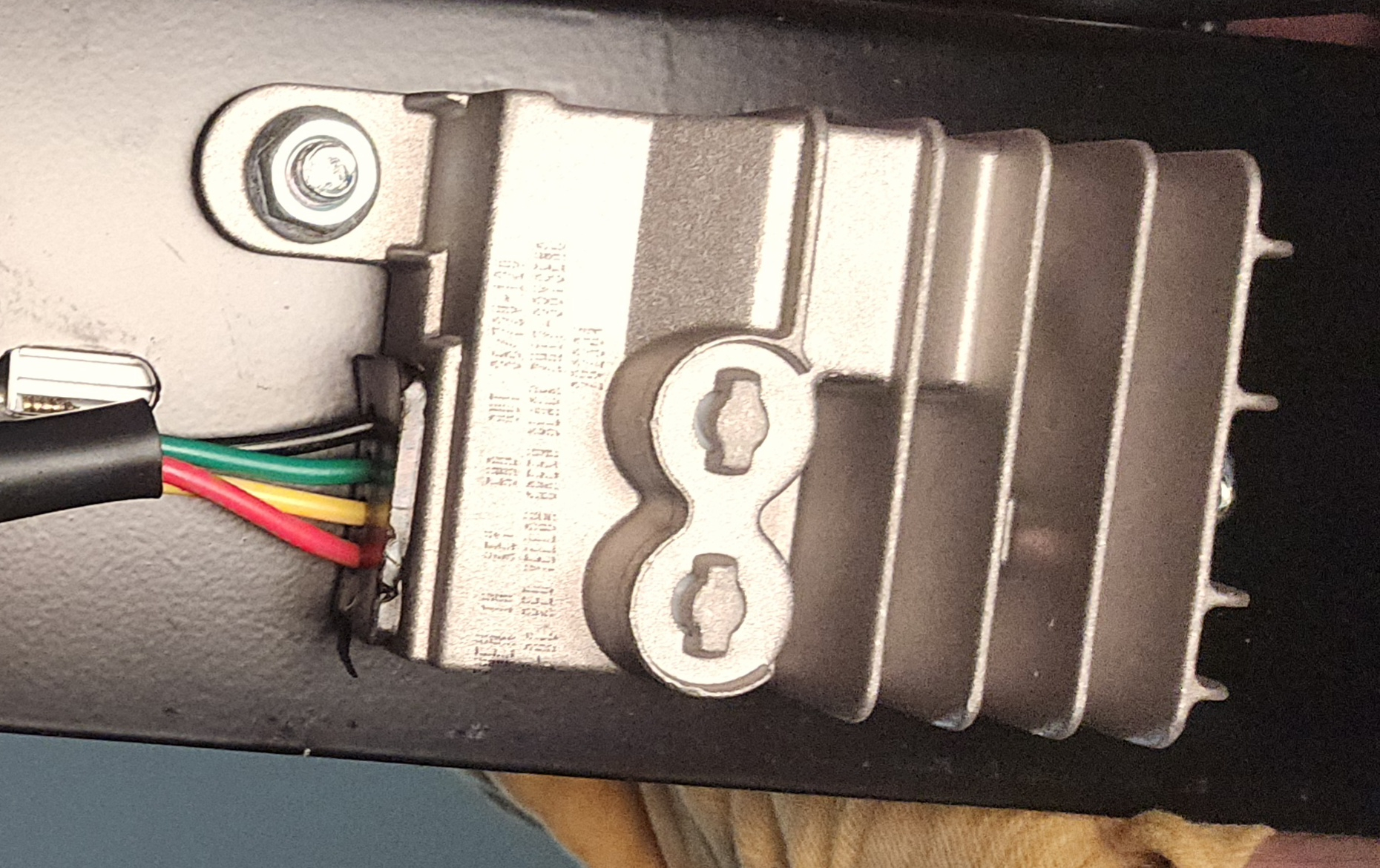

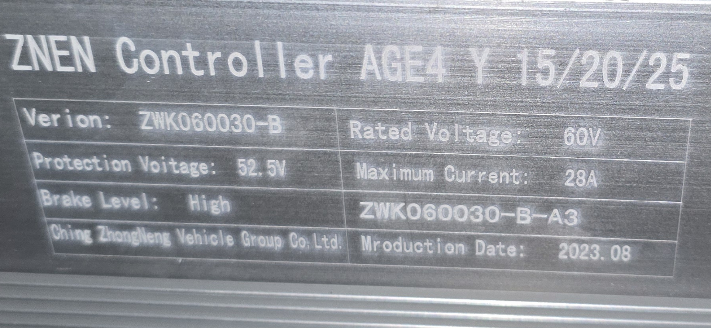

Danke für eure Informationen, habe ein paar Fotos gemacht......
Hier mal der Controller...
Ob das der Wahlschalter ist für die Geschwindigkeiten 15 / 20 / 25 ?
Ich frage mich, wie der mit 4 Blei Gel Batterien zurecht kommt bei 60 Volt....
Danke und Gruss Tabeas
