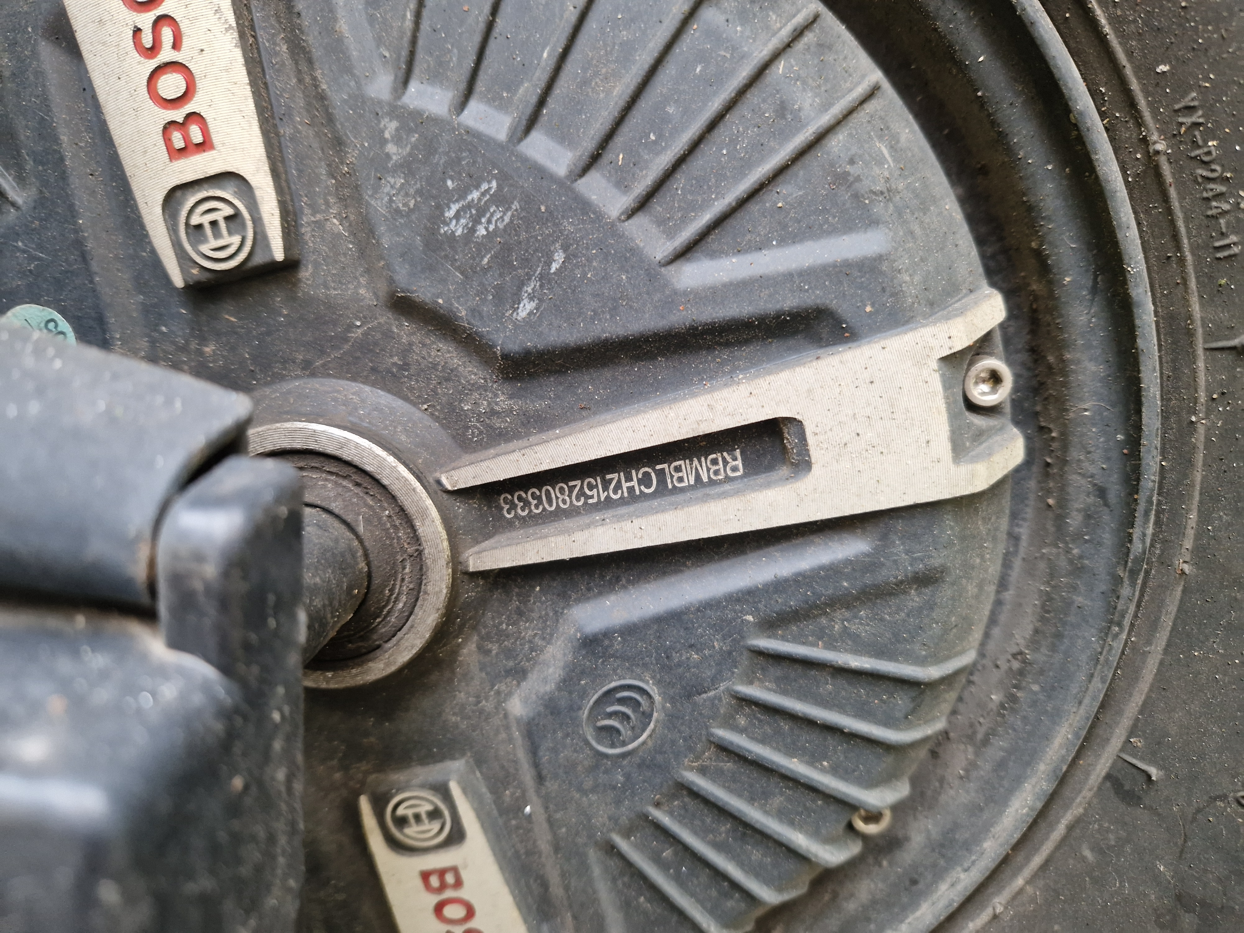

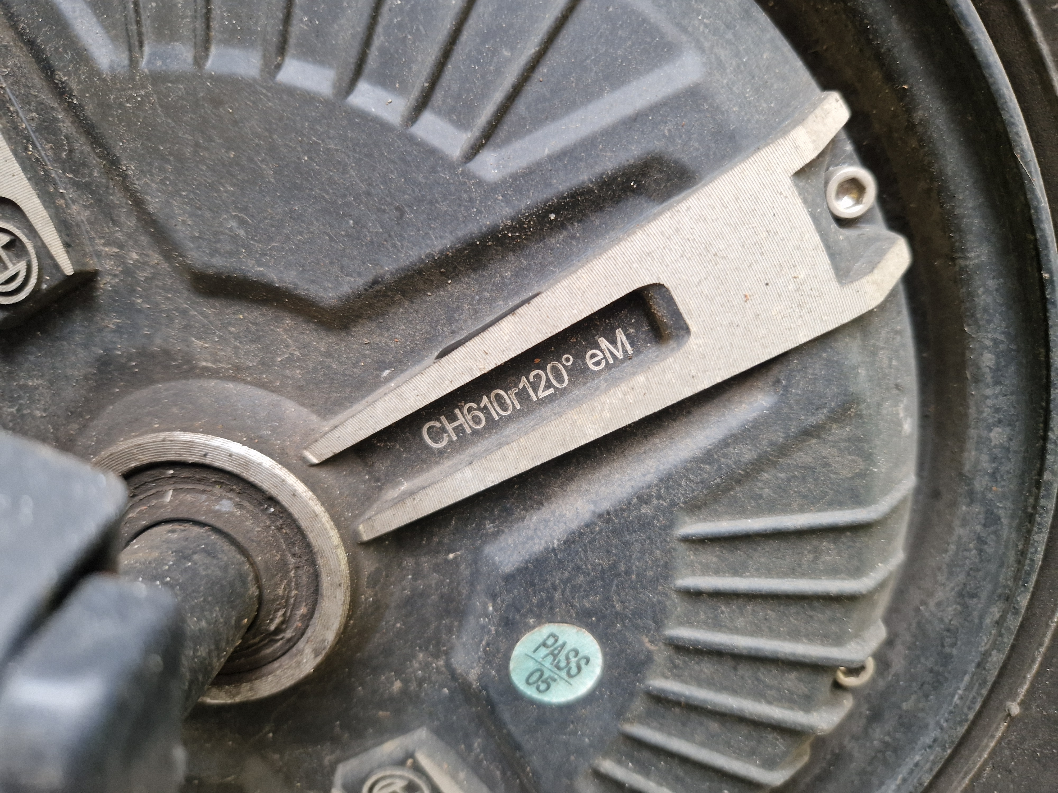

2. Wieviel Watt hat dieser Bosch Motor genau, in den Papieren steht 2kW und anderswo las ich von 1,5kW?

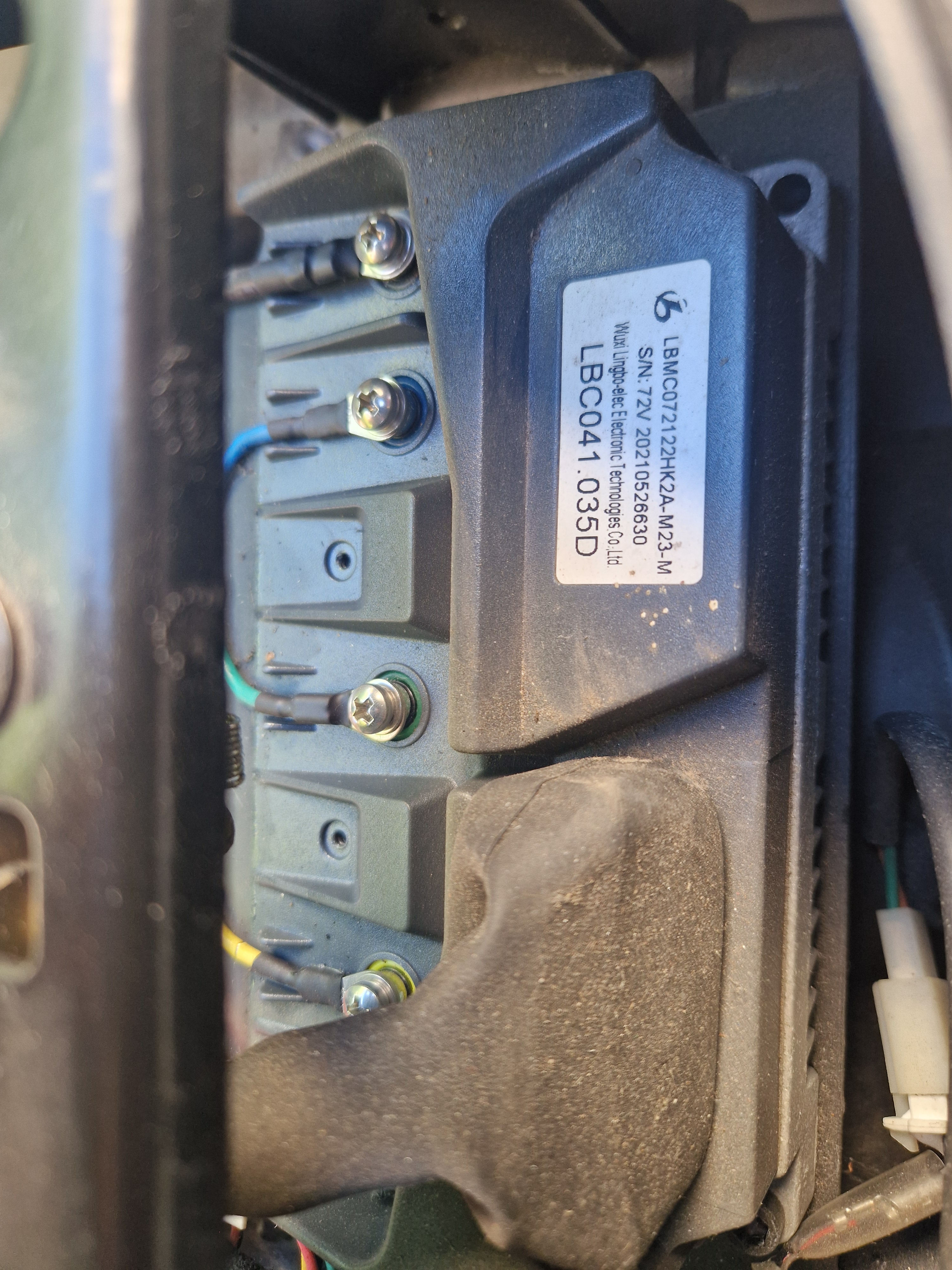

3. Der verbaute Controller kann mit 20s Akkus arbeiten (siehe Foto)?

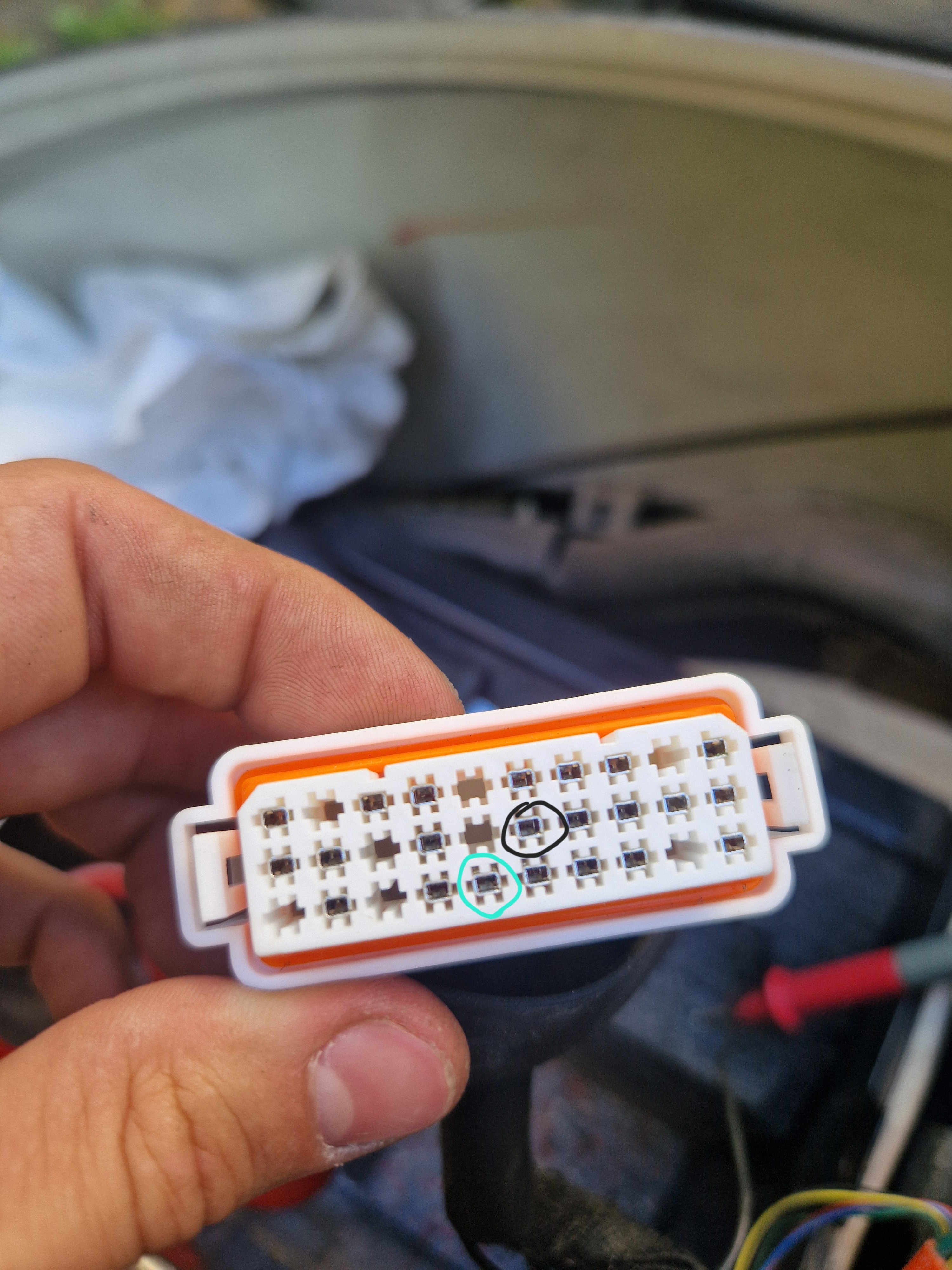

5. Vor dem Controller hängen zwei freie Leitungen (grün-weiß und schwarz) mit diesen kleinen schwarzen Steckern offen rum und führen auf die markierten Pins vom großen stecker des Controllers. Diese würden zusammen passen (männlich + weiblicher stecker). Weiß hier jemand genaueres was die Funktion angeht oder wofür sie sind?

All das mit einem Akku von Mai 2021 im August 2026...
Hallo Du bist ein Glückskind, ich kann mir nicht vorstellen das es ein zweites gibt.
Zu
1 ja 17 S
2 3 Kw
3 bis 80 V wird der Controller wegstecken ( ich habe nicht am Controller gebastelt)
5 Stecker gesteckt, 25 kmh Drossel

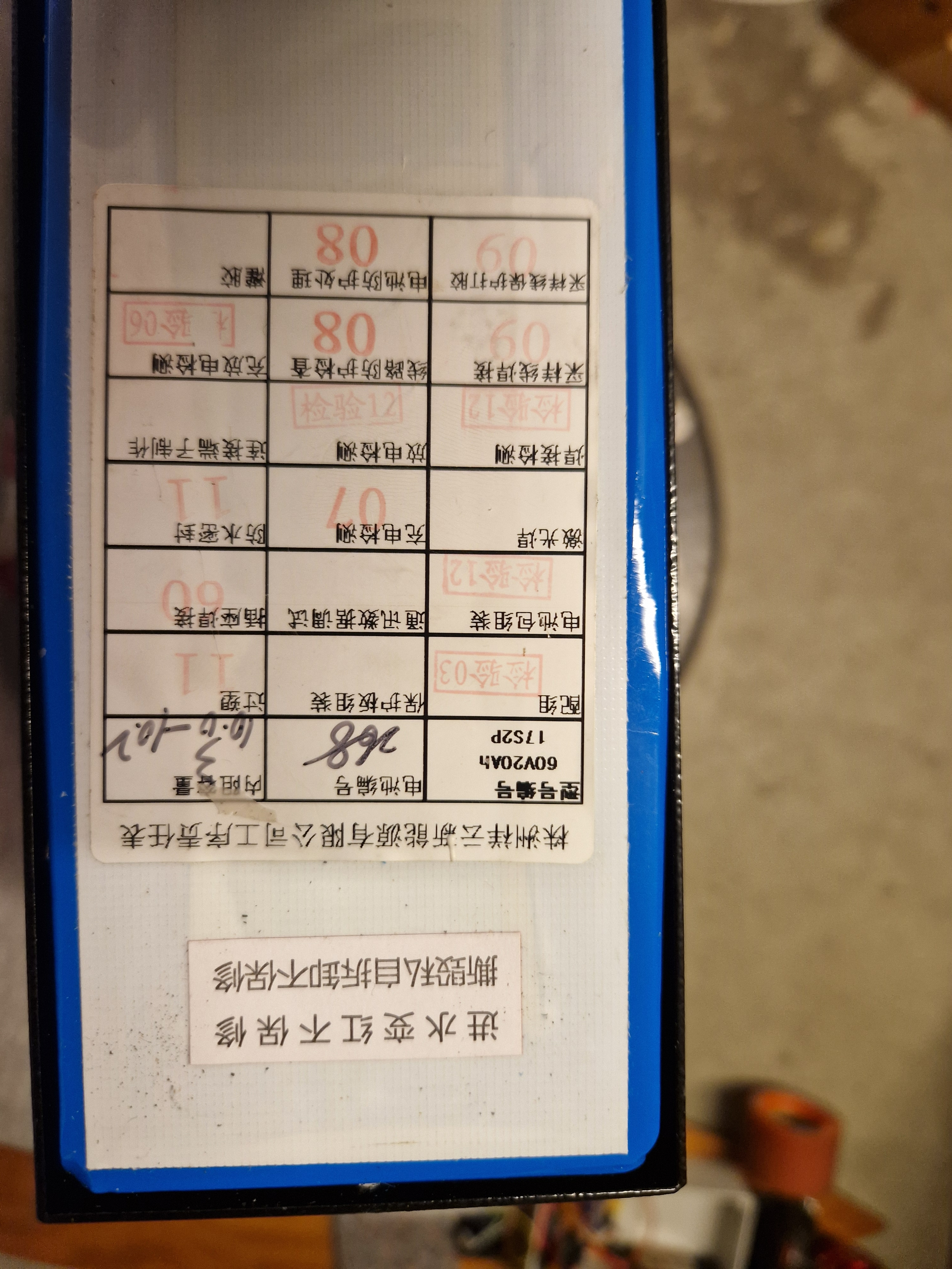

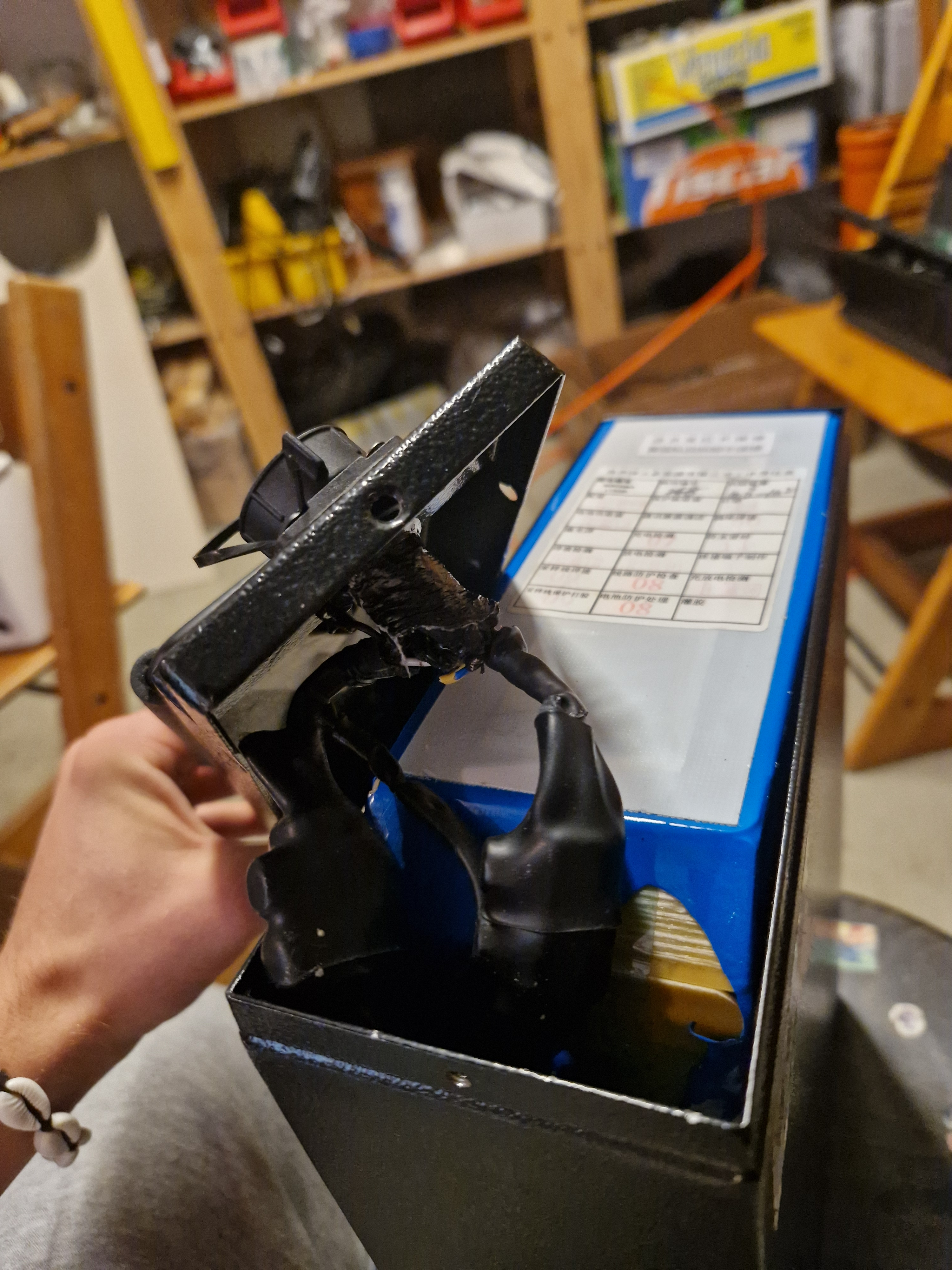

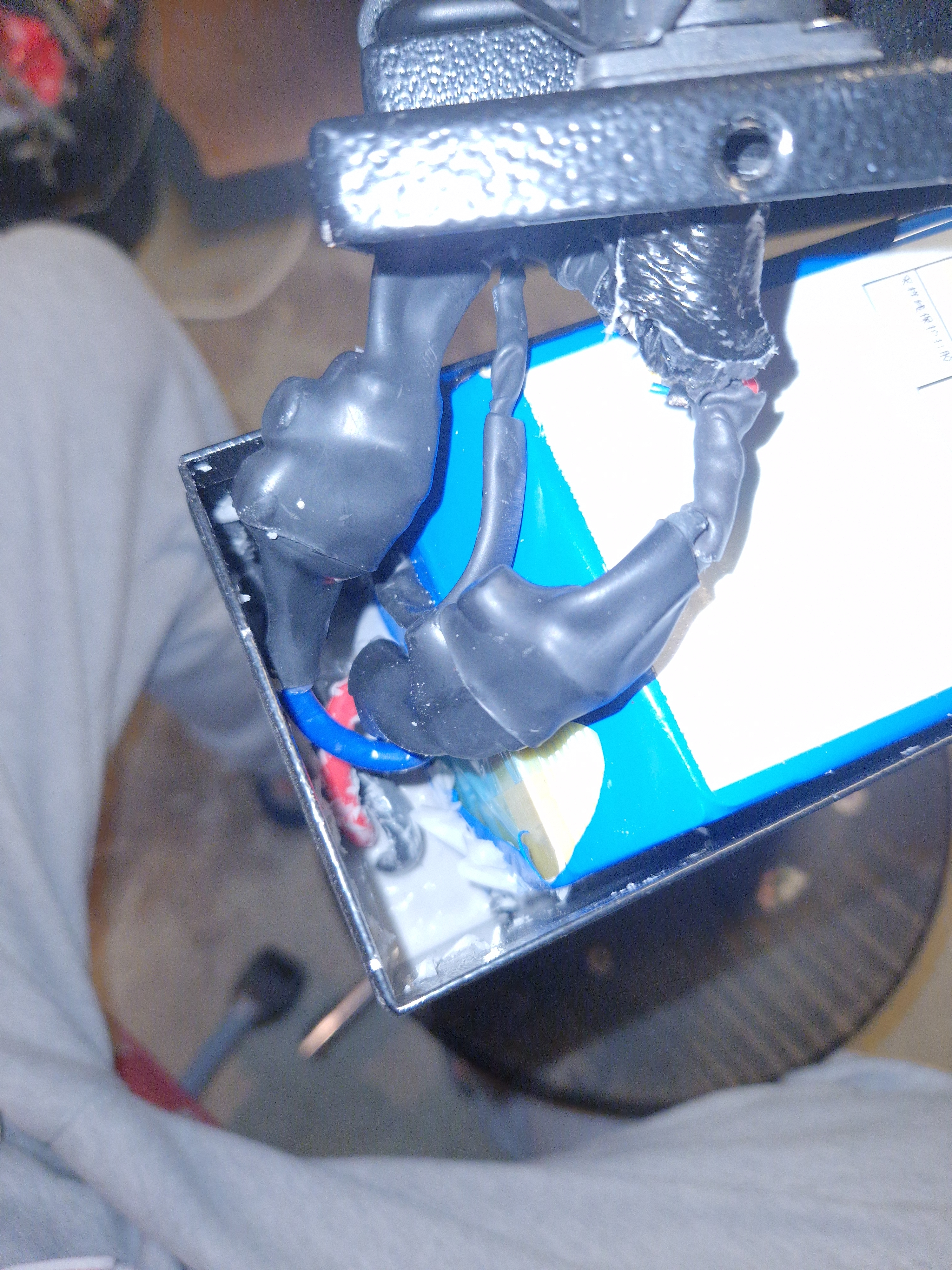

Rein aus Interesse habe ich den akku gerade mal geöffnet (Garantie ist eh schon durch) und war sehr überrascht. Auf dem Etikett steht 60V 20Ah, soweit so gut, da steht aber auch 17S 2P heißt es sind irgendwelche 10Ah Zellen verbaut (insgesamt dann 34 stück), solche zellen sind mir nicht bekannt und ich finde im internet auch nichts vergleichbares. Hat hierzu jemand eine Ahnung?
Und weiß jemand wieviele Polpaare der Bosch Nabenmotor hat? Kann dazu wieder nichts finden.

Hi, das sind Pouch Zellen je 10AH
