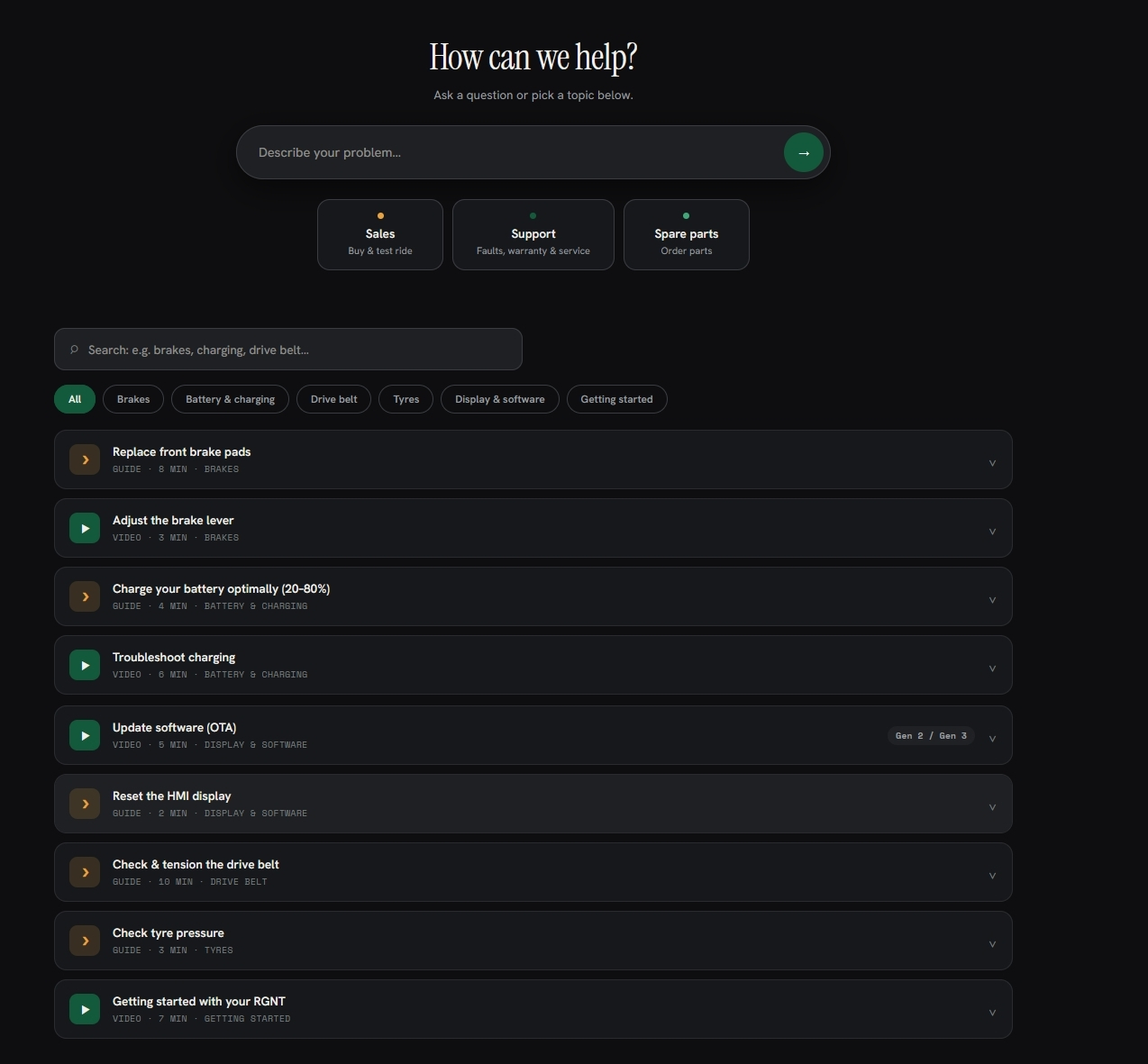

Auf der Homepage von RGNT ist eine Support-Seite aufgetaucht https://rgnt-motorcycles.com/support/, die noch im Aufbau zu sein scheint oder fälschlicherweise freigeschaltet worden ist.
Unter anderem wird das Einstellen der Riemenspannung beschrieben.

Liebe KI, baue mir bitte einen Support-Chatbot und eine Supportseite. Auch gut: die Bremshebel einstellen.
Na gut, wollen wir mal nicht zu viel lästern, immerhin scheinen die etwas aufzubauen, das uns möglicherweise durch das Bereitstellen passender Dokumente und Reparaturanleitungen helfen könnte.
