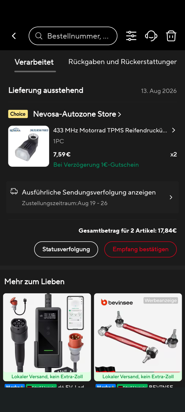

Kadett 1 hat geschrieben: Di 11. Aug 2026, 07:57 Hat schon jemand einen defekten Rdk Sensor gehabt? Ich habe eben einen kurzen Ausfall mit Warnbildschirm, nach ein paar Kilometern weiter kam der Wert wieder.
Eventuell ist das nun Zeit neue zu besorgen.
Heute morgen das gleiche Spiel. Wird wohl Zeit für neue.

Ich werde mal einen aufmachen wenn ich die neuen habe. Allerdings richtig lohnen tut es sich nicht, die Teile waren eh nicht original und für 5-7€ macht das wenig Sinn sich damit zu beschäftigen.

Kadett 1 hat geschrieben: Do 13. Aug 2026, 14:46 Ich werde mal einen aufmachen wenn ich die neuen habe. Allerdings richtig lohnen tut es sich nicht, die Teile waren eh nicht original und für 5-7€ macht das wenig Sinn sich damit zu beschäftigen.
...wo bekommst du denn RDK-Sensoren für die CE04 für 5 - 7 €...?! Ich glaube, die sind evtl. doch etwas teurer...?!

Wo kommt das wohl her... :lol:
Aktuell sind es 17,xx € inkl Versand und Zoll bei AliExpress.
Ich glaube vor ca. 2 Jahren waren das um die 10€ oder 12€ aber dafür halten sie eventuell auch nicht so lange.
Gruß, Wizzibizzi
Genau das ist ja auch der Grund weshalb die nicht mehr funktionieren :lol:

Einen Versuch war es wert, zumal ich den Quatsch nachgerüstet habe und mir auch nicht sicher war ob ich das codiert bekomme.

CE04 hat geschrieben: Do 13. Aug 2026, 15:53 Genau das ist ja auch der Grund weshalb die nicht mehr funktionieren :lol:
Ach soooo.... also Temu-Hardware, dann ist ja alles klar! :lol:
