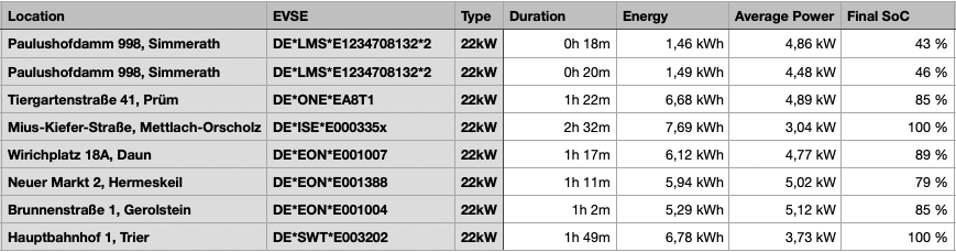

Ich lade nur selten öffentlich aber bisher hat gefühlt jede 22kW Ladestation die ich angefahren habe auch 5,2kWp geliefert. Bis 80% SoC 5,2kW, bei 90% noch 3-4kW und dann geht es steil bergab (im github link von neulich war eine Kurve).
Da phpBB keine Tabellen kann ist ein Screenshot meiner Ladesessions im Anhang. Bei den sehr kurzen ist der Mittelwert durch Handshaking und weil der OBC nicht sofort den maximalen Strom zieht nur um 4,6kW/20A, ich bin mir aber sicher dass der Peak höher war.
