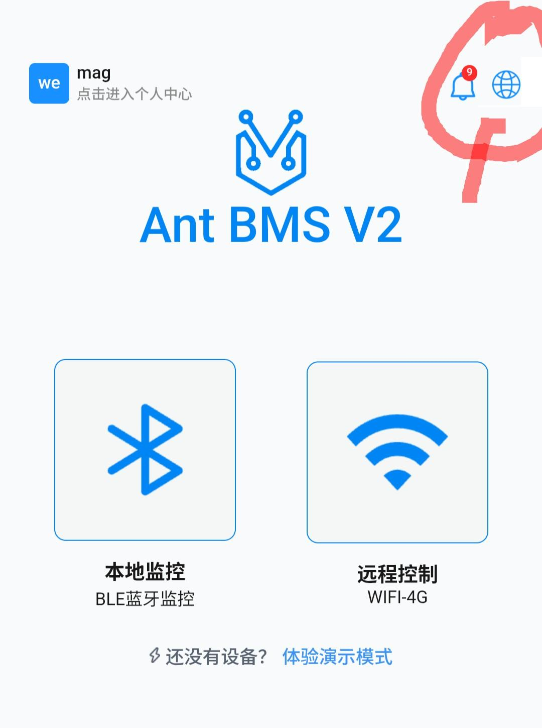

ich bin auf der Suche nach einer App für das Ant-BMS 24S-300A auf diesen etwas älteren Thread gestoßen und möchte fragen, ob mir jemand einen Link für eine funktionsfähige App (nicht chinesisch) zum herunterladen nennen kann. Ich nehme auch eine alte .apk Hauptsache funktioniert und ich kann meinen Akkublock nochmal neu einrichten. Die aktuellen Apps von Ant oder aus dem Playstore sind entweder nur chinesisch oder funktionieren gleich gar nicht.

ich hab die android app für V2 , geht auch mit V1 ANT-BMS.

Hallo, vielen Dank für die schnelle Antwort. Leider ist genau diese App auf chinesisch und ich habe keine Ahnung ob und wie ich sie auf englisch umschalten kann. Viele Grüße

Re: Programmierbares Universal BMS mit Balancer 8 -24s
kann man ja umschalten, du könntest auch indonesisch haben
aber auch englisch

Moin, die KI hat mir geflüstert, dass das Telefon auf englisch eingestellt sein sollte, dann erscheint die App tatsächlich auch sofort in englisch. Hat aber leider trotzdem nichts gebracht, da sie nicht mit meinem BMS kommunizieren wollte. Ich habe dann mein altes Handy ausgegraben und das BMS mit der uralten App MaYi-BMS konfiguriert. Nicht schön aber immerhin. Danke für die Hilfe.
