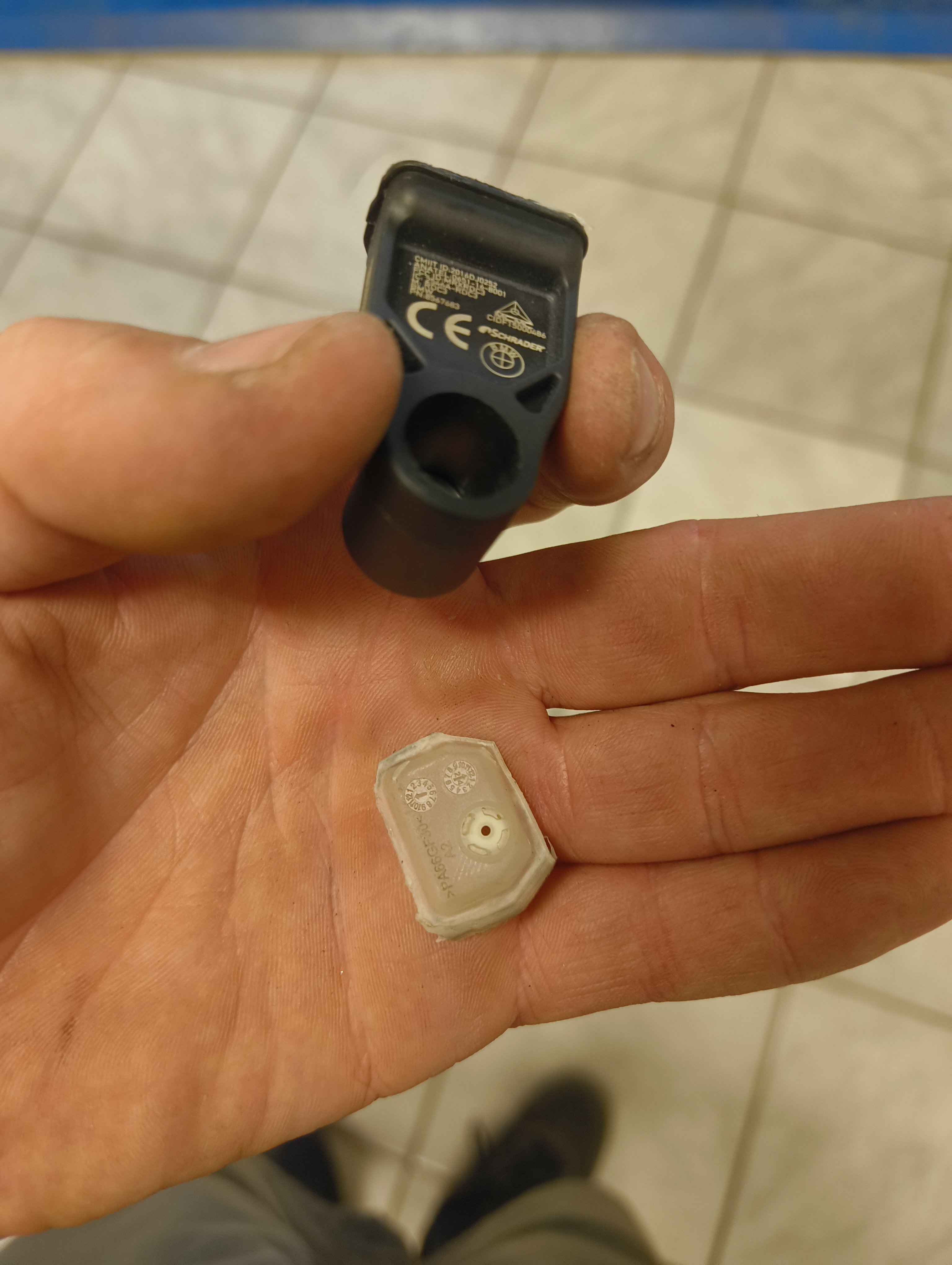

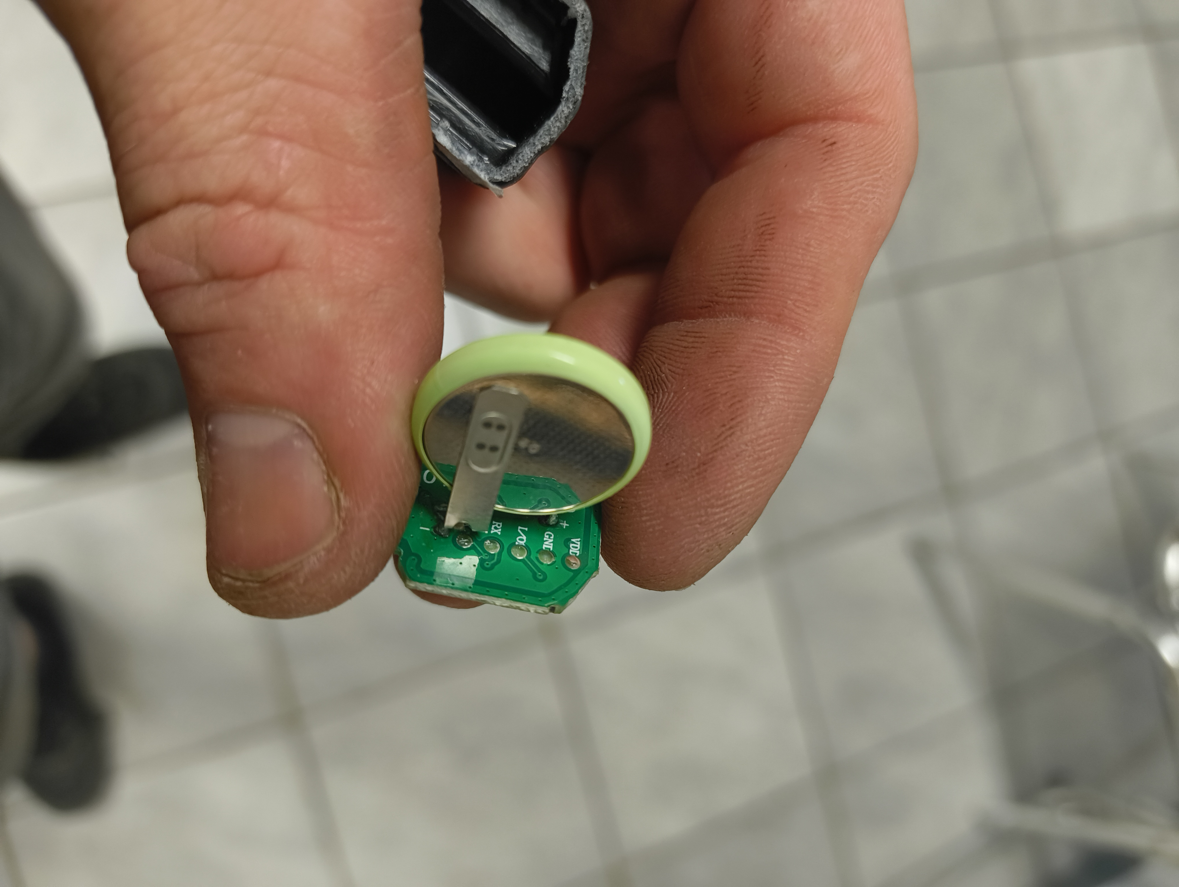

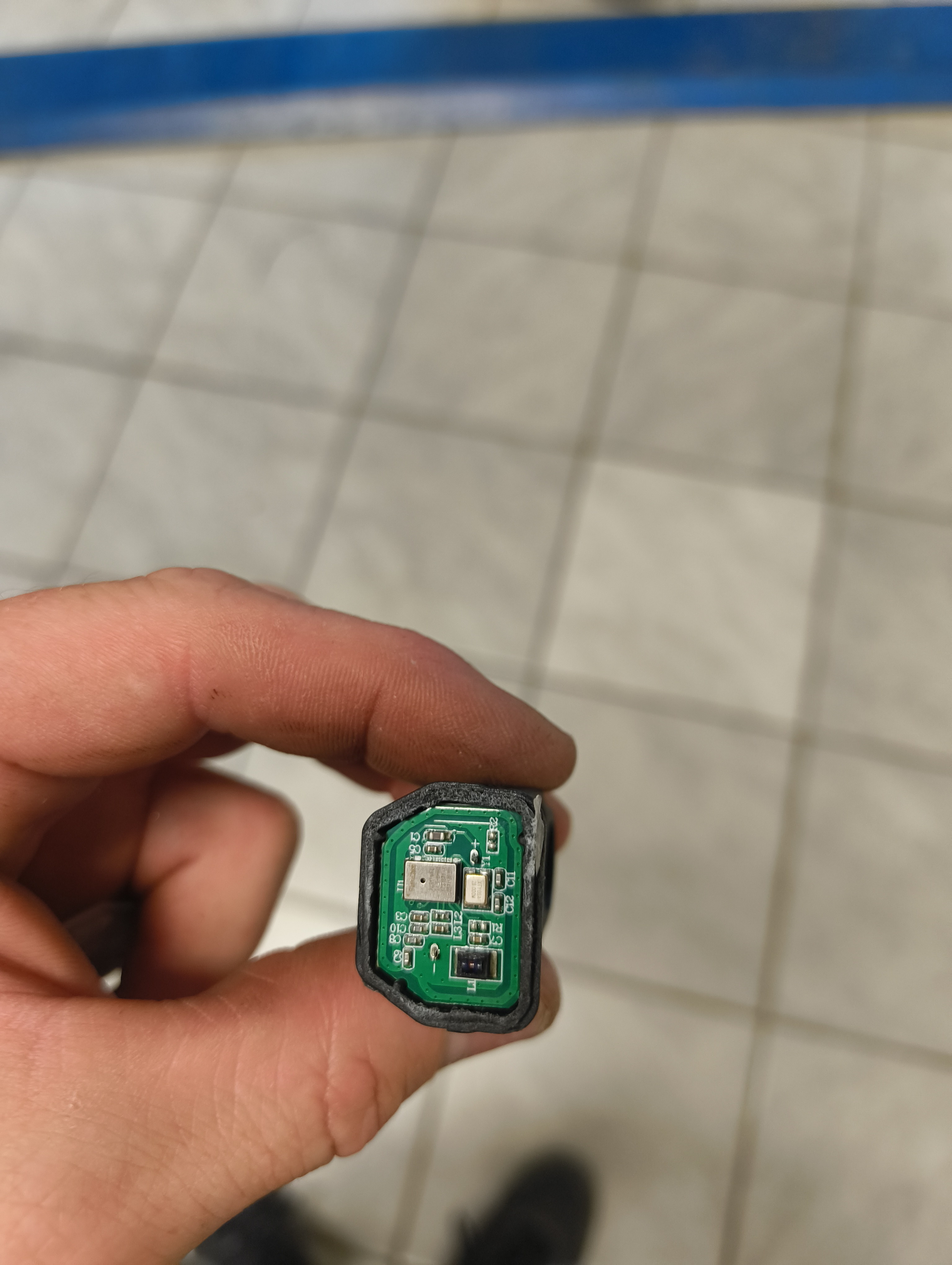

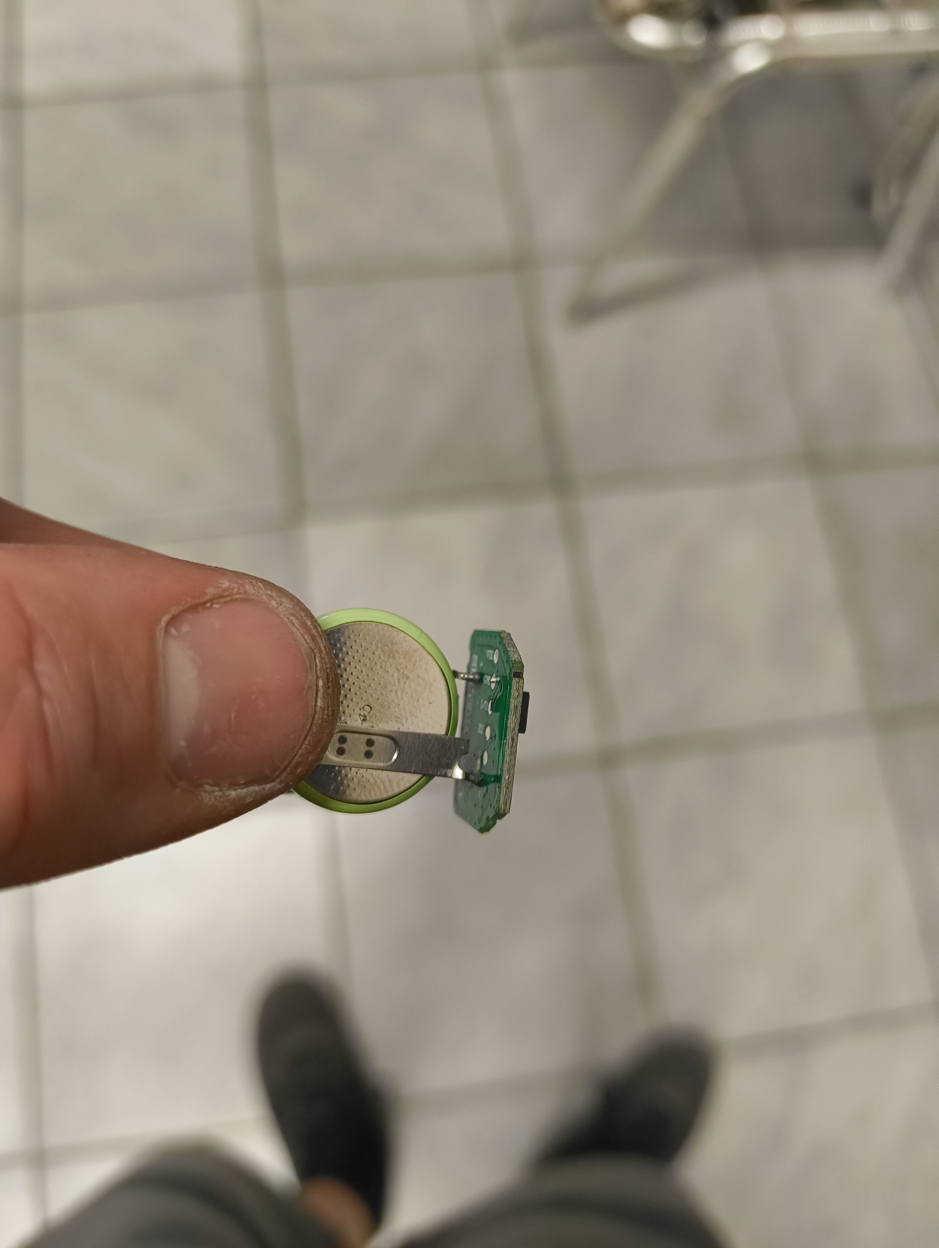

Für alle die an der Technik interessiert sind und nicht an geblubber ist hier ein zerlegter Rdks . Die 2032 ist wohl tatsächlich leer. Ich habe sie gemessen. Man könnte sie ohne Probleme auslöten.
Gemacht war es schnell, nur abgedrückt. Anlernen fällt bei einem wechsel tatsächlich aus, lediglich bei einer Initialen Codierung ist ein Trigger erforderlich. Wer also einen defekten hat kann einfach einen neuen einbauen.
Vorraussetzung ist das noch einer funktioniert damit das Mopped vorne und hinten zuordnen kann.

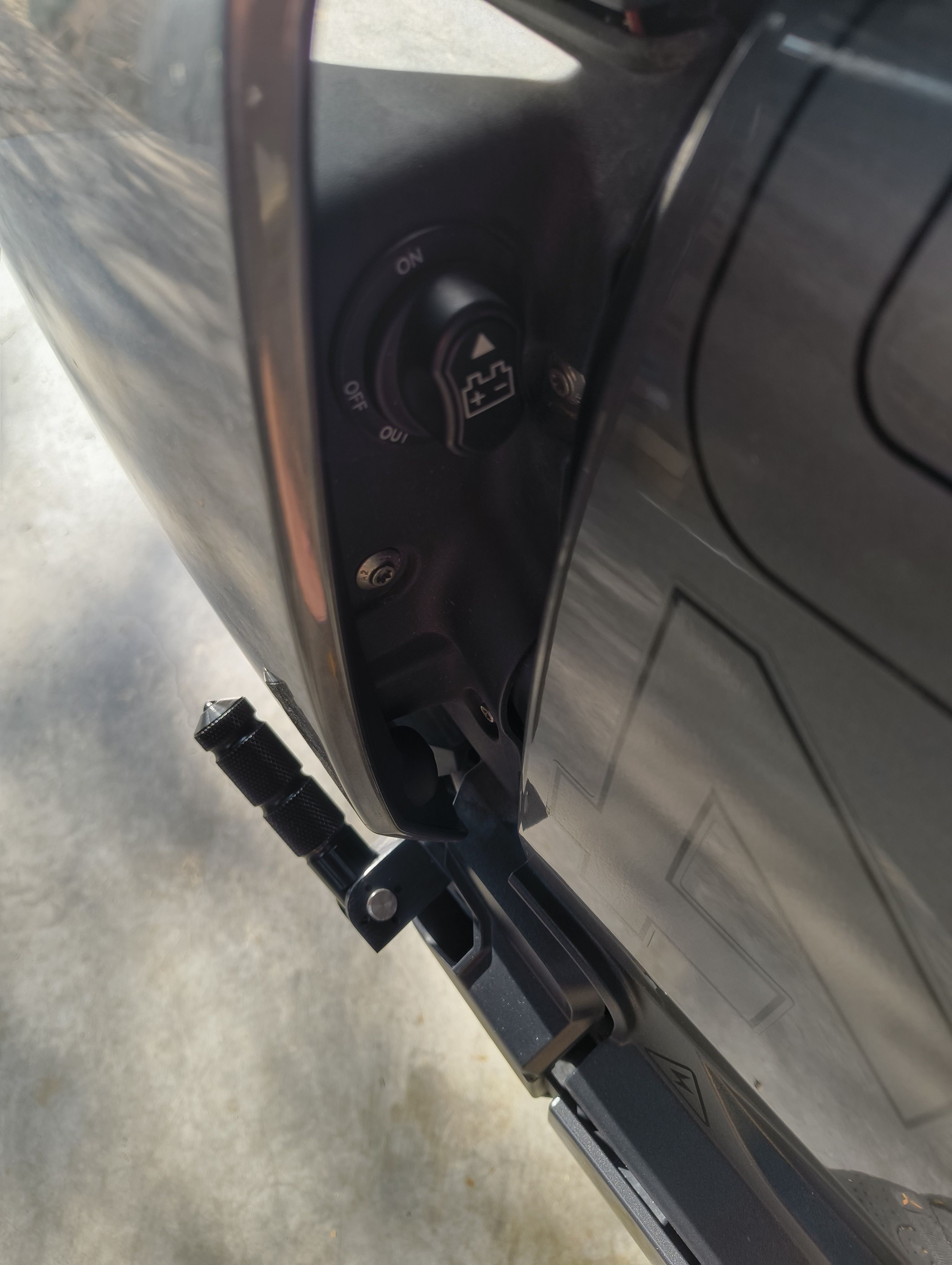

Hust... heute morgen genau das gleiche. Das System war komplett tot. Keine Reaktion. Ich habe meinen Batterie Trennschalter einmal betätigt danach war der spuck vorbei.Norbert hat geschrieben: Fr 19. Jun 2026, 23:47 Moin,

Wer in Zukunft ähnliches hat einmal 12v Batterie abklemmen dann fährt die Kiste wieder.

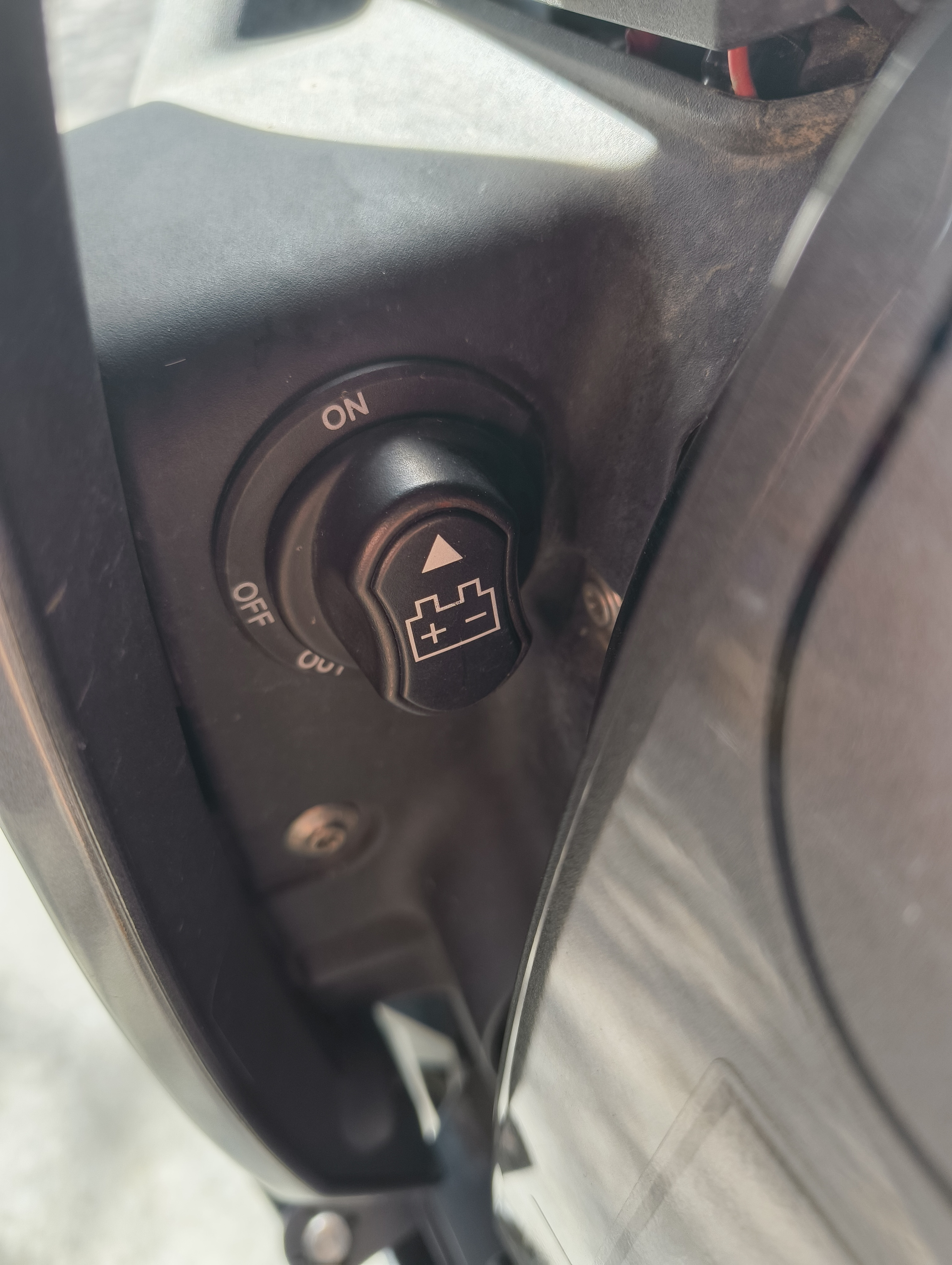

Ich hatte das jetzt nochmal.
Wo hast Du den Trennschalter hingebaut?

Hier bitte.
Hat sich schon mehrfach bewährt, auch bei Software spielereien.

Hast du vielleicht einen Link, welchen Trennschalter du da genau verwendest? Danke schon mal dafür!Kadett 1 hat geschrieben: Do 20. Aug 2026, 10:18 Hat sich schon mehrfach bewährt, auch bei Software spielereien.
