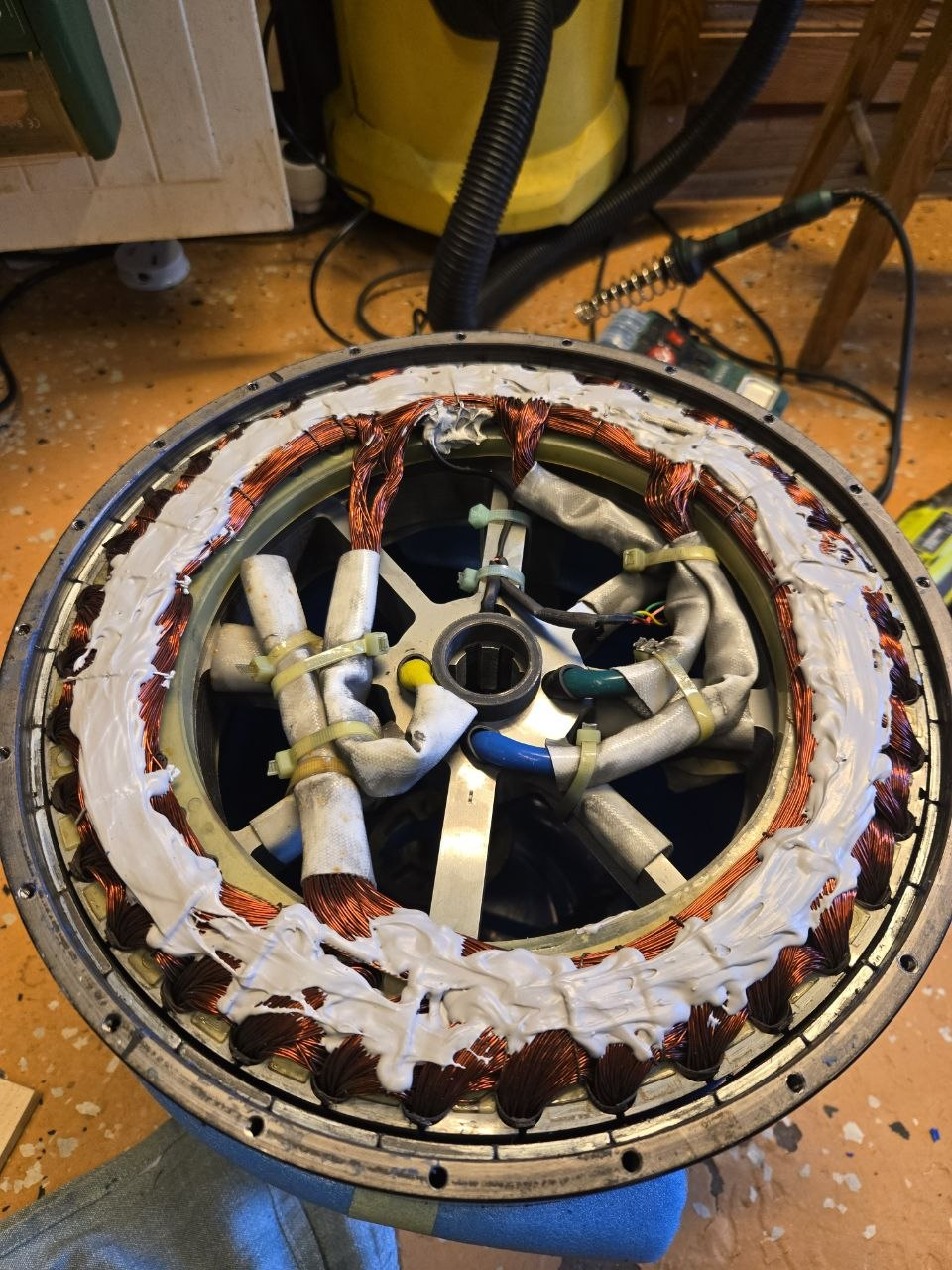

Ich hatte ja beide "Deckel" des Motors ab. Anfangen wollte ich erst nur mit dem bremsseitigen wo das Lager am schlimmsten krakeelte, habe aber dann doch weitergemacht und das kleine Lager auf der Encoderseite auch gewechselt.
Leider habe ich mir dabei offenbar einen Super-Fauxpas (der hoffentlich nicht zum Super-GAU) führt, geleistet:

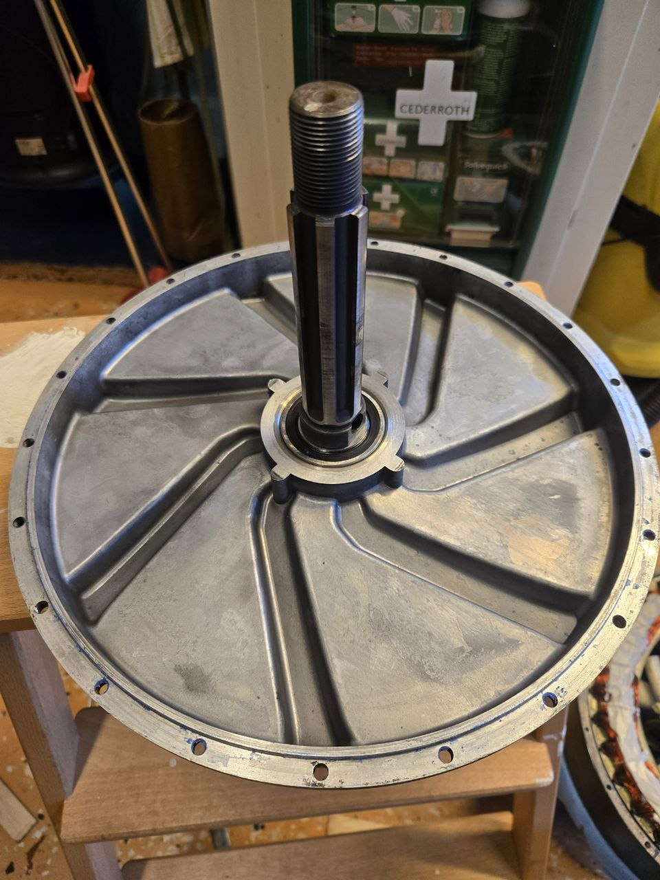

Ich habe mir nicht angezeichnet oder notiert in welcher Position der Motordeckel auf den Permamagneten kommt. Und da meine ich nicht den kleinen Encoderdeckel mit den 3 schwarzen Torx-Schrauben, sondern den großen Seitendeckel des Motors mit seinen 21 silbernen Inbusschrauben.
Ich dachte offenbar "ist ja nur ein Deckel, Position nicht so wichtig" - habe aber dabei völlig vergessen daß die Position des Encoders dranhängt, der ja fest auf der Achse sitzt mit seinen 3 Schrauben.
Habe alles mikroskopisch untersucht, es gibt meinen Augen nach keinerlei Kerbe oder Riefe oder anderes Informationszeichen dem man entnehmen könnte in welcher der 21 möglichen Positionen der Deckel auf den Motor kommt.
Da hat ja Silence nicht viel mit zu tun offenbar, einer unserer Spezialisten aus dem Forum sagte mir daß QS Motors die Motoren für den S01 (Seat Mó) baut.
Aber wie um alles in der Welt können die die Motoren richtig zusammenbauen wenn an den Einzelteilen keinerlei Erkennungszeichen dran ist? Ist ja von der Tragfähigkeit her auch gut gedacht 21 Schrauben in exakt gleichem Abstand zu designen. Aber nur eine einzige kleine "Nase" irgendwo die eben einrastet oder 1 Schraube in etwas anderem Abstand die damit eine Einbauposition eindeutig festlegen würde, wo sind die???.....
Wenn mir jemand aus unserem wissenden Schwarm mit der Einbauposition des Motordeckels helfen könnte wäre ich mehr als glücklich!
