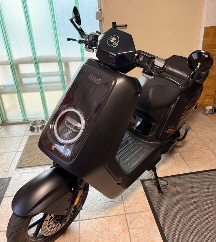

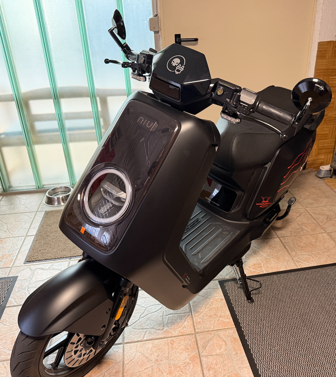

Hallo zusammen!
Da mir Rückspiegel an Stangen grundsätzlich an Zweirädern jeglicher Art nicht gefallen, hab ich mir bei ebay 2 Lenkerendspiegel besorgt (35 €, mit EC). Da Niu die Hülsen für Lenkerendgewichte anscheinend einpresst oder anderweitig befestigt, waren die mit den Spiegeln gelieferten Spannhülsen leider nutzlos. Ich habe mir dann aus Alu zwei Stufenhülsen gedreht, welche die Maße der Innenteile der Lenkerendgewichte haben. So konnte ich die Spiegel mit den original Niu-Schrauben befestigen. Alternativ könnte man die Lenkerendgewichte zersägen.
Positiver Nebeneffekt: die Sicht nach hinten ist deutlich besser als mit den Original-Spiegeln :)
Das nächste Projekt ist schon in der Mache: Verlegung des Nummernschilds nach oben unter das Rücklicht. Einen Halter habe ich bereits gedruckt. Da kommt dann die Kennzeichenbeleuchtung und das Nummernschild dran. Fotos folgen dann.
