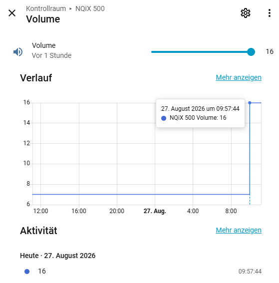

Ich habe das jetzt mit deiner Integration gut nachvollziehen können. Roller war mit Lautstärke 7 abgestellt, heute morgen schalte ich ihn gegen 09:48 Uhr ein und er steht auf voller Lautstärke 16 - mein Dauerproblem. In HA wurde um 09:57 die Änderung der Lautstärke übernommen (ich vermute die Verzögerung tritt aufgrund des 10-Minuten Abfrageintervalls auf). Siehe Screenshot.NeariX hat geschrieben: Mi 12. Aug 2026, 08:45Ich glaube es wäre möglich über Homeassistant alles einstellbar zu machen, was es auch in der App einzustellen gibt. Also her mit den Wünschen! Deinen werde ich auch gleich mal noch umsetzen.chrisbgl hat geschrieben: Mi 12. Aug 2026, 08:41 Es wäre ein Traum wenn man dann über Homeassistant auch die Tonlautstärke einstellen könnte. Dann hätten wir einen Workaround für das Problem, dass sie sich dauernd wieder auf volle Lautstärke verstellen. Hatte in dieser Hoffnung die Integration installiert aber bisher kann man wie erwähnt nur lesen.
Für mich heißt das, dass die Lautstärke wirklich in dem Moment verstellt wird, in dem man den Roller mit aktiver Bluetooth-Verbindung einschaltet.
Ich kann mir jetzt eine kleine Automation schreiben, die die Lautstärke sofort wieder auf 7 setzt, wenn sie sich ändert - allerdings habe ich dann immer noch das Problem mit dem Zeitversatz. Ich wäre heute morgen dann trotzdem rund 9 Minuten mit voller Lautstärke rum gefahren.
Hast du noch eine Idee, wie man das besser triggern könnte? Den Abfrageintervall auf 1 Minute stellen halte ich nicht für zielführend, zumal der Niu-Server dann ggf. irgendwann dicht macht.

Ja das sehe ich auch so. Eine Idee habe ich dafür jetzt erstmal nicht. Ich hab meinen jetzt genau 3 Wochen und bei mir ist es bisher nicht aufgetaucht. Ich habe aber auch diese Bluetooth-Verbindung nur mal für die Navigation aktiviert gehabt und danach wieder deaktiviert.chrisbgl hat geschrieben: Do 27. Aug 2026, 11:18 Hast du noch eine Idee, wie man das besser triggern könnte? Den Abfrageintervall auf 1 Minute stellen halte ich nicht für zielführend, zumal der Niu-Server dann ggf. irgendwann dicht macht.
Ich persönlich würde damit erstmal leben. Die 10 Minuten Verzögerung sind ja worst-case.

Genau so ist es, ich habe zum Anfang natürlich alles mögliche aktiviert und hatte immer dieses Lautstärkeproblem. Vor 2 Monaten habe ich Bluetooth deaktiviert, seit dem hat sich die Lautstärke nie mehr geändert. Vor allem kann ich auch am Roller vorbeilaufen mit dem Handy, ohne das er mich bemerkt und nervt das der Kofferraum noch offen ist…..NeariX hat geschrieben: Do 27. Aug 2026, 11:42Ja das sehe ich auch so. Eine Idee habe ich dafür jetzt erstmal nicht. Ich hab meinen jetzt genau 3 Wochen und bei mir ist es bisher nicht aufgetaucht. Ich habe aber auch diese Bluetooth-Verbindung nur mal für die Navigation aktiviert gehabt und danach wieder deaktiviert.chrisbgl hat geschrieben: Do 27. Aug 2026, 11:18 Hast du noch eine Idee, wie man das besser triggern könnte? Den Abfrageintervall auf 1 Minute stellen halte ich nicht für zielführend, zumal der Niu-Server dann ggf. irgendwann dicht macht.
