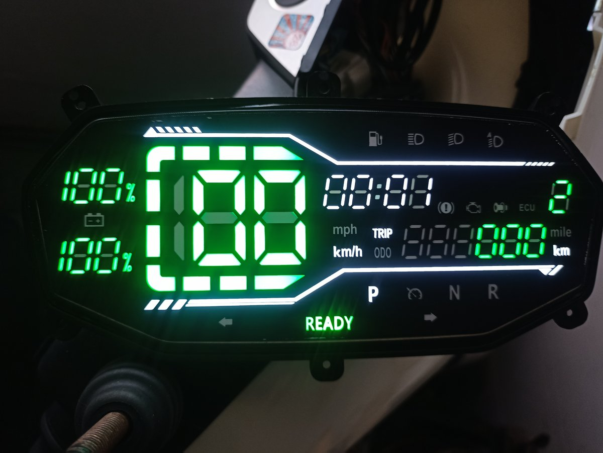

Neues Display heute von Econelo erhalten. Hat etwas gedauert, aber bin zufrieden!
In 3 Minuten eingebaut, läuft! Gesamtkilometer wieder null statt 2400. Auch egal!

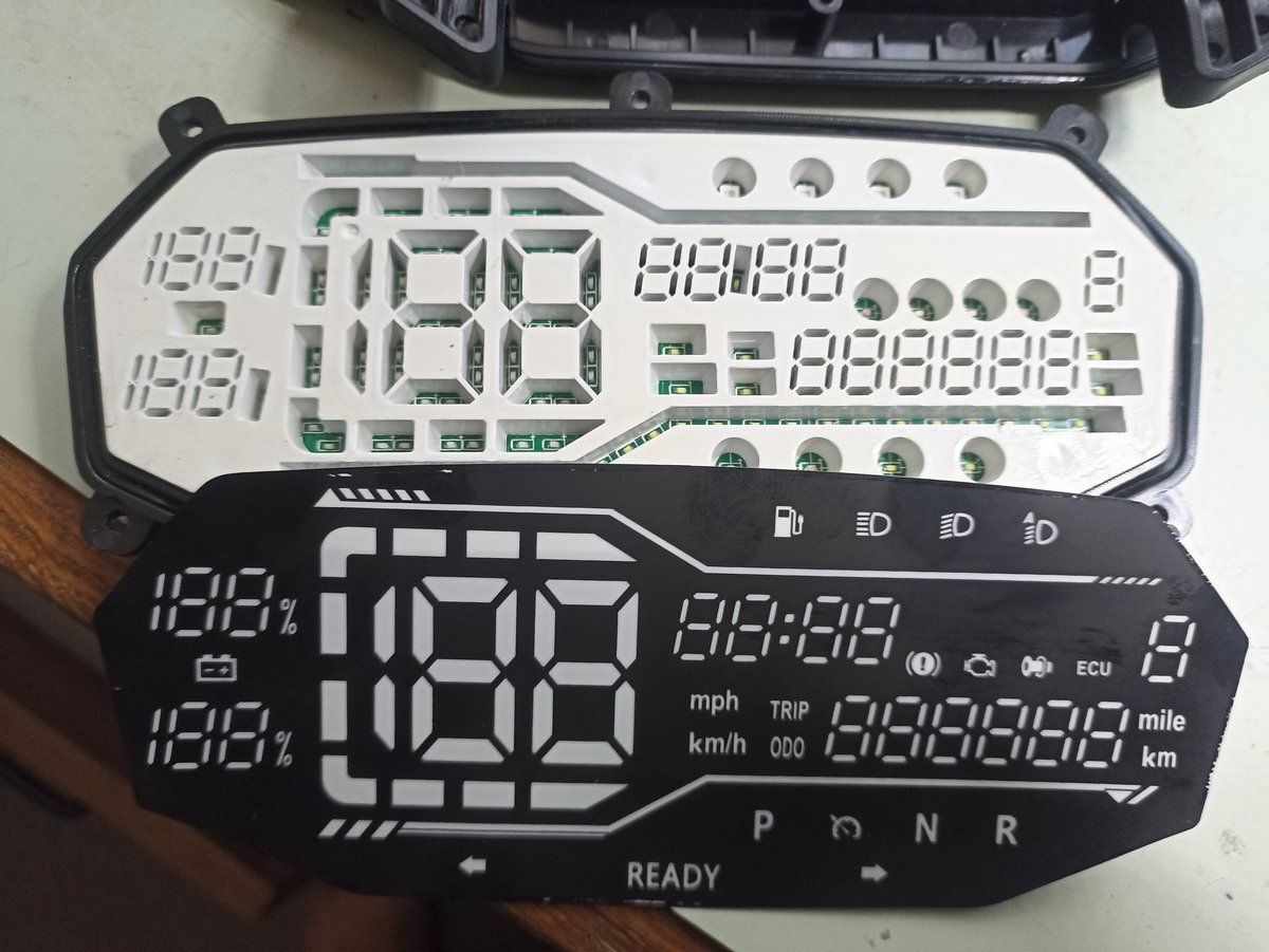

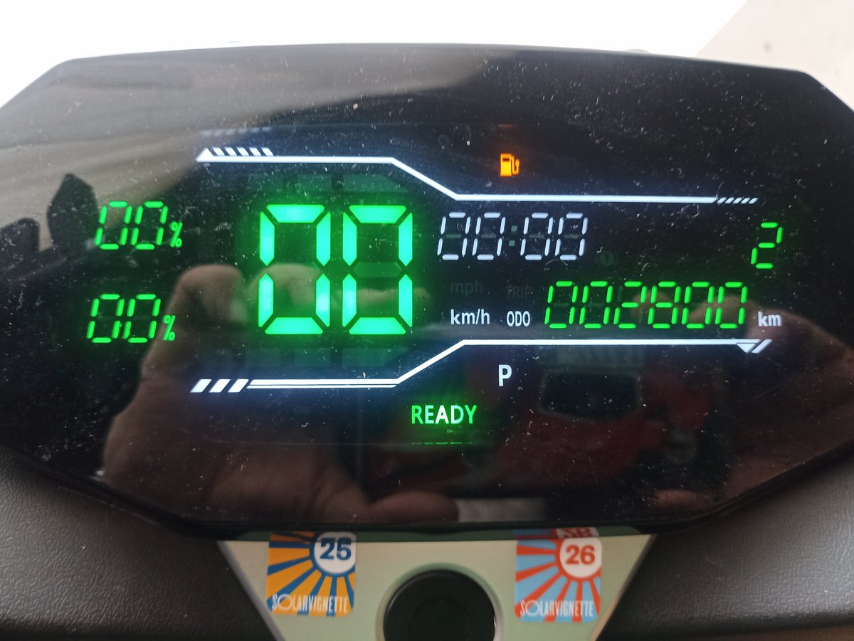

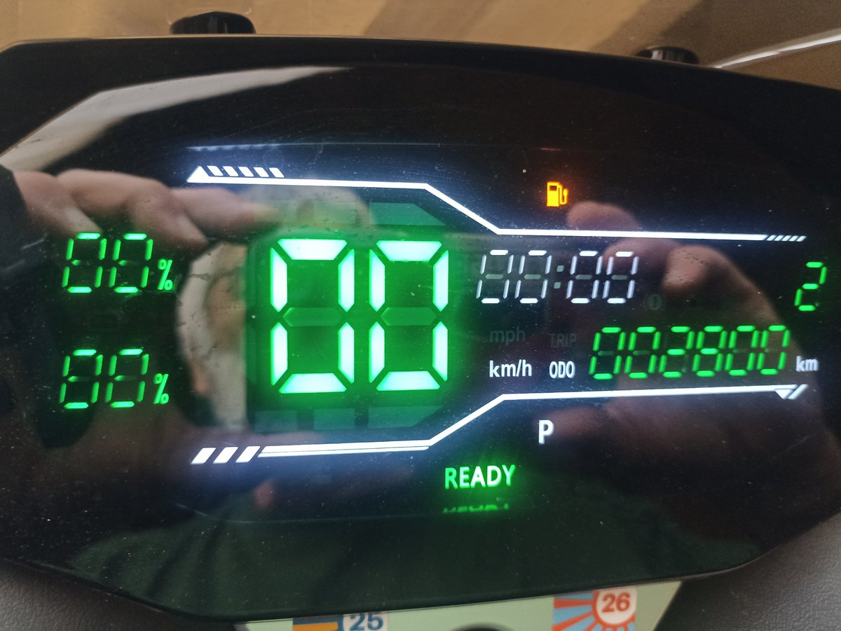

Wie bei Robofahrer ist bei mir das Display mit der Zeit auch schlechter lesbar geworden: die kleinen senkrechten Segmente deutlich schmäler und dunkler als die waagrechten (auf dem Foto nicht so gut sichtbar, aber umso mehr bei hellem Sonnenlicht!), und bei den dunklen waagrechten Segmenten zeigt sich links ein heller Fleck:
Obiger Beitrag von Robofahrer hat mir Mut gemacht, das Problem nun anzugehen und die Displaymaske wie folgt neu zu justieren:

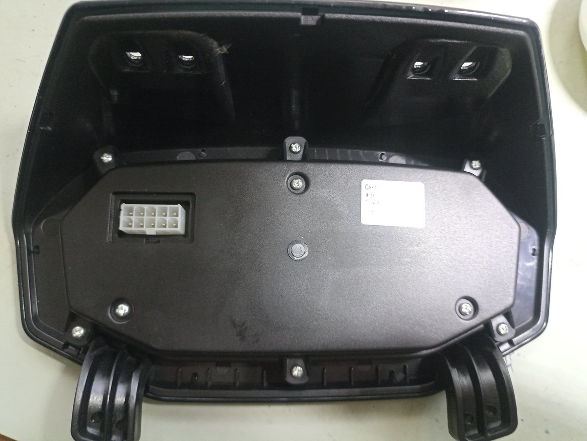

- Schild über dem Display mit 2 Schrauben lösen
- Darunter die 2 Schrauben lösen damit das Display sich hochklappen und abnehmen lässt
- Displaystecker abnehmen und Display entfernen
- Display öffnen (6 äussere Schrauben)
- Maskenfolie sorgfältig ablösen (Robofahrer braucht dazu Heissluft, bei mir gings gut ohne)
- Offenes Display wieder anstecken und Roller einschalten, so dass Display leuchtet
- Maskenfolie präzise positionieren und evtl. mit zusätzlichem Kleber oder Klebband fixieren.
- Roller abschalten, Display abstecken und in umgekehrter Reihenfolge alles wieder montieren.
