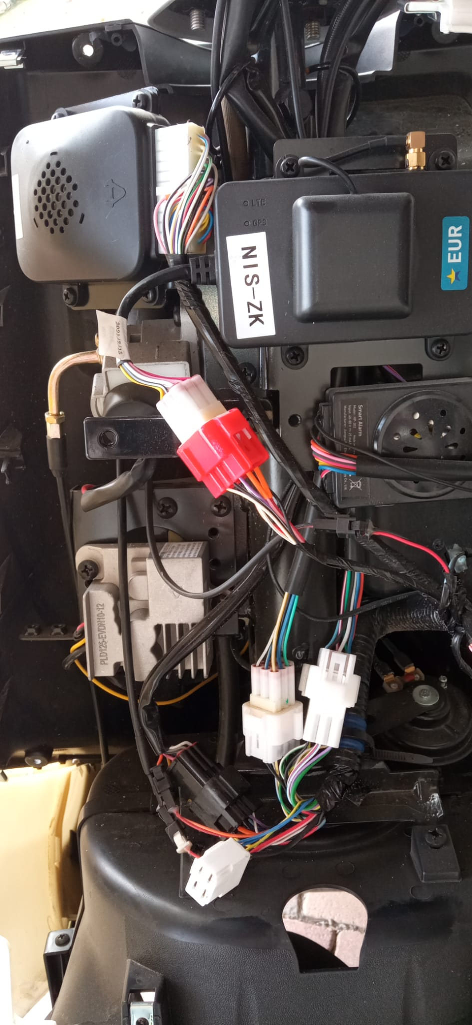

Dann ist das Gerät mit der Bezeichnung N1S-ZK die ECU?tsztsz hat geschrieben: Fr 28. Aug 2026, 10:04 Der Cargo müsste die genannte foc und den Doppelakkucontroller haben, das wird dir zweite Box sein. Da könnte der Fehler liegen
Die ECU ist vorne hinter der Lampe und kleiner.
