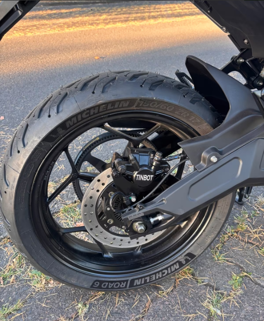

@Rappel, super! Vielleicht kannst du Fotos zum Kennzeichenträger und dessen Befestigung unter der Sitzbank posten. Hast du auch Daten zu Größe und Typ der Bereifung?

Moien,
aus der Anzeige auf Kleinanzeigen geht hervor, dass es sich hinten um
MICHELIN ROAD 6 150/60 ZR17 handelt. Leider ist vorne nicht exakt zu erkennen.

Also vorn sind es 120/70 ZR 17 Michelin Road 6. Hinten 150/60 ZR 17vowill hat geschrieben: So 30. Aug 2026, 22:28 @Rappel, super! Vielleicht kannst du Fotos zum Kennzeichenträger und dessen Befestigung unter der Sitzbank posten. Hast du auch Daten zu Größe und Typ der Bereifung?
