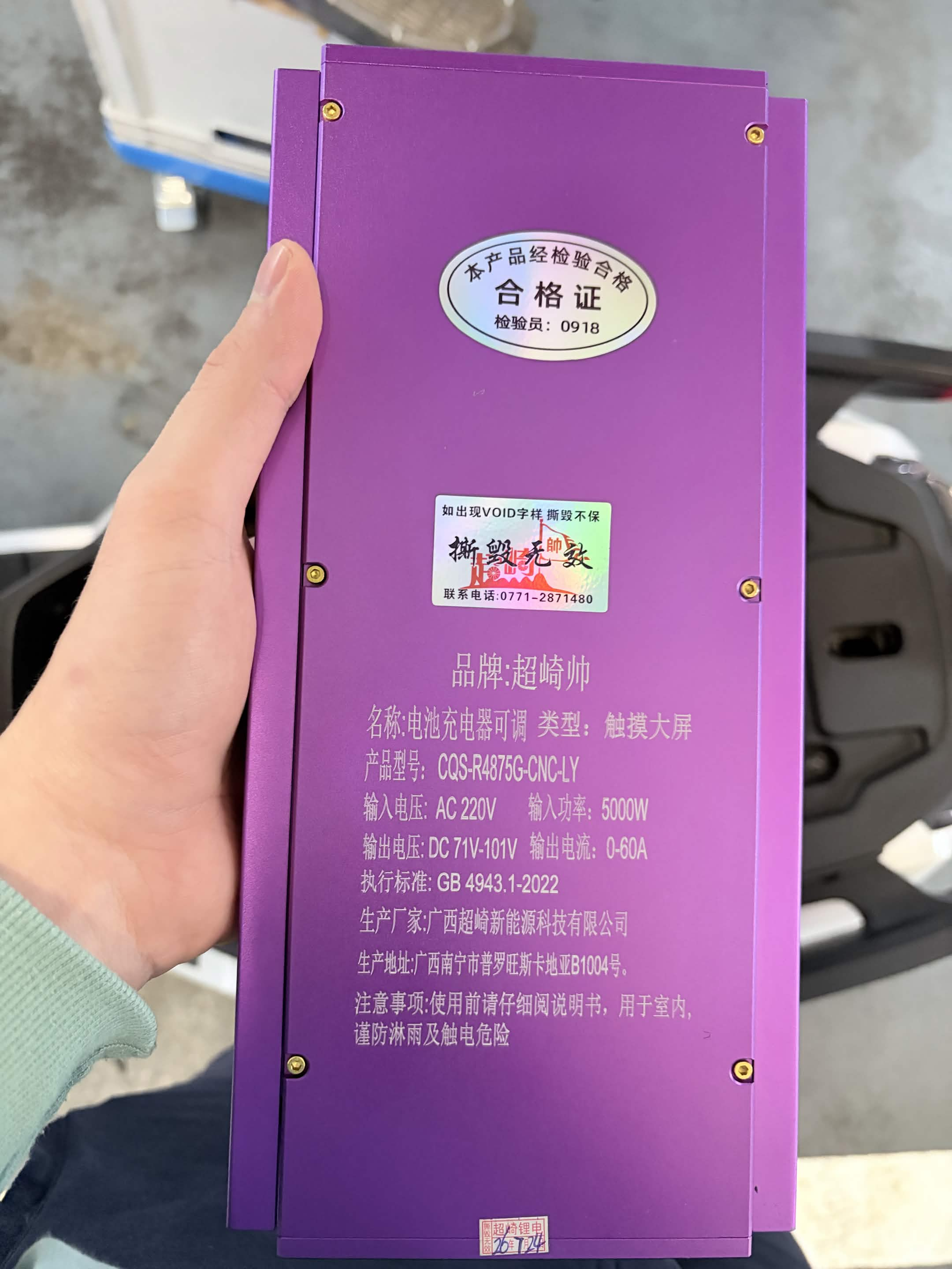

Jetzt braucht man nur noch Ladegeräte mit ausreichend Leistung, die gleichzeitig möglichst wenig Platz einnehmen. Gerade aus China gibt es dafür sehr kompakte Ladegeräte, beispielsweise Modelle, die je nach Ausführung einen Spannungsbereich von ungefähr 71–101 V abdecken und mit bis zu 60 A DC laden können.
Der Plan ist, drei solcher Ladegeräte parallel auf der DC-Seite zu betreiben. AC-seitig bekommt jedes Ladegerät eine eigene Phase: eines an L1, eines an L2 und eines an L3. Dadurch verteilt sich die Netzlast gleichmäßig auf alle drei Phasen.
Bei einem 72-V-Akku mit 140 Ah wären damit theoretisch sehr hohe Ladeleistungen möglich. Von 20 auf 80 % müssen 84 Ah nachgeladen werden. Bei beispielsweise insgesamt 180 A DC wären das ideal gerechnet nur etwa 28 Minuten. In der Praxis kommen Verluste und eine mögliche Stromreduzierung gegen Ladeende hinzu.
In meinem Fall wäre das ein 20S36P-Akku mit Tenpower-40XG-Zellen.

Bei dem abgebildeten Gerät handelt es sich mit sehr hoher Wahrscheinlichkeit um ein modifiziertesHuawei R4875G1, was von Huawei für dauerhafte 4kW Abgabeleistung konstruiert wurde.
Bin gespannt ob 5kW damit gehen.
Anbei mein Review zu einer Version welche bei 4kW begrenzt ist, was nicht heißt das mit weiteren Modifikationen bei moderaten Umgebungstemperaturen auch noch etwas mehr geht.
viewtopic.php?t=42320
Ich betreibe übrigens zwei in Reihe geschaltete nicht modifizierte Huawei R4875G5 als 82A Lader für meinen 21S Akku an zwei Phasen und auf der dritten Phase das modifizierte vom Chinesen.
An Typ 2 würde ich jetzt damit nicht unbedingt ran gehen, auch wenn das damit möglich ist.
Ich nutze mein Setup bislang nur zu Hause.
Die Chinesen sind noch einen Schritt weiter gegangen und nutzen die Huawei an den DC Ladesäulen mit einem Adapter der dann einfach von der Säule 340VDC anfordert.
Da,gibt es einige Videos von im Netz.
