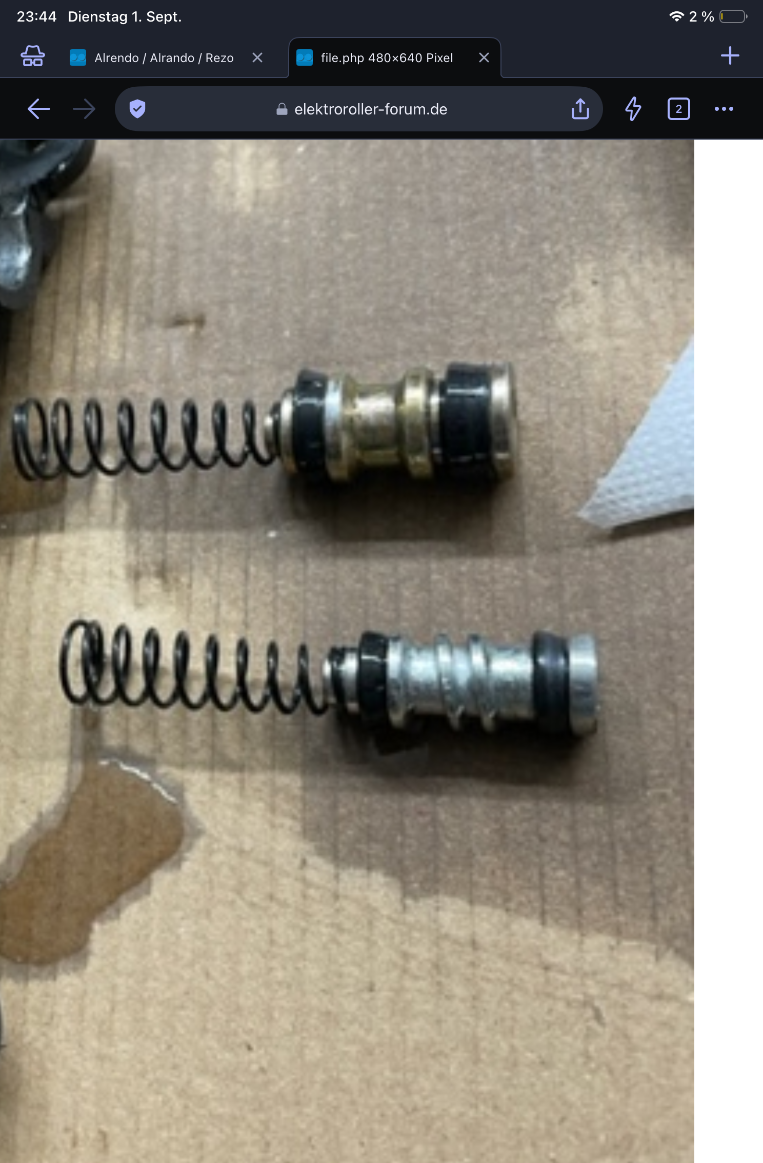

Ok das ist bitter , das sieht nach ner defekten Dichtung vom Kolben aus . Aber das werden sie dir bestimmt auch schon gesagt haben .

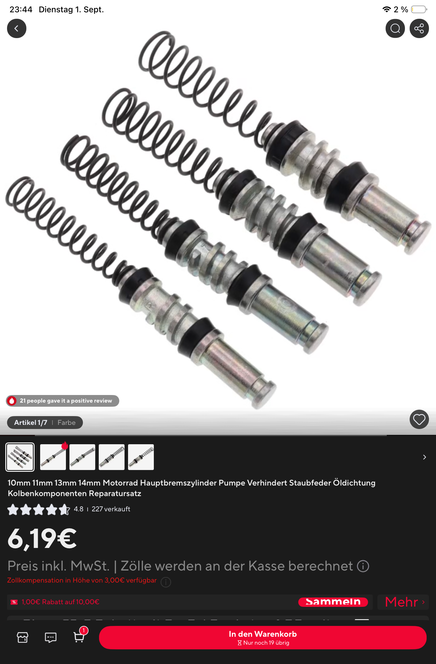

Seite 9 in meinem Beitrag über meine Maschine siehst du die Bremspumpe komplett zerlegt . Die Dichtungen würde ich als erstes tauschen . Hier kannst du nur im Winter
Den Haupbremszylinder vermessen und bei AliExpress den selben Durchmesser bestellen
damit du an die Dichtungen kommst.
Keine Angst vor AliExpress , die Originale Bremspumpe kostet glaube 35 Dollar . Da ist auch nur das günstige Zeug drin .
