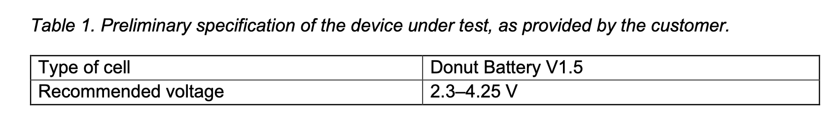

Das ist kein Beleg für Solid State im aktuellen Test. Ausser dem Bild sind lediglich die Lade- und Endladespannungen angegegeben. Marco möchte dass wir annehmen es wäre Solid State auf dem Prüfstand.
Das ist alles was wir wissen:
https://pub-01c7ea9972fc472b971b5352251 ... y_Test.pdf
