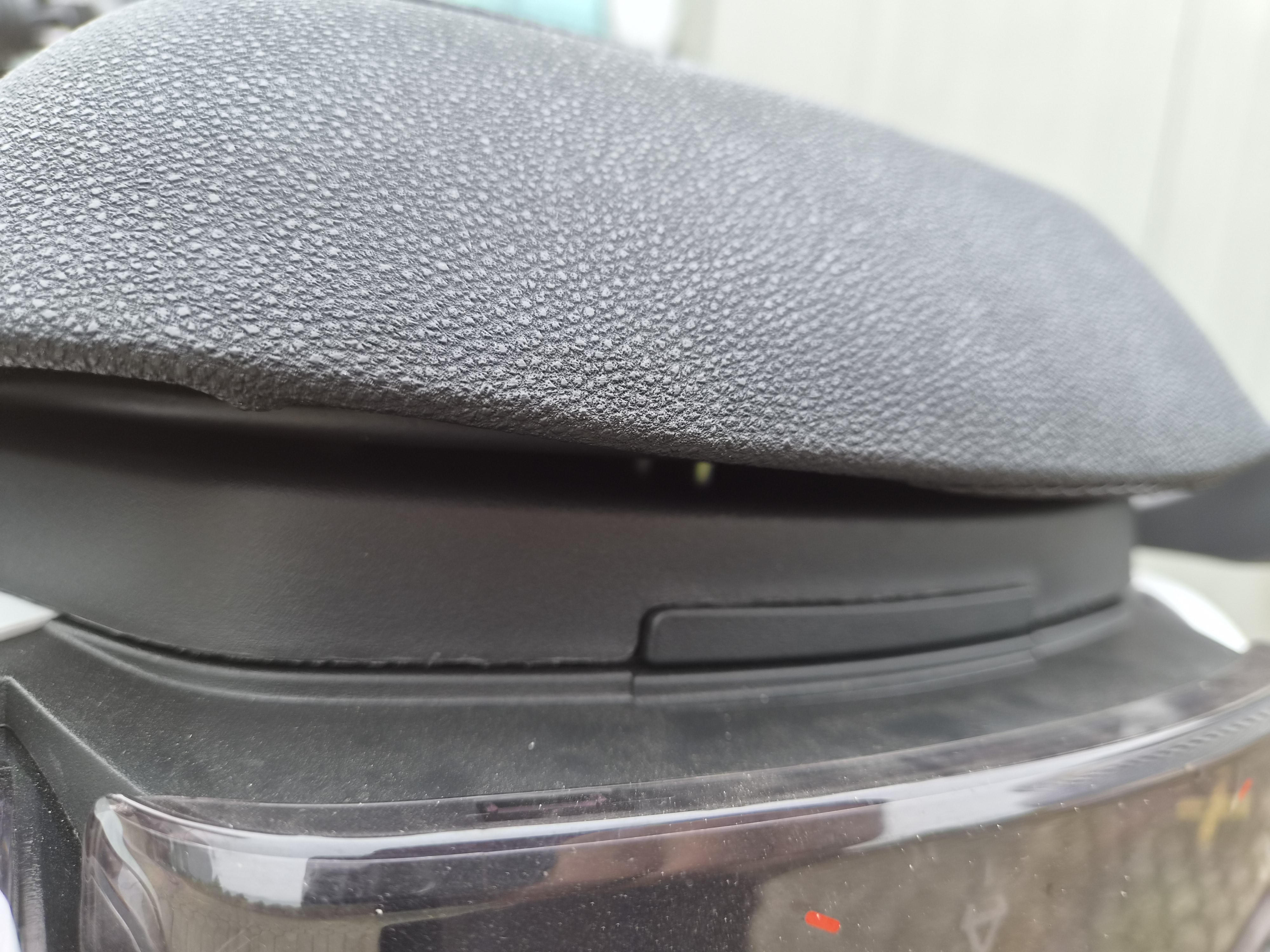

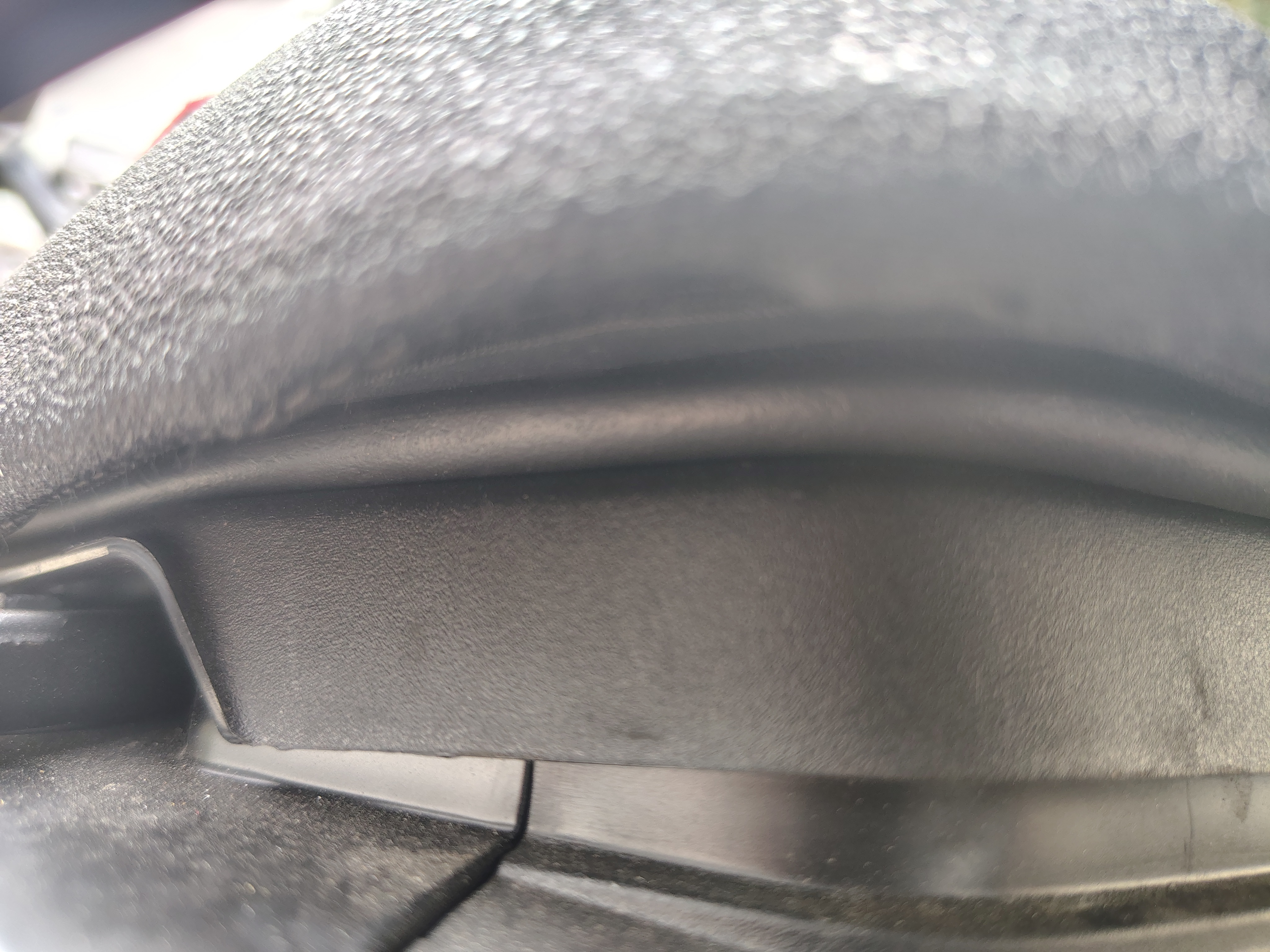

In ähnlicher Situation, gerade neuer NQiX 500 mit nun 300km, meine Fragen:
1: Ich konnte keine FAQ oder Liste für Winterbetrieb/viel Nässebetrieb finden. Da ich gestern nach starkem Schauer feststellen durfte, das quasi überall das Wasser rein läuft (Radar-Deckglas, Batteriefach, Helmfach...) ist Korrosionsschutz-Wachs auf den Rahmen/Stahlteilen erstmal logisch, zumal die Batterien den Lack im Fach schon jetzt abgescheuert haben (Gummimatte nun eingelegt). Gibt es einen guten Beitrag oder besondere neuralgische Punkte?
2: Mein Staufach/Helmfach steht hinten 5-8mm offen, die Dichtung liegt hinten erst mit Sozius drauf an. Da kann Wasser im Stillstand munter ins Fach laufen. Ist das bei allen mehr oder weniger so? Ich vermute der Kunststoffträger ist durch die Sitzbezugsspannung wie eine Banane hochgebogen. Die Schlossfalle ist in der Länge nicht einstellbar und ich vermute mit Kraft zuziehen ist auch nicht die richtige Lösung, da das Schloss nicht ganz hinten ist. Siehe Bild

Re: Sammelthread NQiX 500 Erfahrungen und Fragen
bei mir liegt der Sitz auf. auch wenn ich das Fach voll habe und ich den Sitz mit "Gewalt" schließen muss, so dass da Druck drauf ist.
Sieht es nur anders aus? Ist das ein 500er NQiX?
