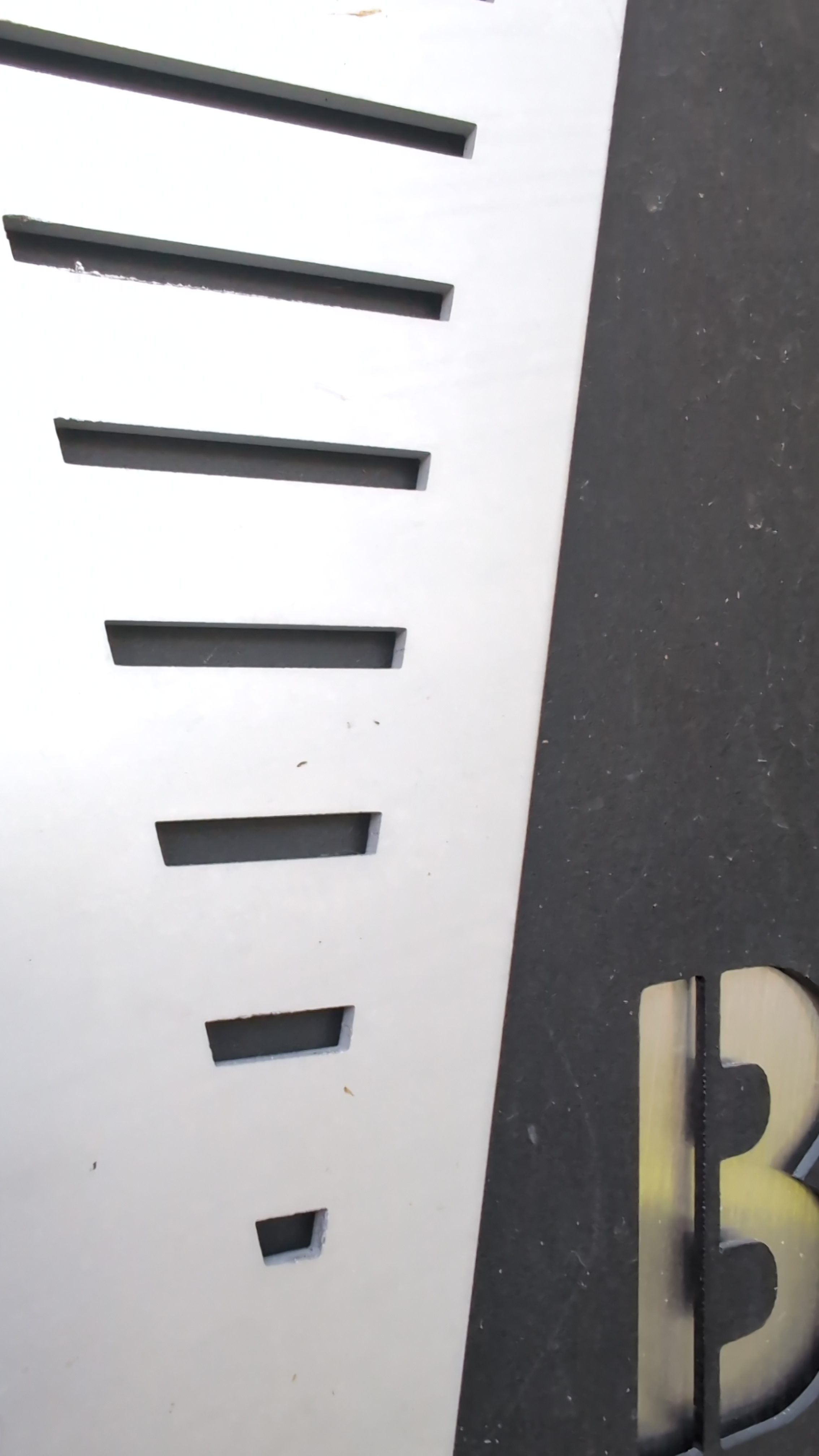

Könnte bitte jemand mal ein Foto der Seitenverkleidung einstellen, wo die Änderungen durch das Lüfterupgrade ersichtlich sind?

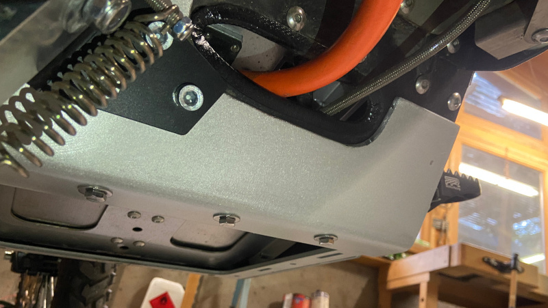

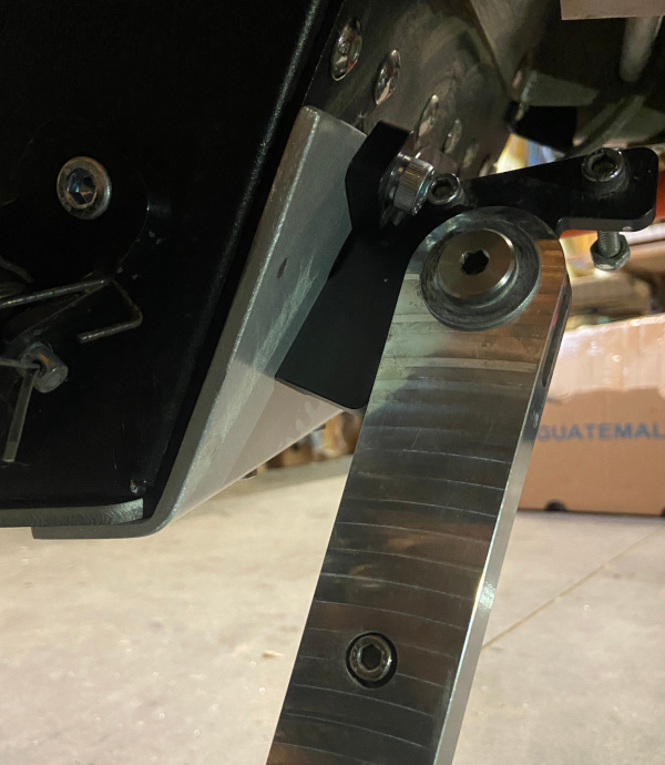

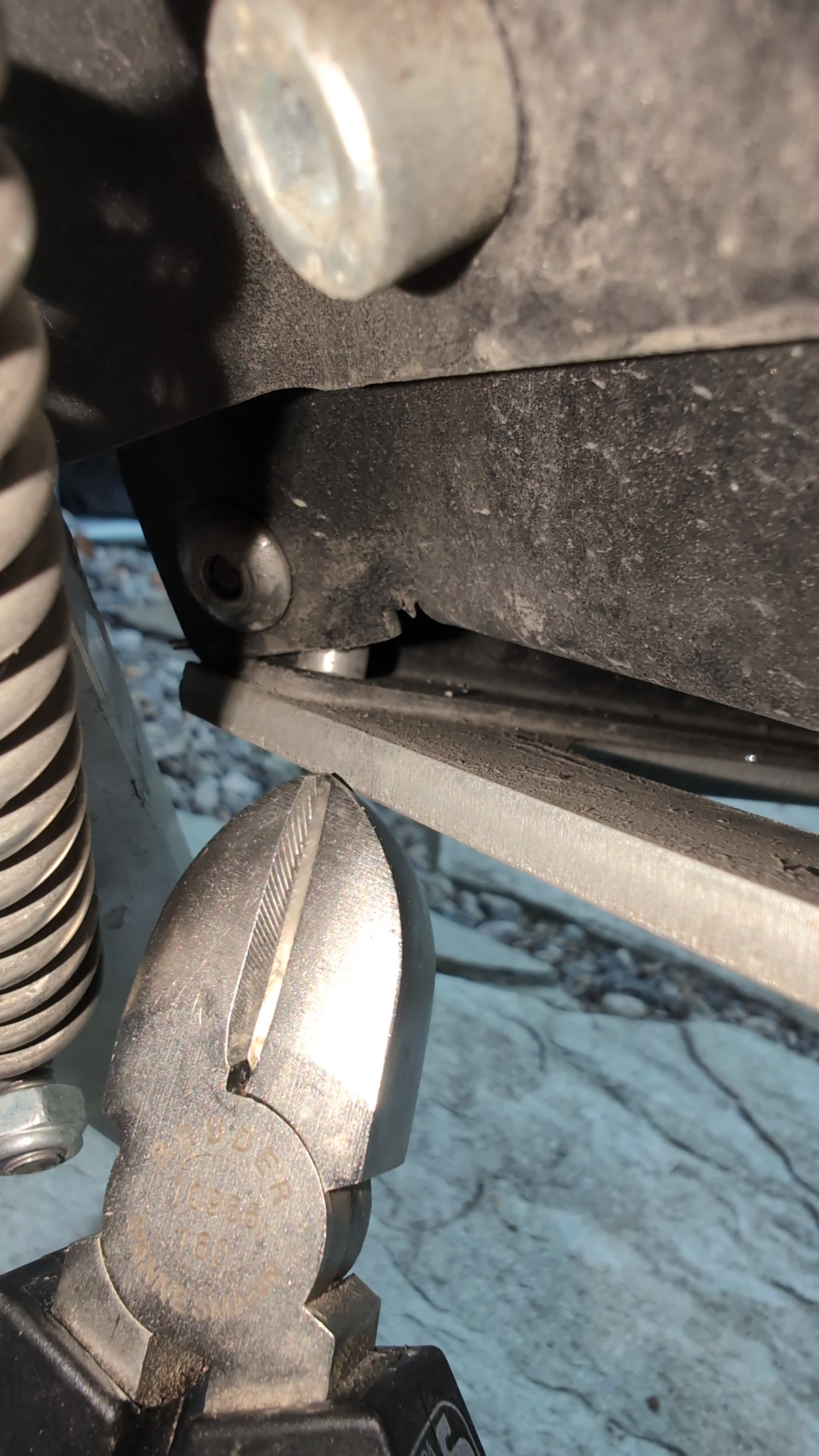

Die Edelstahl-Abdeckung hat bei mir nur optisch wirksame Schlitze - die schwarze Seitenverkleidung hat in diesem Bereich keine Lüftungsschlitze. Die Wand zum Staufach wird beim Laden ordentlich aufgeheizt, die Seiten nach außen nur handwarm. PS: Der genietete Rahmen ist bei mir im Bereich des Seitenständers verbogen bzw. leicht eingerissen. Auf der Unterseite wurde der Blechrahmen nur außen mit dem Unterfahrschutz vernietet - die drei dazwischen liegenden, vorgebohrten Löcher wurden nicht genietet. Sollte man wohl nachholen!

bei meiner Wildfire auch eingerissen, Viktor hatte das Blech etwas zurückgebogen, zusätzliche Schrauben in Dez 2025 montiert, war mir doch zu federnd, anbei Bilder meiner Verstärkung Ständerhalterung ohne was am Motorrad ändern zu müssen, 6 mm Alublech gebogen, an den 4 Nieten ausgehöhlt, keine zusätzliche Löcher im Motorrad, vorhandene Löcher auf dem Alu-Blech markiert, 5 mm längere Schrauben, Alu geschilffen, Metallschutzlack), ist damit wesentlich stabiler. [/img]

hallo Pierre! danke für die Rückmeldung! schaut auch tadellos aus. mal schaun, ob i das hinbekomm.
