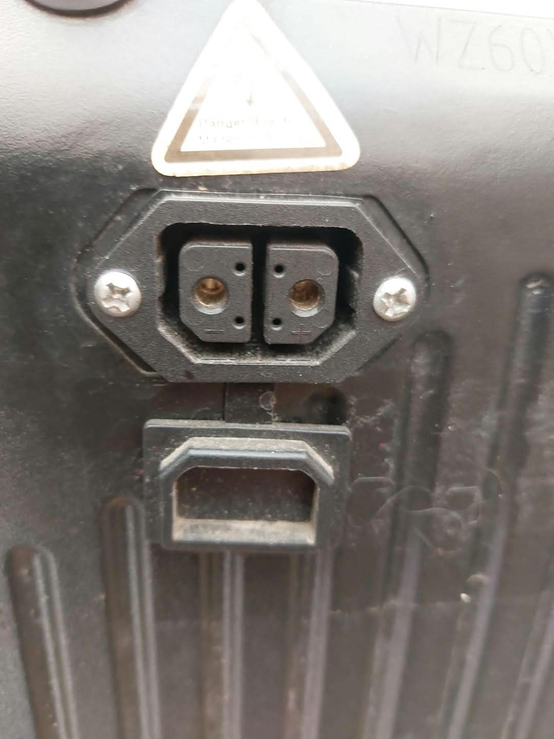

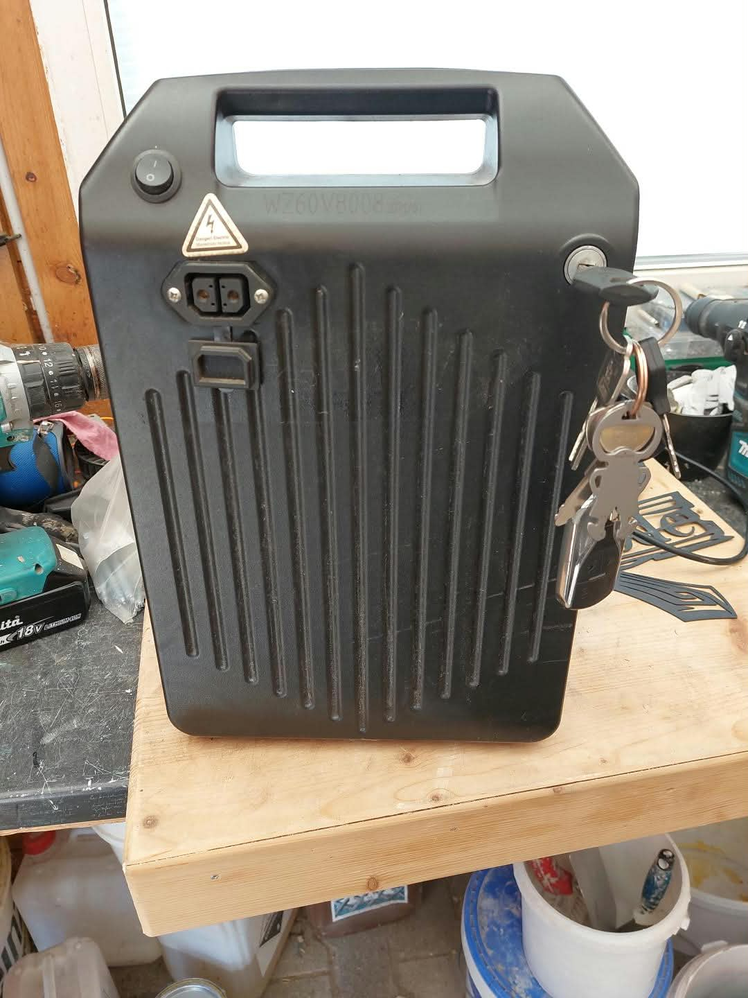

Am besten stellst du mal ein Foto von deinem Akku und dem Stecker ein.
Unter Dateianhänge das Foto auswählen und dann runterladen.
Vielleicht kann ich dir dann helfen.

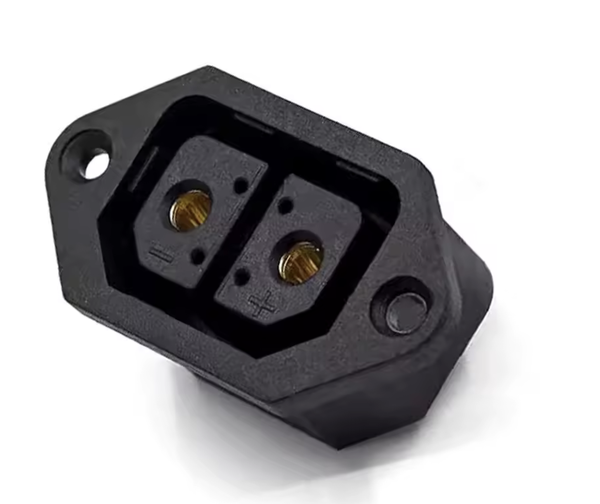

Danke, du bist ja gut. Pinzgauer Stecker aus China

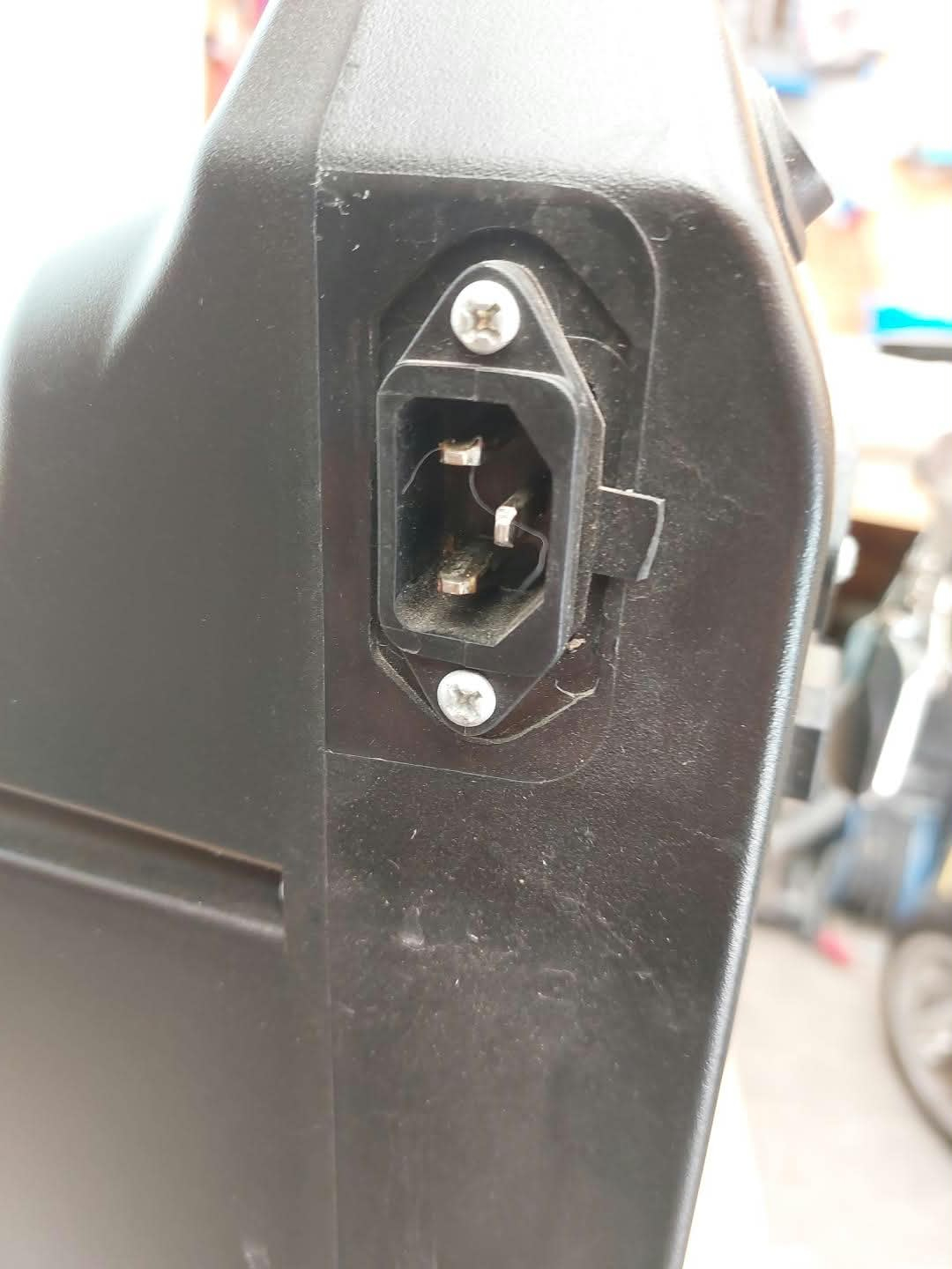

Jetzt brauchen wir noch ein Foto von dem fahrzeugseitigen Stecker.
Hat der auch nur zwei Pins wie das Beispiel von Aliexpress oder zusätzlich dünne Pins?

Hut ab error, den Buchsentyp kannte ich noch nicht.
Ich hoffe mal, dass das betroffene Fahrzeug einen 60 Volt Akku hat und dass dann auf dem Ladegerät auch die Ladeschlussspannung von 67,2 Volt (16s) aufgedruckt ist (möglich wären auch 17s 71;4 Volt oder bei 48 Volt System auch 13s 54,6 Volt und 14s 58,8 Volt).
Mit meinen bald 63 Jahre alten Augen finde ich da als Akku auch nur so etwas:
https://de.aliexpress.com/item/10050092 ... in_prod%3A
https://de.aliexpress.com/item/10050128 ... in_prod%3A
wo es nicht ganz hinhaut mit dem passenden Akkustecker.
Auch unklar, ob es die richtige Akkugröße ist, damit er in die Halterung unter dem Trittbrett passt.
Ich vermute, dass die Buchse, in die der Stecker vom Ladegerät eingesteckt wird, diese hier ist:
und die andere Steckverbindung ist dann die Verbindung für Hochsstrom Akku zum Fahrzeug.
Da sind vor dünne Pins drin, über die evtl. eine Datenübertragung zur Ladestandsanzeige läuft.
Das wird mit alternativem Akku wohl nicht mehr funktionieren.
Eine Akku passender Größe und Spannung zu bestellen, und dann auf die Buchse (die error verlinkt hat) umzubauen ginge natürlich.
Das originale Ladegerät hat aber wohl den 3-Poligen-Stecker und der ist wiederum nichts für Hochstrom.
Dazu die Frage, welche Motorleistung das Fahrzeug hat?
Wäre das nur ein Antrieb bis 2000 Watt, müsste man nicht soviel Augenmerk auf die Eignung der Steckverbindung legen.
