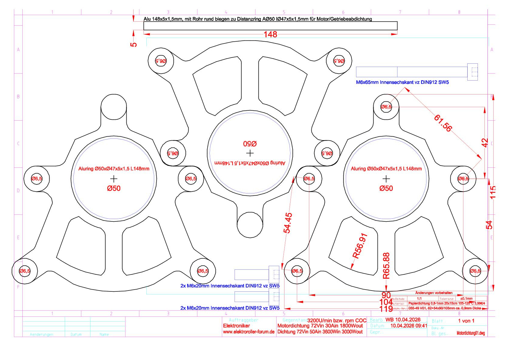

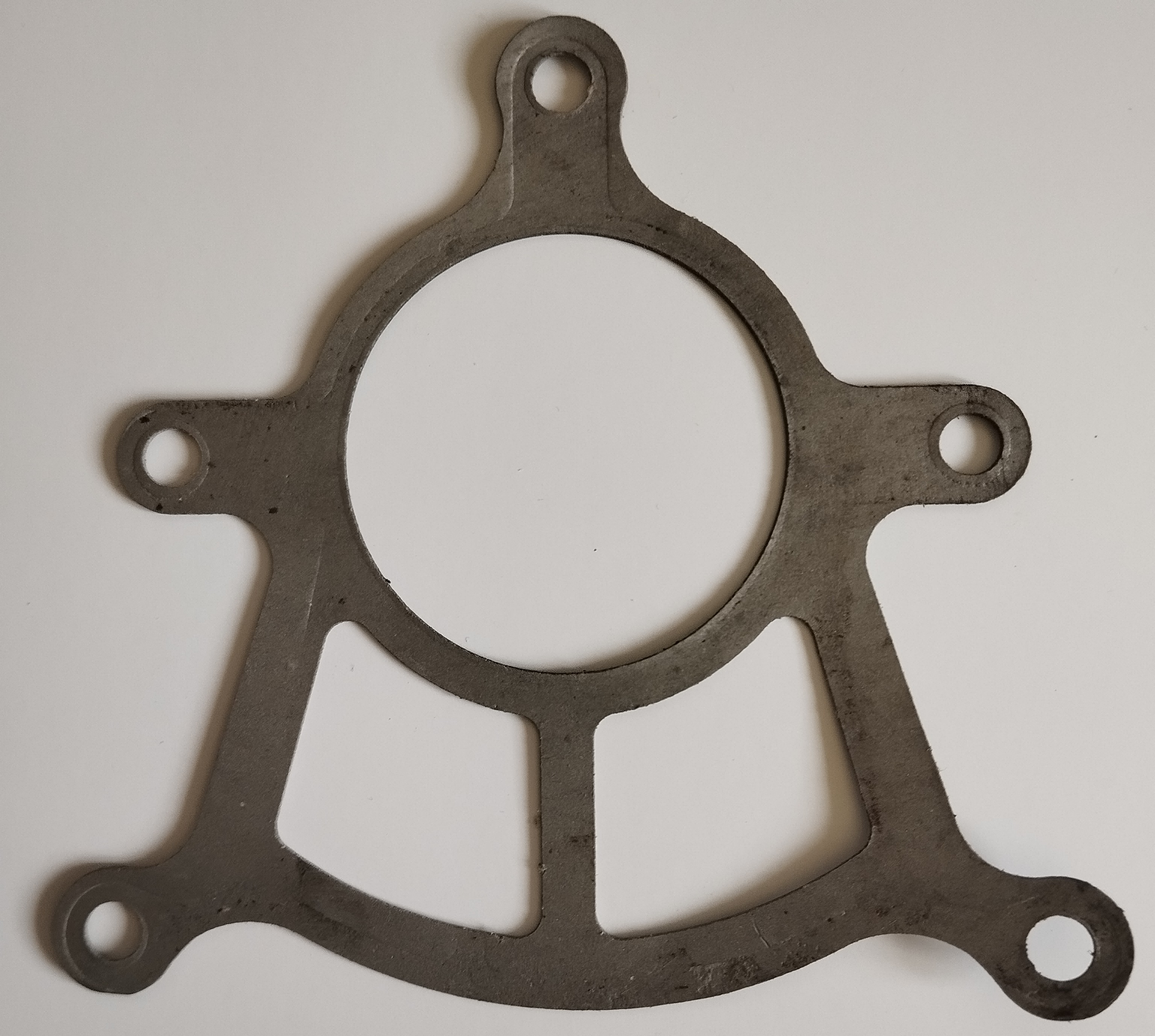

hier eine Zeichnung um aus einem günstigen Bogen Dichtungspapier 20x15cm 0,5mm mit einem Skalpell oder Cuttermesser mit Abbrechklinge 9mm oder 18mm ca. 1€, 2x Motor-/Getriebedichtung auszuschneiden! Einfach mit Drucker ausdrucken, hoffe die Pappe hält die Temperatur vom Laserdrucker aus !
https://de.aliexpress.com/item/1005010155199912.html Dichtungspapierbögen 20x15cm hitzebeständig ölbeständige 120°C 0,2mm 0,3mm 0,5mm 3,99€/4
https://de.aliexpress.com/item/1005009795034309.html Dichtungspapierbögen 20x15cm hitzebeständig ölbeständige 120°C 0,2mm 0,3mm 0,5mm 4,69€/4
Oben ist Aluminiumstreifen 148x5x1,5mm zu sehen der mit einem Rohr rund gebogen wird für Distanzring Ø50 Ø47x5x1,5mm zwischen Motor und Getriebe
zuerst auf Papier A4 282x197mm ausdrucken und Abmessungen kontrollieren, evtl. dann prozentweise % Skalieren falls nötig

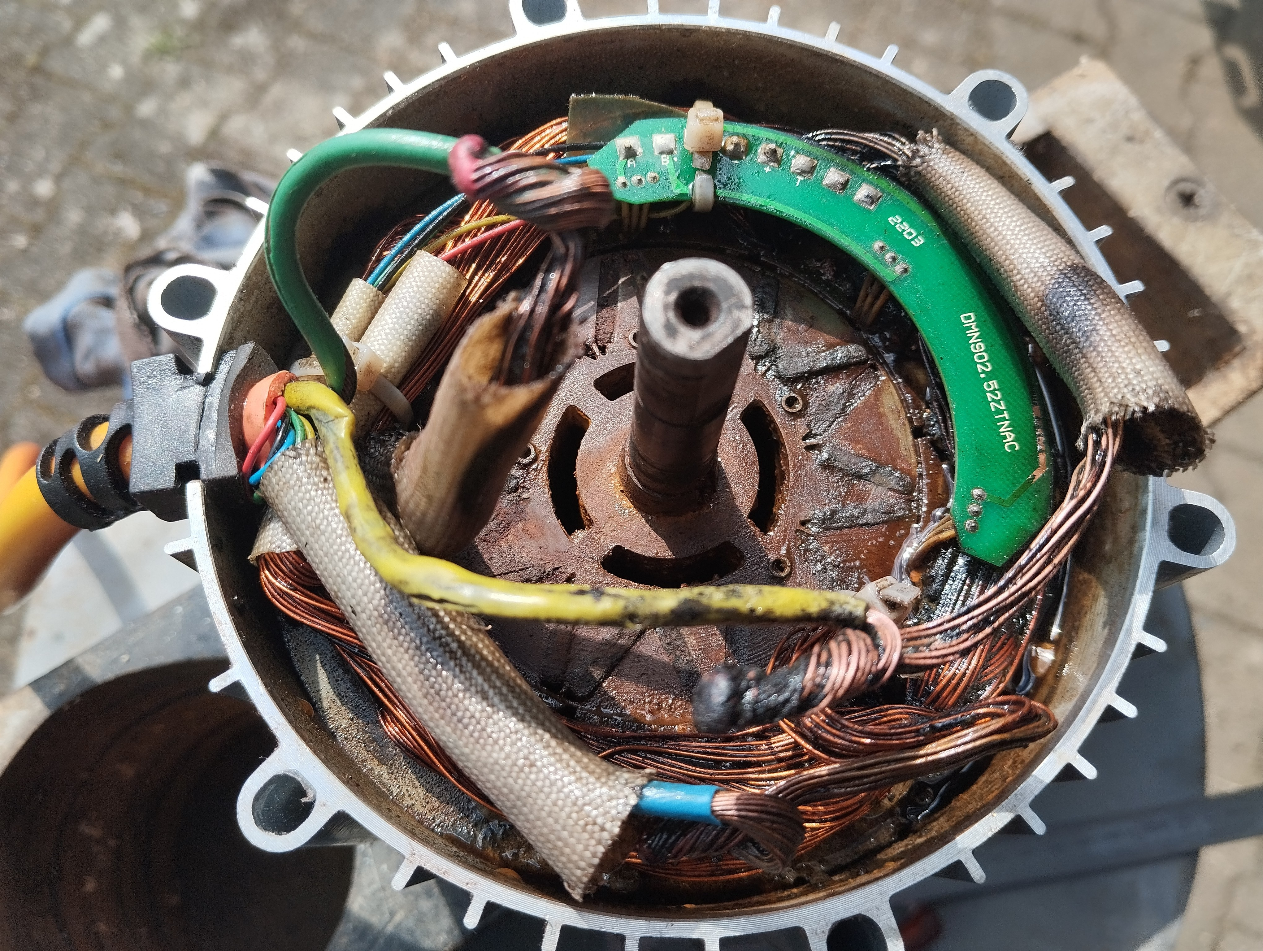

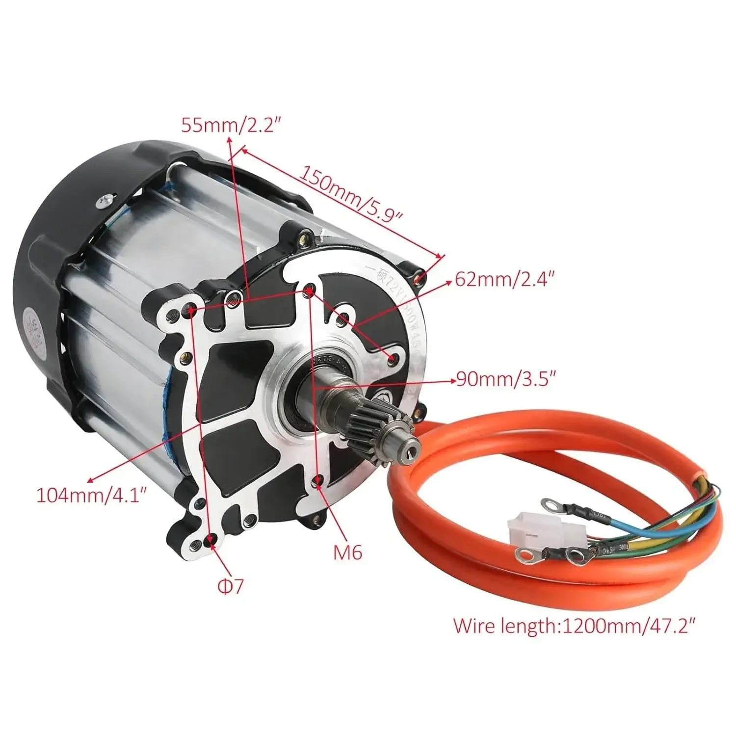

bürstenloser BLDC Motor Ø140 L97/114mm 3100U/min 90cm Kabel Beschriftung VT3900W 50A 72V, ist innen stark verschmutzt Öl Wassergemisch?
Lager IØ12AØ32x10mm Beschriftung BUC 6201RS, bei Lüfterrad aus Kunststoff, ist defekt blockiert, deshalb 12x Cu-Wicklung defekt

hall sensor board 82x13/35mm 3x Hallsensor 601HL 13727 5x5x1,6 17x38mm 3pin gelb, A=gn B=bl C=ye +rd -bl T=nc Beschriftung 2203 DMN902.52ZTNAC

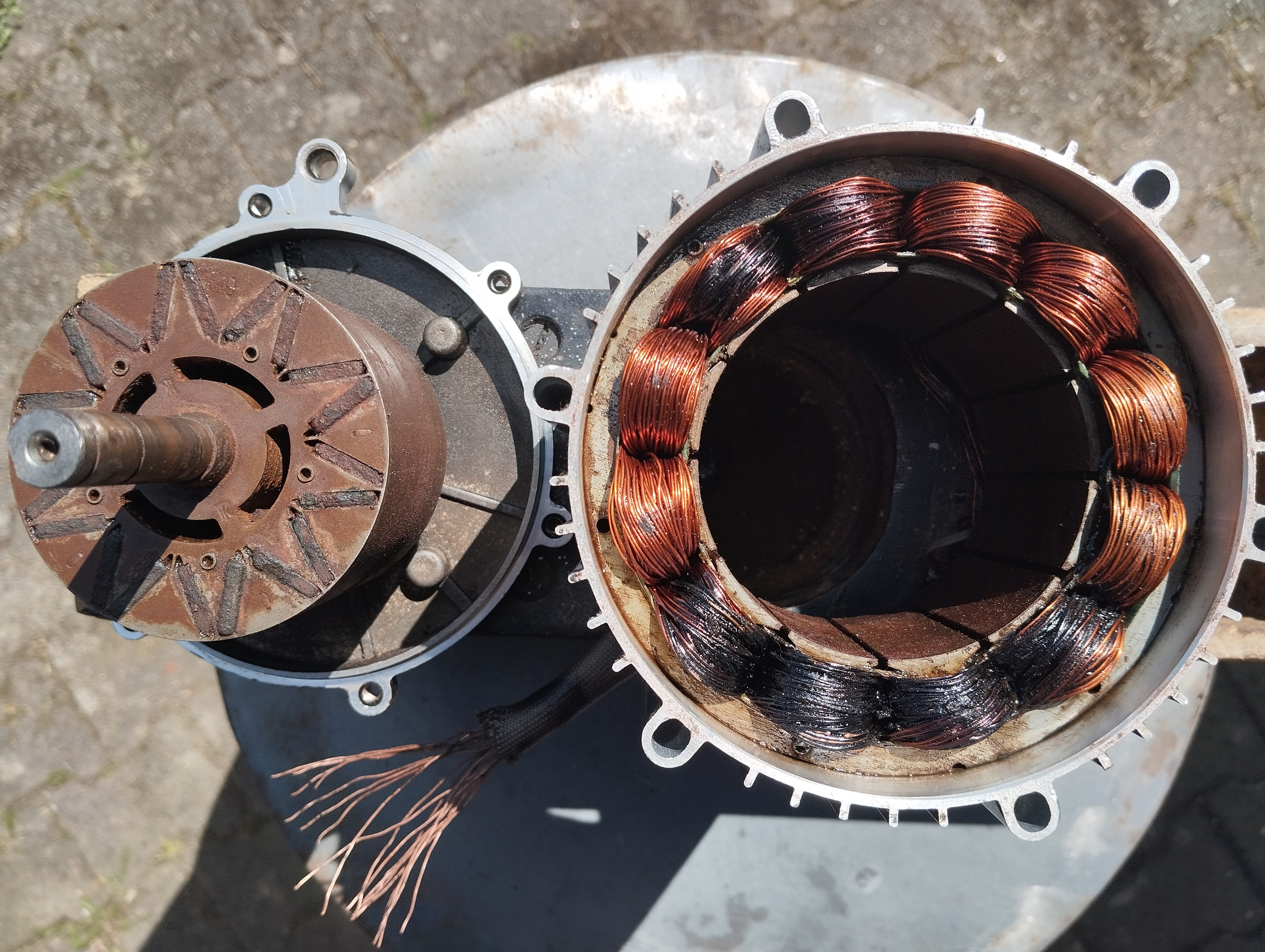

6x schwarze Kupferwindung 19x parallel Ø0,55mm verbrannt bzw. überhitzt, hier bereits grob gereinigt da sonst nichts zu erkenne wäre.

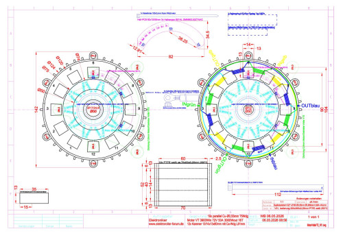

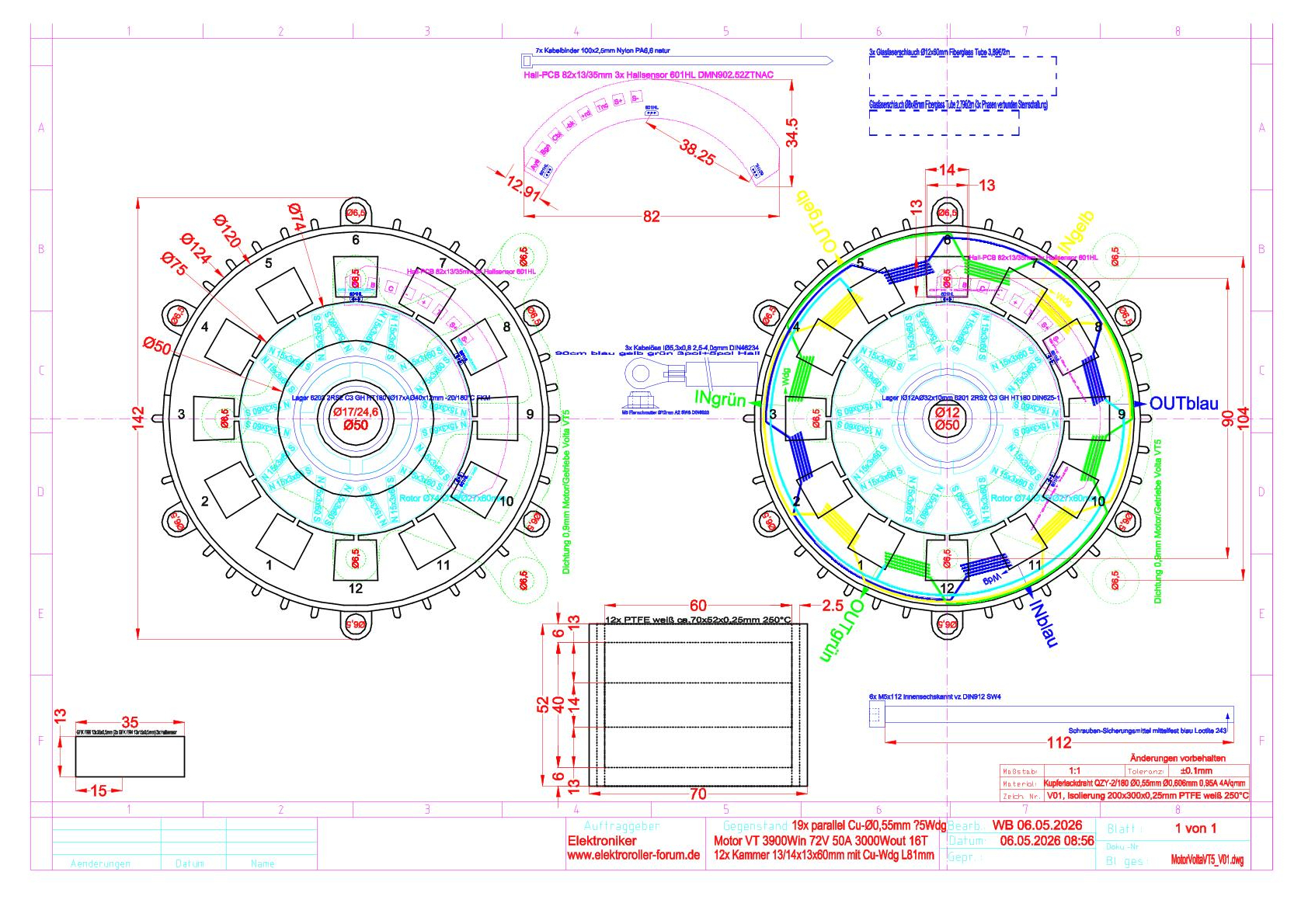

https://de.aliexpress.com/item/1005010255424496.html 10x 601HL Bipolar Latching Hall Sensor Element 4x5x1,6mm L19mm 9,59+3,92=13,51€/10
https://de.aliexpress.com/item/1005007764483895.html 10x 601HL Bipolar Latching Hall Sensor Element 4x5x1,6mm L19mm 11,99+2,26=14,25€/10
Beim evtl. Austausch des Hall-Sensors darauf achten das der mittlere Hallsensor eine andere Ausrichtung hat als die beiden seitlichen !
Diese werden von 3xPCB (Platinen 13x0,5x35mm bzw. 2x Platinen 13x0,5x15mm) isoliert gegen den Kupferlackdraht.
https://de.aliexpress.com/item/1005008450866730.html BLDC Motortester 60°/120° 24V/36V/48V/60V/72V 109x76x26mm für 9V-Blockbatterie 7,79€
Der Kupferlackdraht Ø0,55mm hat mit Isolierlack einen Außendurchmesser von AØ0,606mm. Der Isolierlack der Cu-Wdg QZY-2/180 kann nur mechanisch mit einem Cuttermesser, sehr heißem Gasbrenner oder mit feinem Schleifpapier am Anfang und Ende 1-3cm lang entfernt werden um dann drei dicke Kabel gelb blau grün anzulöten und dann mit 3x Glasfaserschlauch IØ12x60mm zu isolieren.
Mit Kevlar Schnur die Cu-Wdg bündeln und/oder mit Epoxydharz versiegeln. Die genaue Anzahl der Windungen steht noch nicht fest, folgt noch!
Weiße PTFE Kammerisolierung 70x52x0,25mm ist auch zu sehen mit gestrichelten Knickfalten, jedoch Abmessungen noch ungetestet.
Bei der Hallsensorplatine hat sich aufgrund der hohen Temperatur die grüne Isolierlackschicht abgelöst, weshalb diese mit RTV Silikon ausgebessert wird.
gezeichnet ist Originalverdrahtung der Motorwindungen (Cu-Wdg), finde jedoch folgende Verdrahtung besser da Kammer 11+12+1 Ende-Wdg verdrillt leichter in Sternschaltung zu verschalten sind. 20x sehr starke Neodim Magnete NdFeB 60x15x3mm sind im Rotor AØ74/IØ36/IØ27x60mm verbaut.
1 IN_gelb Start, 11 OUT_gelb Ende verbinden in Sternschaltung und mit Glasfaserschlauch IØ8x48mm isolieren.
2 IN_blau Start, 12 OUT_blau Ende verbinden in Sternschaltung und mit Glasfaserschlauch IØ8x48mm isolieren.
3 IN_grün Start, _1 OUT_grün Ende verbinden in Sternschaltung und mit Glasfaserschlauch IØ8x48mm isolieren. Cu-Wdg im Urzeigersinn CW anbringen !
Motor-Wdg vorläufige Version 01, mit 150-180°C Hochtemperatur Lager 6203 RS und 6201 RS (C3 erhöhte Lagerluft) FKM-Deckscheiben DIN625-1
https://www.youtube.com/watch?v=W0cUH57i8Hg&t=589s full detail 850w 900w 1000w e rickshaw motor winding data | e rickshaw motor rewinding motor
https://www.youtube.com/watch?v=3vMs0doRFb8 e rickshaw motor rewinding part 5 (Film gibt Teil 1-5) einen schönen Tag noch :)

Bei einer Außentemperatur von 35°C im Sommer hat der 1800W 72V 25-30A Motor außen an der Oberseite ca. 58°C beim fahren, jedoch steigt diese beim Halt an der Ampel auf 65°C an, da dann der Motorlüfter nicht mehr läuft. Die 24s ANT BMS T3 Motortemperatur Obergrenze ist Werksseitig auf 60°C eingestellt, wurde nun auf 70°C geändert, da man sonst 10-12min warten muss bis der Motor abkühlt und man weiterfahren kann. Große Steigungen am Berg fahr ich nun mit linken Vorgelege Gang 1/2 Geschwindigkeit hoch, da dort der Motorstrom und somit die Temperaturbelastung wesentlich kleiner ist.

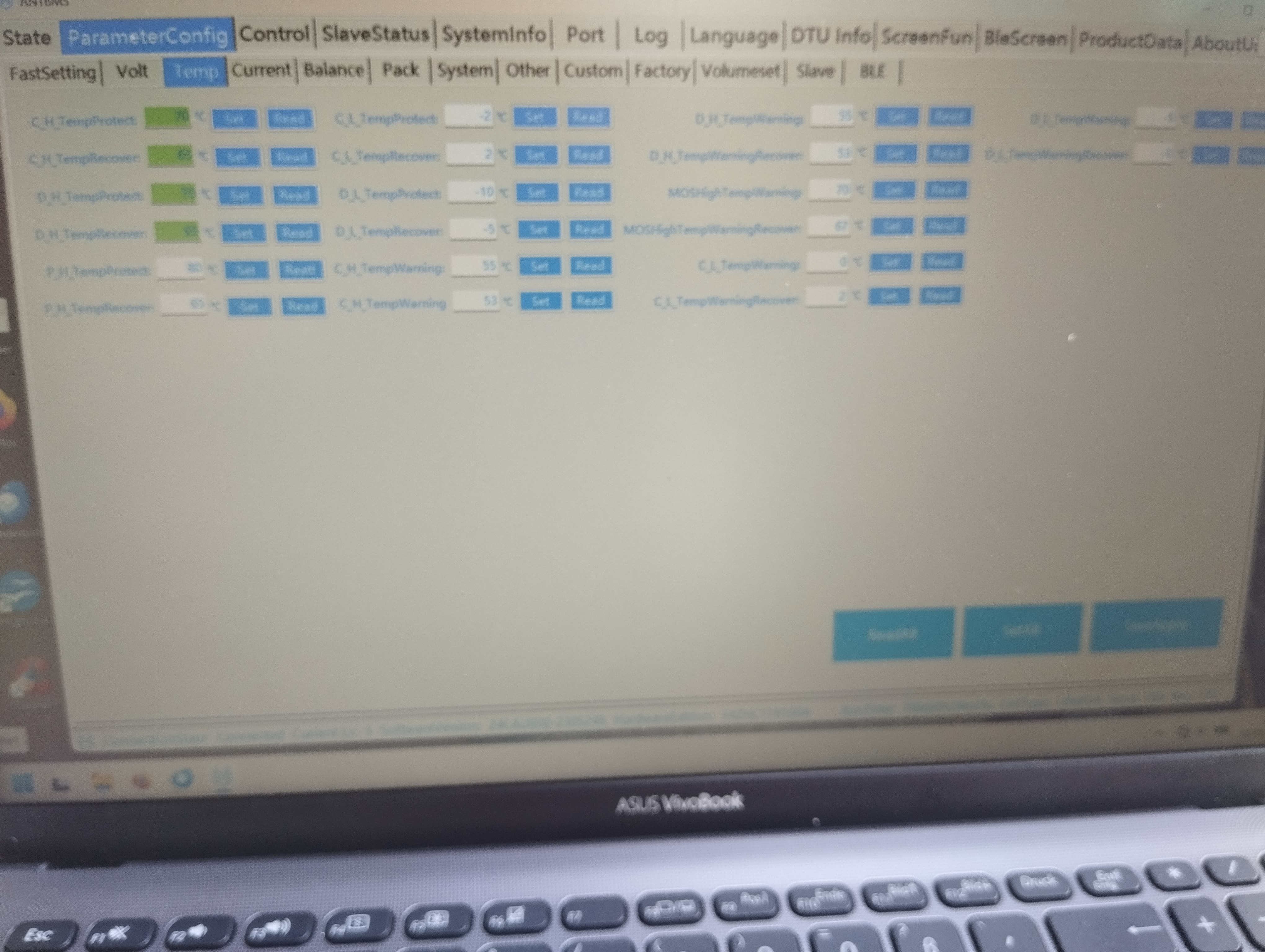

Mit dem neuen Handy Xiaomi Redmi Note 12 4G NFC Android13-15 ist nun kein BMS-Parameterverstellung per Blue Tooth mehr möglich, vorher mit Handy Android10 ging es einwandfrei. Verwende nun Windows und USB PC-Adapter ca. 13€ am Laptop um 17-24s ANT BMS 72V 100Acontinuous 250A@10s einzustellen, dabei wird LCD3,8" und der Taster Power-On active Button abgesteckt am Communication Boot Interface TTL 10pol Buchse (siehe Bilder).
Man benötigt USB-Treiber CH341SER.ZIP Setup damit dieser als COMx im Config Port-Menü-5 erscheint. (Pull-Down Menü-7 Language English einstellen) https://de.aliexpress.com/item/4001202028077.html only USB PC adapter 9,39€ +3,57€ Zoll gilt seit 01.06.2026 =12,96€,
24s ANT BMS manual in this link https://support-wiki-api.antbms.com/doc ... L1OuCgbBis -> Handbuch sehr gute Dokumentation !
ANT BMS newest APP and software download link : http://antbms.com:9090/download/download.html it can change language to English in APP.
APP/Computer software level 5 password : 123456789abc or 000000000000 after vertify level 5 , you can set up parameters APP connection.
Bei beiden Steckachsen Ø19,8mm haben nun je einen Wellendichtring oil seal TC AØ42 IØ19x7mm NBR DIN3760 im Differenzialgetriebe, weil der Wellendichtring AØ30 IØ19,8x7mm mit O-Ring AØ42 IØ30 Ø6mm verklebt mit roter RTV Silkondichtmasse sich nach kurzer Zeit gelöst haben und wieder zu Ölverlust 0,2l (0,2kg laut China-Etikett) führten :shock: . https://www.ebay.de/itm/388462186238?var=655604670414 oil seal TC 19x42x7mm NBR 15,46€/10

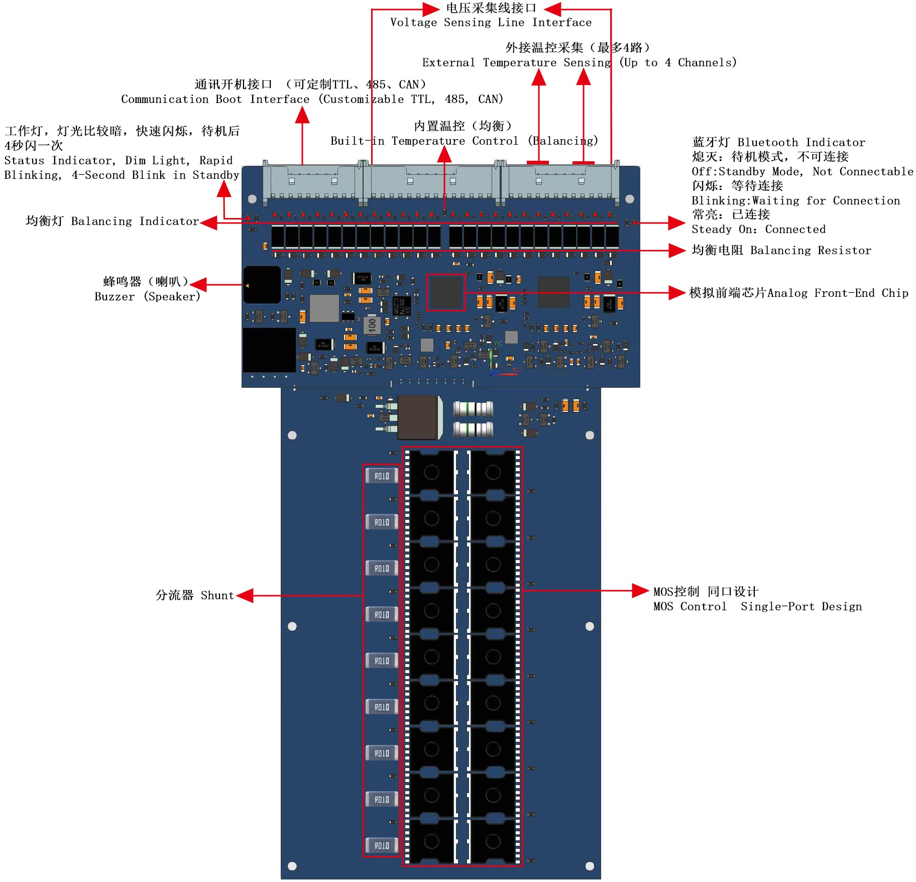

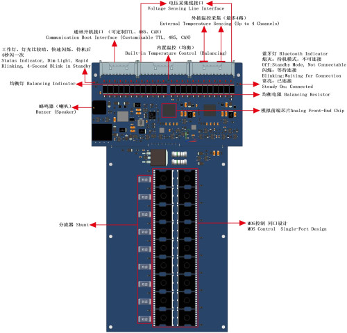

ANT_BMS_17-24s_LEDs.jpg, Status- Bluetooth- 24xBalance Indicator-LEDs zu finden bei manual Handbuch
Bauanleitung Alu-Aufbau für Volta VT5 für Solardach 610Wp für ca. 40km klos Fahrt pro Sonnentag ca. 550€ 45kg (Solardach 1210Wp ca. 950€ 57kg)
