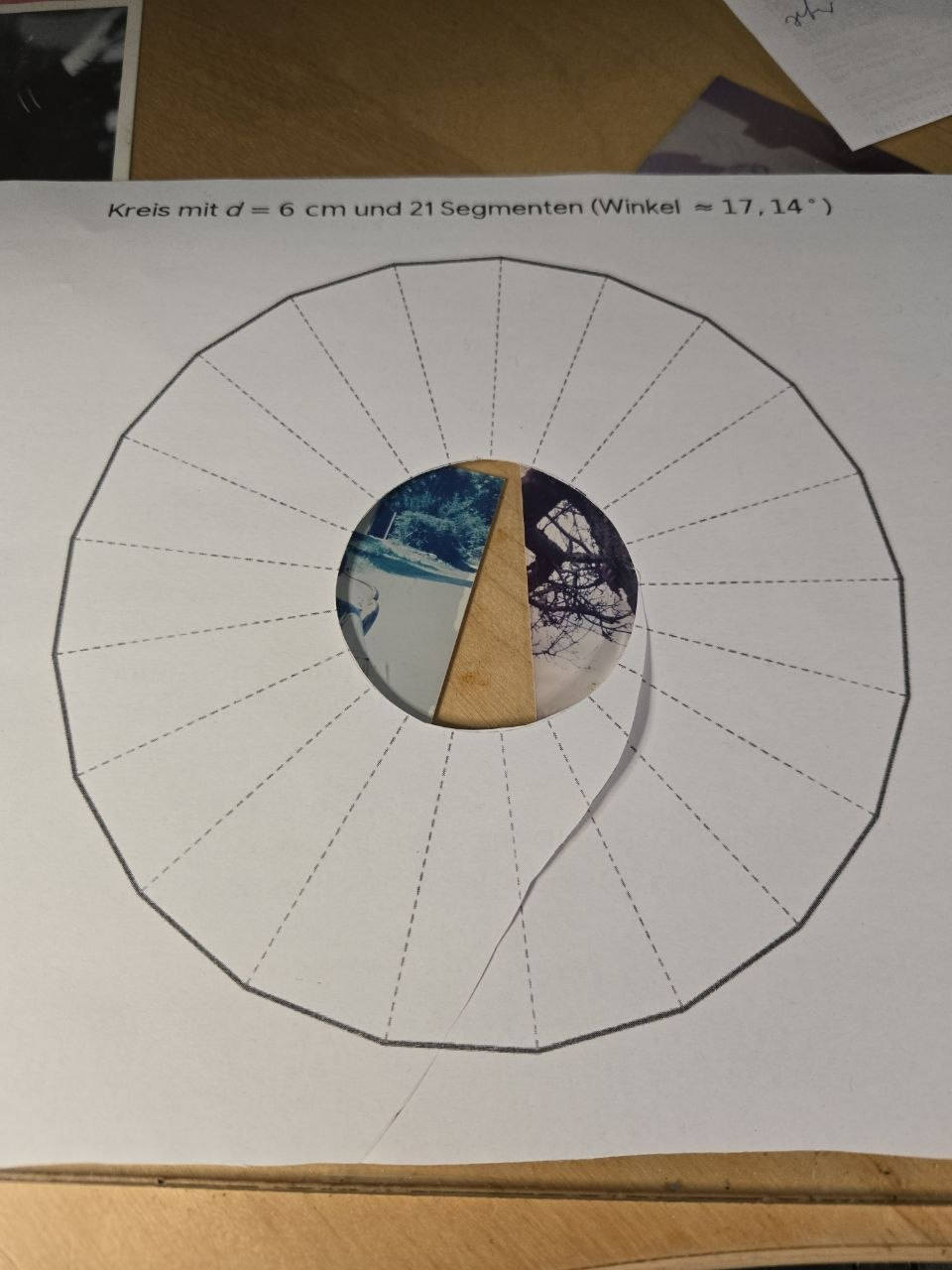

Ich hatte den Motor nach dem Wechseln der beidseitigen Radlager ja wieder zusammengebaut, dabei aber bemerkt daß ich die Position des (großen) Motordeckels nicht markiert hatte. Mist, also einfach nach Lottoprinzip wieder zusammengefügt und gehofft daß ich vielleicht den Hauptgewinn hätte und es beim ersten Versuch klappen würde... tat es nicht!!
Dann facing the problem: 21 verschiedene Positionen die der Motordeckel haben kann. Das noch zusammen mit jeweils 3 verschiedenen Positionen die der kleine Deckel auf dem Encoder haben kann. Denn da sitzt ja der Permanentmagnet dessen Position zum Encoder das eigentlich knifflige Problem darstellt. Also meines Erachtens nach durchaus die 21x3 Positionen wie hier im Forum kommentiert wurde.

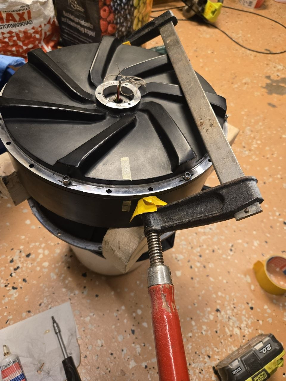

Guter Tip wie im Forum vorgeschlagen, den Motor im angebauten Zustand mit Deckel drauf aber diesen mit nur wenigen Schrauben fixieren und dann eben jede Position durchprobieren. Das Problem ist ja eben daß bei jedem Auseinandernehmen des Rotors und Stators die Zurückmontage echt knifflig ist. Weil ja Rotor und Stator nach dem Herausziehen der Achse durch Mithilfe der motoreigenen Permanentmagneten sofort in heißer Liebe "zusammenkleben". Die Trennung der beiden habe ich bei Wiedermontage mit einer Schraubzwinge sehr vorsichtig hinbekommen, siehe Bild. Zwinge vorsichtig leicht verkantet aufgesetzt und ganz sachte angezogen bis sich der Deckel in Position bewegte, dann diesen mit Schraube an genau dieser Position fixiert. Macht man das 4-5 Mal rutscht der Rotor in Position.
Aber dies in den genannten 21 Positionen? Undenkbar.
Nun ja, ich habe ja in meiner Jugend im Osten immer viel experimentiert. Mit "nüscht" sozusagen manchmal was hinbekommen.

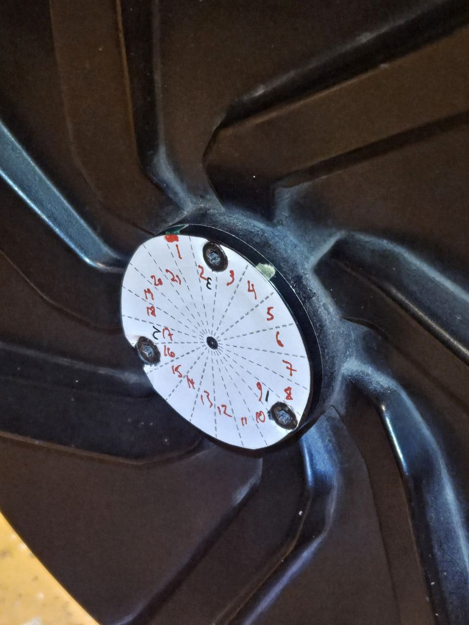

Also habe ich, alle Versuchsschritte der Positionen natürlich genau protokolliert, den Deckel erstmal ohne Dichtmittel eingesetzt und mit 4 Schrauben gesichert. Motor in richtiger Position angebaut, dann "Zündung" eingeschaltet und gaaaanz vorsichtig den Gasgriff betätigt (Roller steht natürlich auf dem Hauptständer und Hinterrad dreht frei).
Da merkt man sofort ob die Einbauposition stimmt oder nicht. Bei Nicht-stimmen: von unkontrolliertem Hochdrehen, Rückwärtslauf oder nur zappelndem Stillstand war alles dabei.

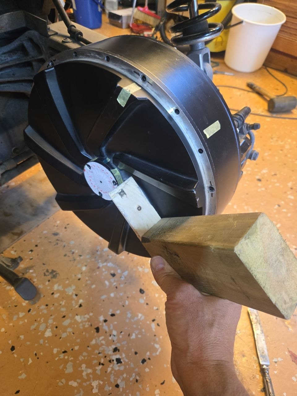

Nach jedem Probierschritt habe ich dann die 4 Schrauben herausgenommen (guter Tip mit Keramikpaste übrigens!), den Deckel nur ca. 1mm aus seinem Sitz "gehoben" (mit meinen Messern vom ersten Post des Freds), so daß der Deckel nicht aus seinem Sitz im Motor kam aber die Drehung leichter möglich wurde) und mit Hammer, einem Stück Kantholz sowie Unterlagsholz auf der imitierten "Speiche" des Hinterrades aufgesetzt, den Deckel ganz vorsichtig um eine Position weiter "geklopft". Das ging wider Erwarten tatsächlich sehr gut und viel einfacher als ich gedacht hätte. Sogar ohne Lackschäden (Den Motor auf der Gegenseite an der Bremsscheibe dabei mit einem durchgesteckten Schraubenzieher blockiert).
Ich hatte auch über eine am Boden verankerte Konstruktion nachgedacht, wie hier im Forum empfohlen wurde, aber ich hatte nicht wirklich die räumlichen Möglichkeiten dazu.
Dann wieder getestet und weiter gings.
