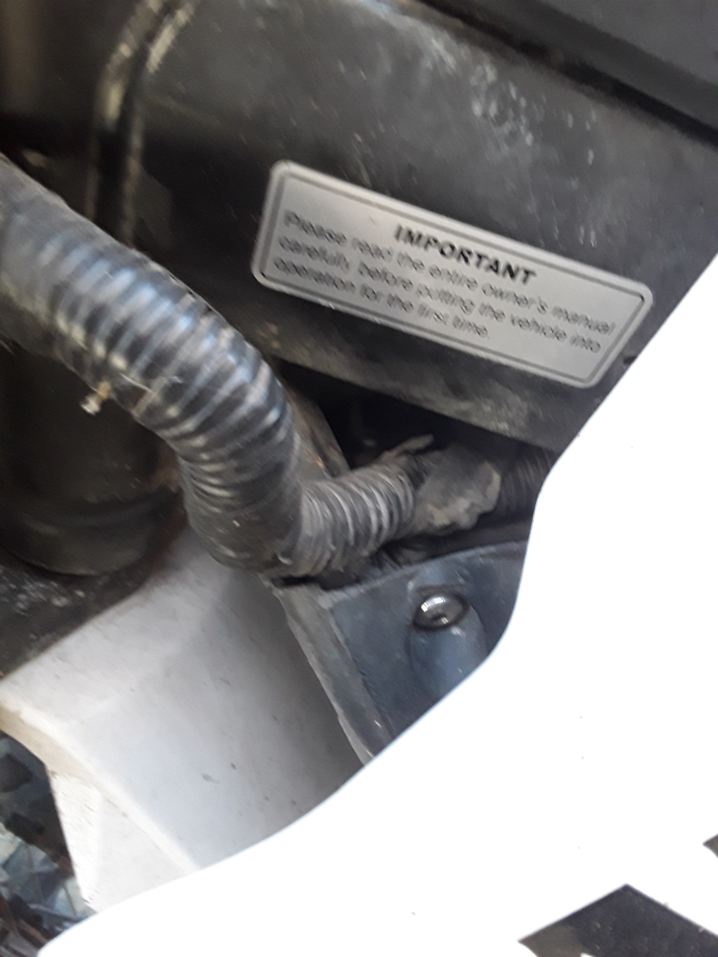

Noch eine Sollbruchstelle: Drauf achten ! Links am Steuerkopf laufen die Kabel gebündelt. Durch Plastikteil werden diese auch gequetscht, am besten mit Cuttermesser freischneiden und im Auge behalten. Sonst brechen die Kabel und elektrische Funktionen fallen aus. Es gibt hier im Forum schon Berichte vor Jahren. Gute Fahrt !

Bei mir läuft die Bremsleitung oberhalb. Nachfolgend Foto der Kabelführung und der Engstelle nach Bearbeitung durch Abschneiden des Plastikrandes.
