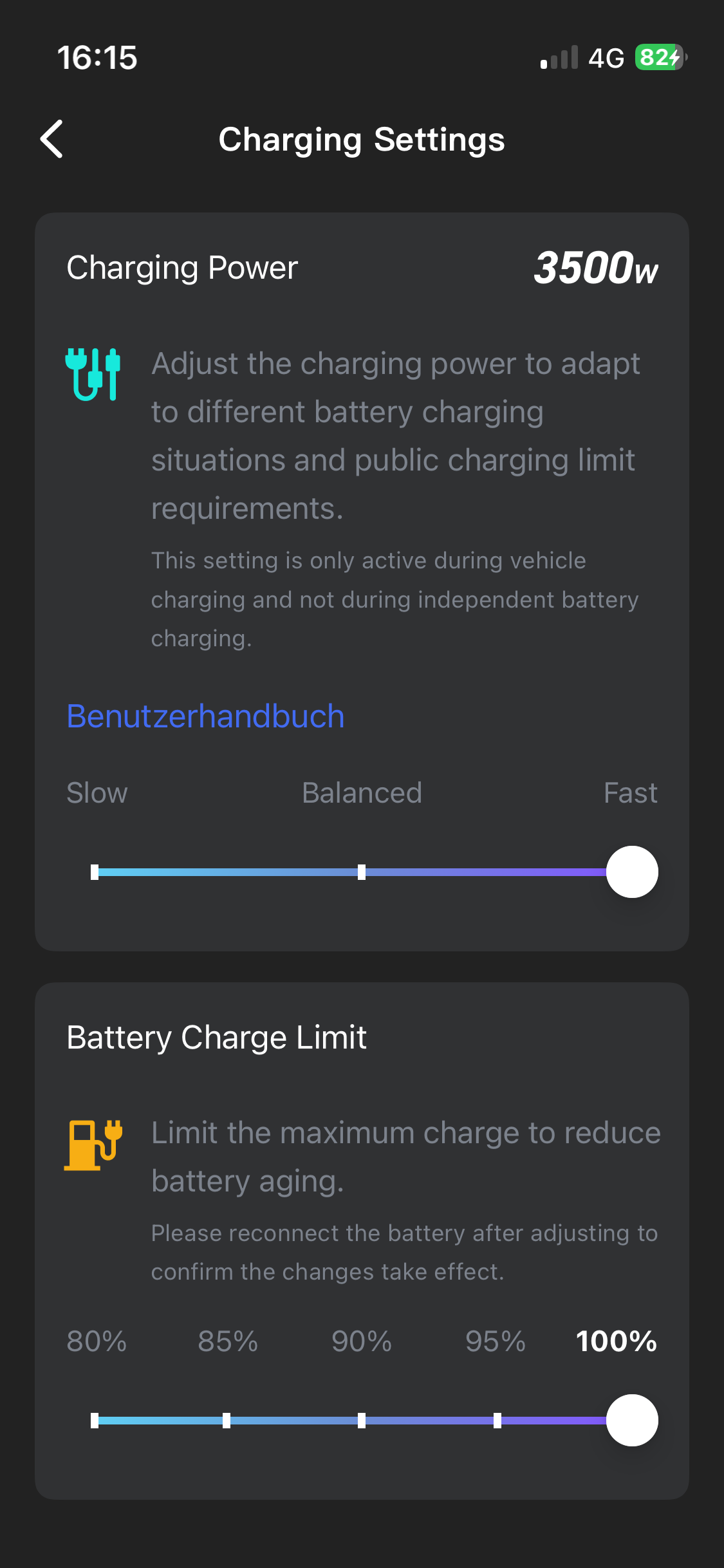

Du kannst den Roller auf 100% laden. das ist nicht schlimm. Nicht gut für den Akku ist, wenn du ihn wochenlang auf 100% rumstehen lässt, da die Zellen dann die ganze Zeit auf Maximaler Spannung sind.
Lädst du auf 100% und fährst am selben Tag noch, sollte das absolut okay sein
