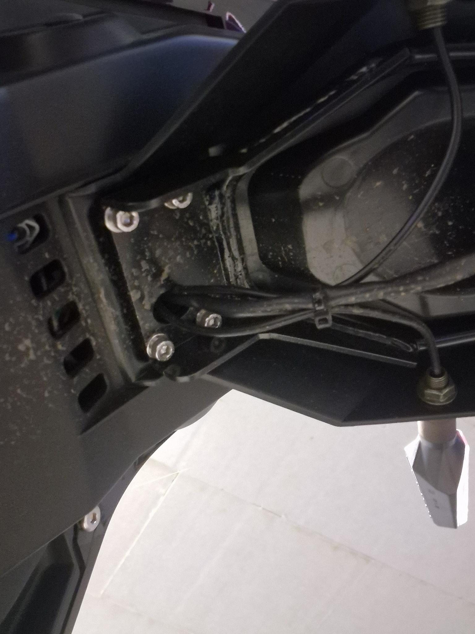

vowill hat geschrieben: So 30. Aug 2026, 22:28 @Rappel, super! Vielleicht kannst du Fotos zum Kennzeichenträger und dessen Befestigung unter der Sitzbank posten. Hast du auch Daten zu Größe und Typ der Bereifung?
Hier noch das Foto vom Kennzeichenhalterbefestigung.

Ich hoffe, man kann diese Kennzeichenhalterung bald als Ersatzteil kaufen. Ich habe das Kennzeichen zwar auch oben, aber eine Schutzblechfunktion hat meine Kennzeichenhalterung nicht. Die neue Halterung hat zumindest etwas Spritzschutz. Der Preis sollte dann auch angemessen sein.

HarryH hat geschrieben: Mi 2. Sep 2026, 20:35 Ich hoffe, man kann diese Kennzeichenhalterung bald als Ersatzteil kaufen. Ich habe das Kennzeichen zwar auch oben, aber eine Schutzblechfunktion hat meine Kennzeichenhalterung nicht. Die neue Halterung hat zumindest etwas Spritzschutz. Der Preis sollte dann auch angemessen sein.
Den Halter zu bestellen und zu montieren ist eine Sache. Wie sieht es aber mit den Kabeln aus ?
Verlängern ? Kürzen ?
Für die Kennzeichenleuchte ist genug Luft vorhanden. Kürzen nicht erforderlich. Etwas Länge habe ich unter dem Soziussitz. Da ist noch etwas Platz. Blinker würde ich einfach die aktuellen dran lassen und die seitlichen Löcher in der Halterung irgendwie abdecken - oder auch nicht.

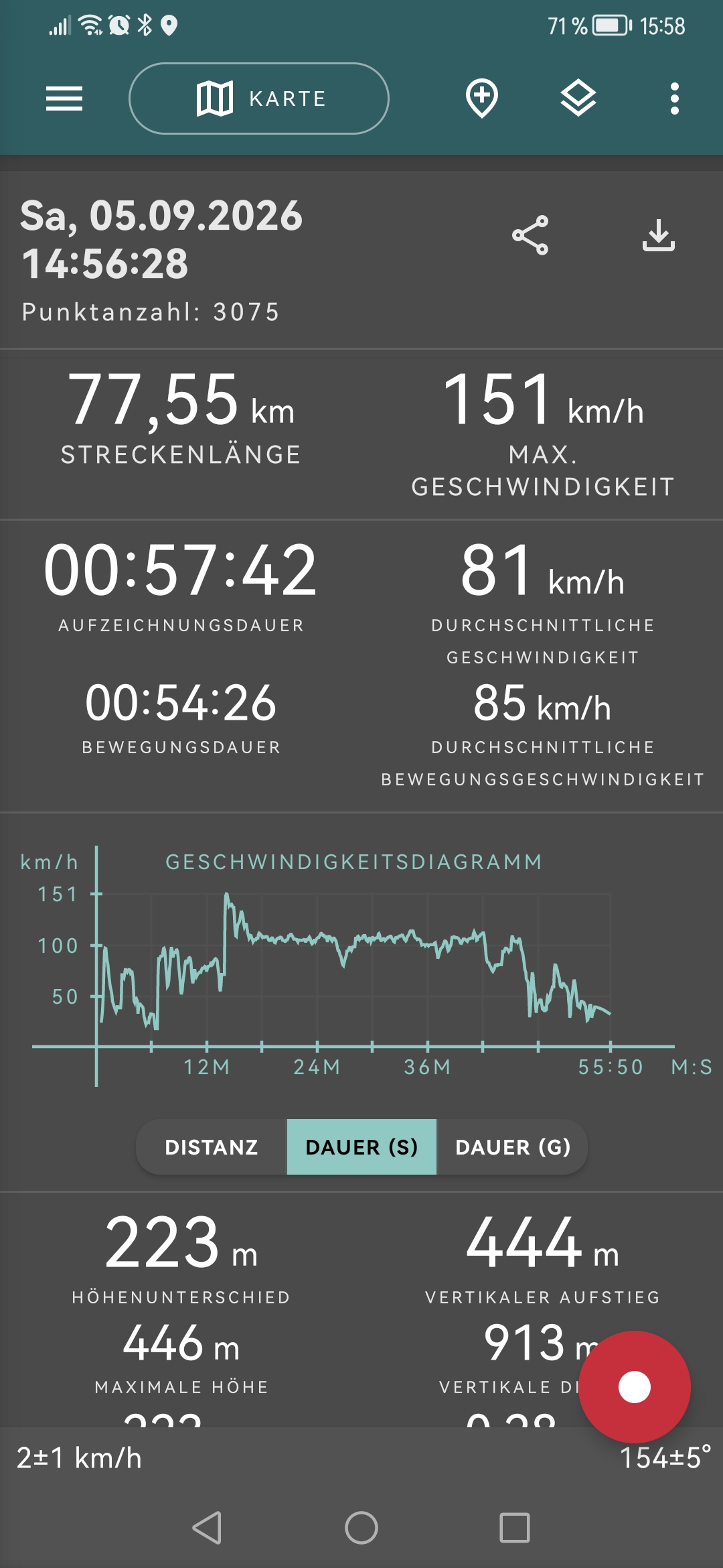

kleines Update zu meinem Geschwindigkeitstest. Mich interessierte, ob die RS1 eine gewisse Höchstgeschwindigkeit zulässt. Offenbar nicht.

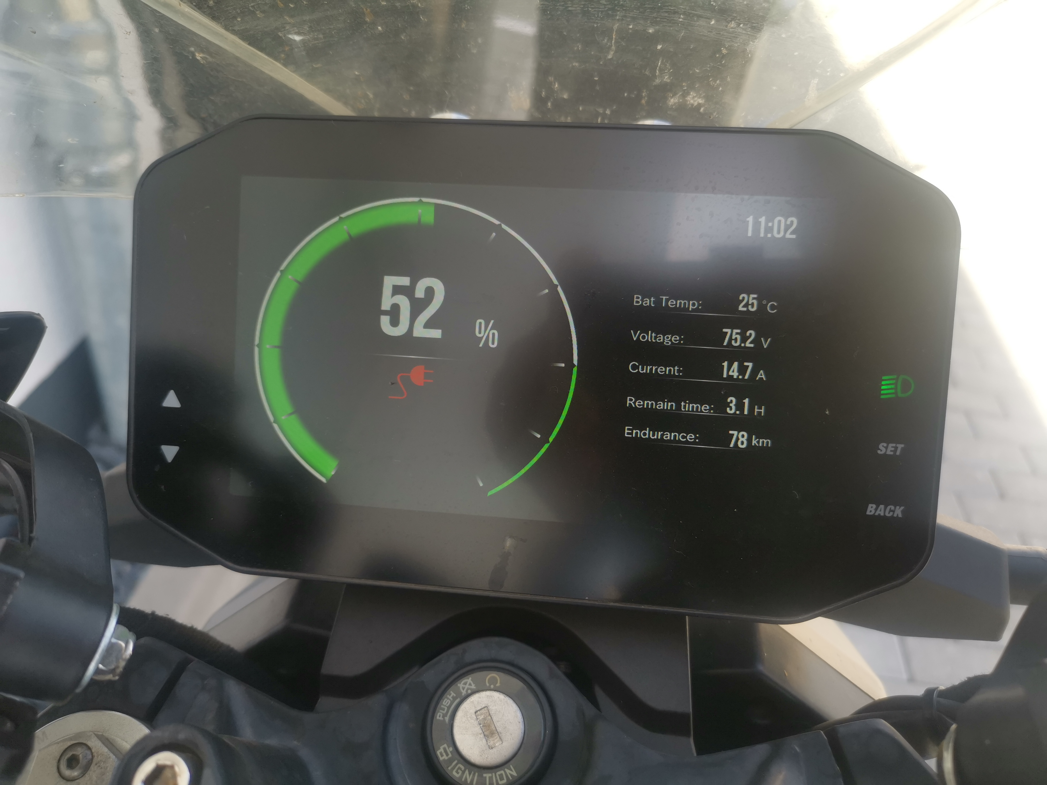

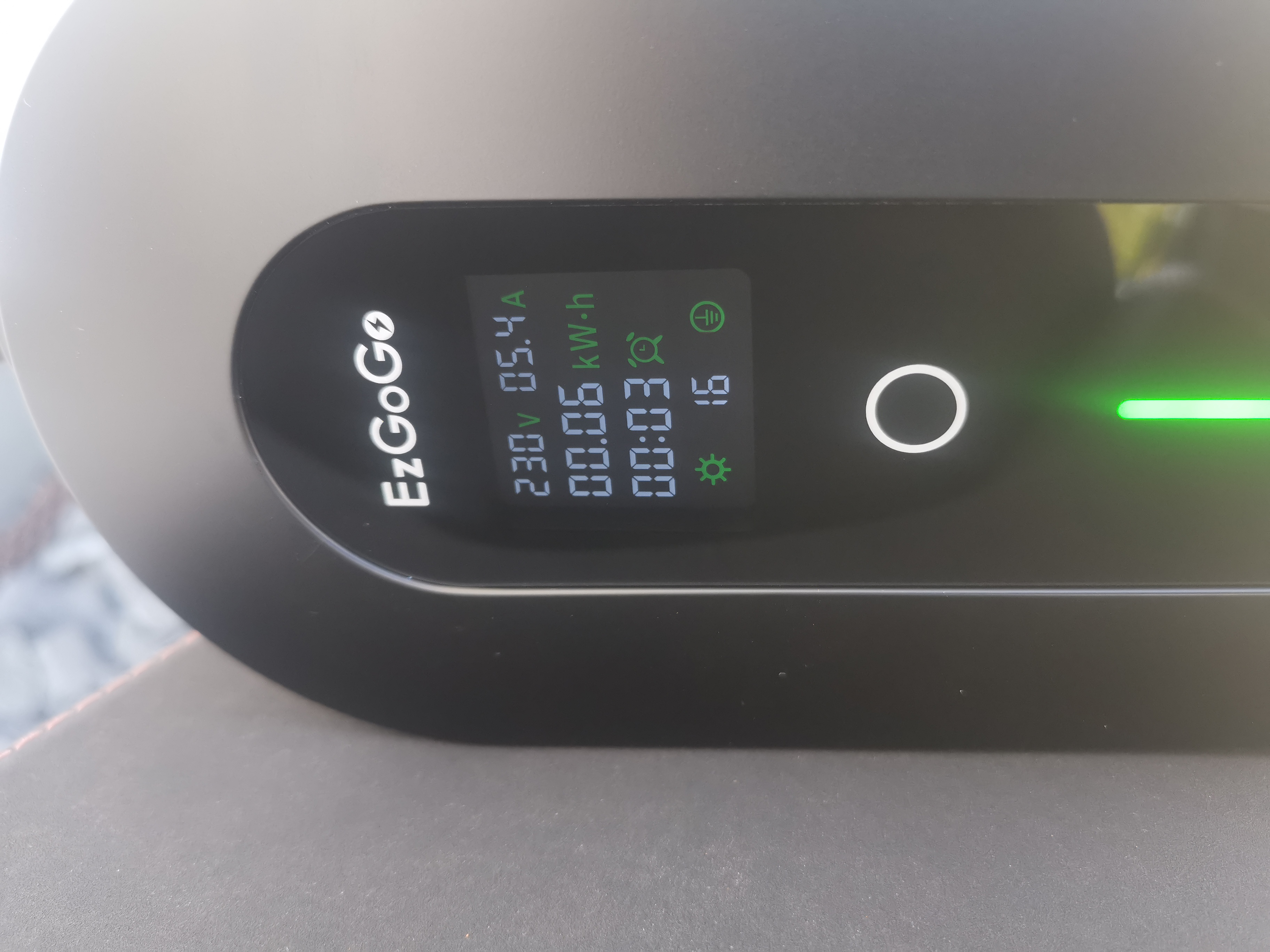

Weiter habe ich mir bei Amazon eine mobile Wallbox bestellt. Wenn ich mal zukünftig ein E-Auto habe oder eine andere Maschine, wird die nötig sein. Dabei habe ich folgendes getestet und erwartete, dass die Maschine einen Fehler wirft - was nicht geschah.
Dir RS1 lud über das Schukokabel. Ich kesselte einen EcoFlow Delta 2 Max heran und steckte dort die mobile Wallbox ein. Dann schloss ich sie an den Typ2 der RS1 an. Sichtlich änderte sich nichts. Die RS1 lud weiter. Auf dem Foto der Wallbox sieht man aber, dass die Amperaabnahme offenbar sich aufteilt. Also vom Delta 2 und dem Stromnetz. Natürlich habe ich nicht erwartet, dass sie schneller lädt. Geht ja gar nicht.
Ich zog den Typ2 wieder ab und baute alles zurück. Das Schuko steckte die ganze Zeit in der Maschine. Allerdings beendete die RS1 das Laden. Die Sicherung im Haus war rausgeflogen. Offenbar sorgt das Laden von beiden Anschlüssen für eine Überlast, was die Sicherung auslöste. Ich rechnete mit einem Fehler seitens der RS1 und dem Schließen des Schütz. Normalerweise, denke ich, würde niemand so etwas ausprobieren.
Über die direkte (und unzulässige!) Verbindung der Typ-2-Dose mit der Kaltgerätesteckdose unterm Sitz wurde hier schon berichtet. Wenn nun dein Typ-2-Stecker mit einer anderen Phase des Drehstromnetzes auf die Maschine geht als das Kabel unterm Sitz, liegt ein Phasenschluss vor und die Sicherung muss kommen. Und wenn du das Ladekabel unterm Sitz aus der Steckdose an der Wand ziehst, hast du an einem der beiden Schukostecker-Pins die vollen 230 Volt anliegen (das kann bei feuchtem Boden tödlich enden...).
